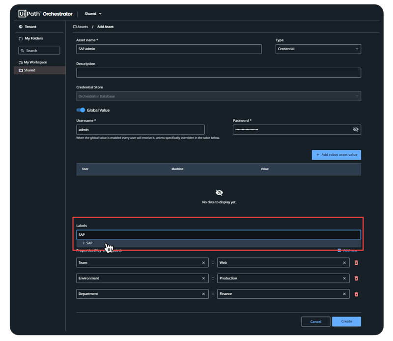

タグを Orchestrator の既存のアセットに追加して、新しいタグを作成する例を見てみましょう。
- フォルダー > [アセット] に移動します。[アセット] ウィンドウに、そのフォルダーで作成されたすべてのアセットのリストが表示されます。
- [その他のアクション] > [編集] に移動して、既存のアセットを編集します。[アセットを編集] ウィンドウが表示されます。
- [ラベル] フィールドで、新しいラベルの名前の入力を開始します。終了したら、プラス記号とラベル名のエントリをクリックして追加します。
図 2. [ラベル] フィールド

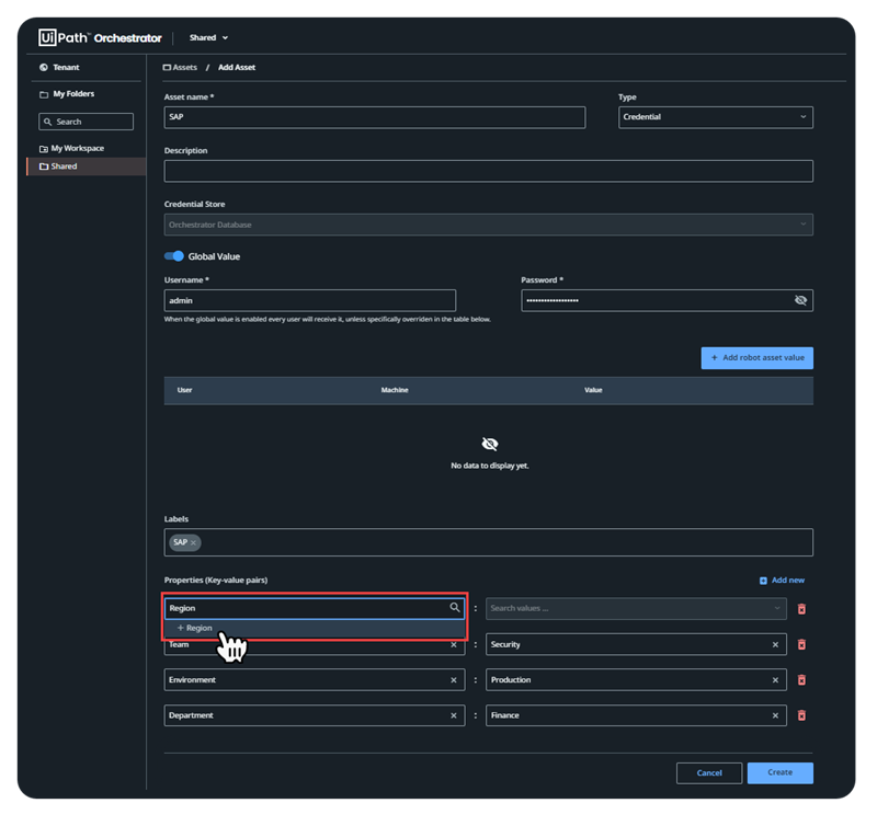

- [プロパティ (キーと値のペア)] フィールドで、[新規追加] をクリックします。
Orchestrator から作成するプロパティはすべて既定で String 型になります。ただし、目的のテナントの Automation Cloud の管理セクションで [タグ] にアクセスすると、Number 型、Boolean 型、またはカスタム型のプロパティを作成できます。
- 適切なフィールドに新しいキーと値を追加します。
値フィールドをクリックしたときにリストされる既存の値の 1 つを選択し、それを編集して新しい値を作成できます。
図 3. [プロパティ (キーと値のペア)] フィールド
- 完了したら、[更新] をクリックします。アセットが更新され、新たに作成したタグを他のオブジェクトで使用できるようになります。

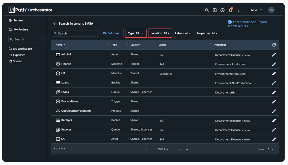

特定のタグを持つオブジェクトを表示する
タグを持つすべての Orchestrator オブジェクトを表示するには、以下の手順を実行します。
- Orchestrator のヘッダーで、テナント内を検索アイコンをクリックします。[テナント内を検索] ウィンドウに、そのテナントのすべてのオブジェクトの一覧が表示されます。
図 4. テナント内を検索アイコン

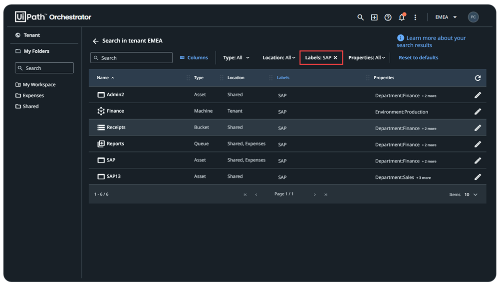

- [ラベル] ドロップダウンから、関連するオブジェクトを表示するためのラベルを選択します。オブジェクトのリストは、選択した値に基づいてフィルター処理されます。そのラベルを持つすべてのオブジェクトが表示されます。
図 5. [ラベル] ドロップダウン

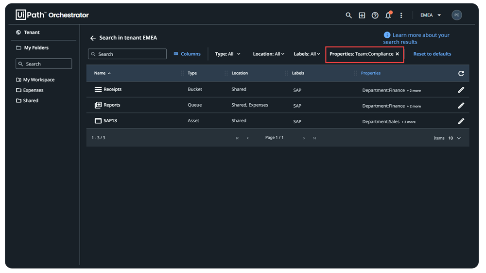

- [プロパティ] ドロップダウンから、関連するオブジェクトを表示するためのキーと値のペアを選択します。オブジェクトのリストは、選択した値に基づいてフィルター処理されます。そのキーと値のペアを持つすべてのオブジェクトが表示されます。
図 6. [プロパティ] フィールド
- 結果をさらに絞り込むには、[種類] ドロップダウンからオブジェクトの種類でフィルター処理するか、[場所] ドロップダウンから格納フォルダーでフィルター処理します。
図 7. [種類] ドロップダウンと [場所] ドロップダウン
テナント検索機能の動作について詳しくは、「テナント内でリソースを検索する」をご覧ください。

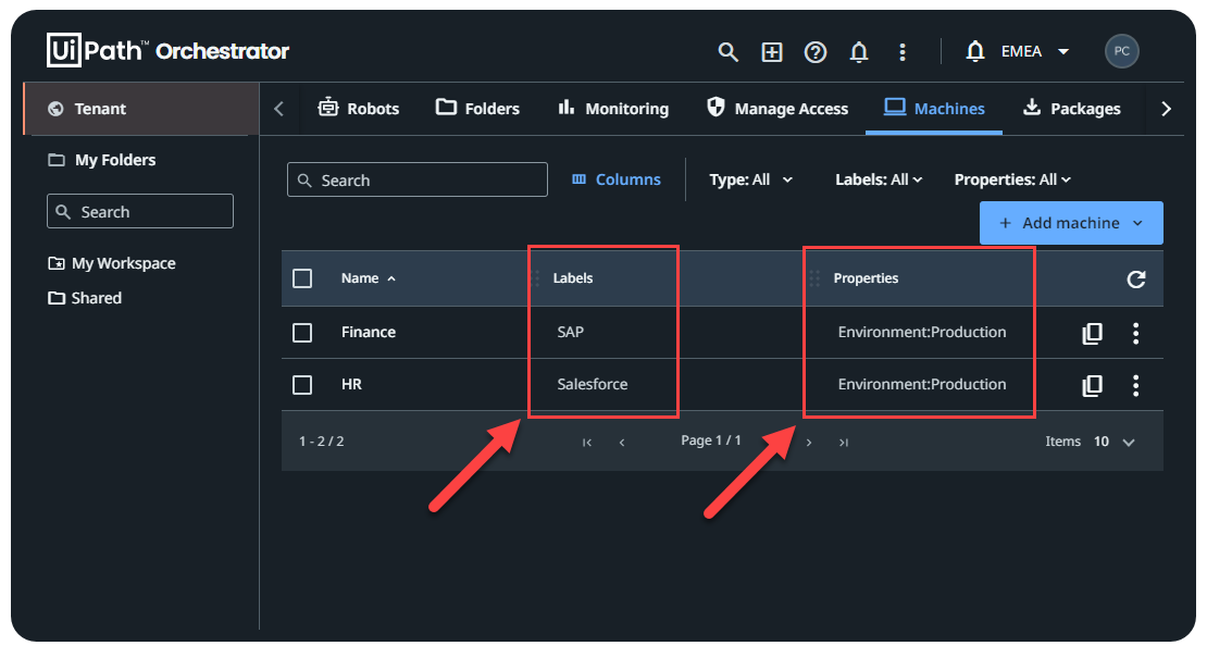

オブジェクトのタグを表示する
Orchestrator オブジェクトのタグを表示するには、特定のオブジェクトのページの [ラベル] 列と [プロパティ] 列を探します。たとえば、マシン オブジェクトに適用されているタグを確認するには、[テナント] > [マシン] に移動します。
図 8. [ラベル] 列と [プロパティ] 列
