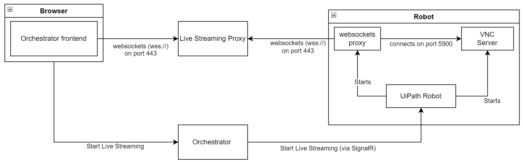

ネットワーク フロー
  1. ライブ ストリーミングを開始する要求を Orchestrator のインターフェイスから行うと、Orchestrator はコマンドをロボットに送信して新しいリモート制御セッションを開始します。
  2. ロボットは、動的なポートでリッスンする VNC サーバーを起動します。VNC サーバーはループバック専用で起動され、リモート接続が無効化されます。Orchestrator のコマンドには VNC 認証のパスワードも含まれます。これは VNC サーバーとブラウザー クライアント間で共有されます。
  3. ロボットは次の項目を開始します。
    1. 動的ポートでローカル VNC サーバーに接続する別のプログラム
    2. UiPath ライブ ストリーミング プロキシ
The program forwards all TCP traffic to the live streaming proxy by converting it into the WebSocket Secure protocol (wss). 4. The Orchestrator VNC client connects to the same live streaming proxy whose job is to pair the two websockets: one from the VNC client in the browser, and the other from the robot. It then creates a tunnel between the two websockets and forwards any traffic from one websocket to the other.
VNC クライアントでは、443 と 5900 の 2 つのポートが使用されます。
補助的なオンライン サービスに接続するにはポート 443 が開いている必要があります。
ポート 5900 は同じマシン上でローカルに動作し、2 つのアプリケーション間のトラフィックをトンネリングします。
通信を機能させるには、これらのポートを双方向に開き、着信トラフィックと送信トラフィックの両方を許可する必要があります。
図 1. ネットワーク フローのダイアグラム
ネットワーク フローのダイアグラム
