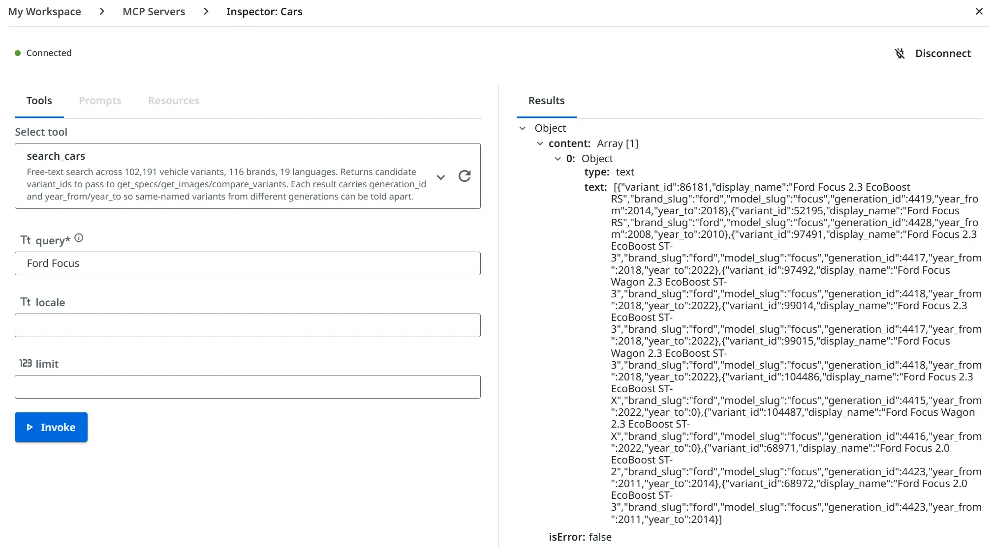

Tester avec l’inspecteur MCP UiPath
La disponibilité des fonctionnalités dépend de l'offre Cloud que vous utilisez. Pour de plus amples informations, consultez la page Disponibilité des fonctionnalités.
L’inspecteur MCP UiPath s’exécute dans Orchestrator et ne nécessite aucune configuration distincte.
Accéder à l’inspection
À la page Serveurs MCP, sélectionnez un serveur MCP.
Sélectionnez l'icône Inspecteur.
Appeler un outil
Sélectionnez un outil dans la liste.
Saisissez les paramètres d'entrée de l'outil.
Sélectionnez Invoquer pour inspecter le résultat.

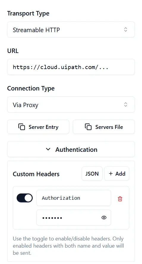

L’ inspection MCP est un outil open source qui se connecte à n’importe quel serveur MCP via HTTP Streamable.
Prérequis
- Node.js est installé pour exécuter la commande
npx. - L'URL du serveur MCP, disponible à partir de la page Serveurs MCP dans Orchestrator.
- Un jeton de porteur. Pour l’option la plus simple, utilisez un jeton d’accès personnel. Pour obtenir d’autres types de jetons pris en charge, consultez la section Authentification du serveur MCP.
Depuis un terminal, exécutez la commande suivante. C'est la même chose sur macOS, Linux et Windows (PowerShell 7 ou Git Bash):
npx @modelcontextprotocol/inspector@0.22.0npx @modelcontextprotocol/inspector@0.22.0La commande ouvre l'interface utilisateur Web de l'administrateur dans votre navigateur.
Saisissez l’URL du serveur MCP.
Sélectionnez HTTP Streamable comme type de transport.
Dans la section Authentification , saisissez le jeton au format
Bearer <token>. -
Select Connect.
