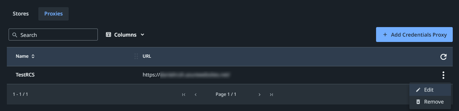

Managing credential proxies
Crea y gestiona proxies de almacén de credenciales para controlar cómo los robots recuperan las credenciales de los almacenes de credenciales personalizados.
Puedes crear y administrar proxies para tus propios almacenes de credenciales personalizadas, lo que te permite controlar individualmente la seguridad de tus credenciales.

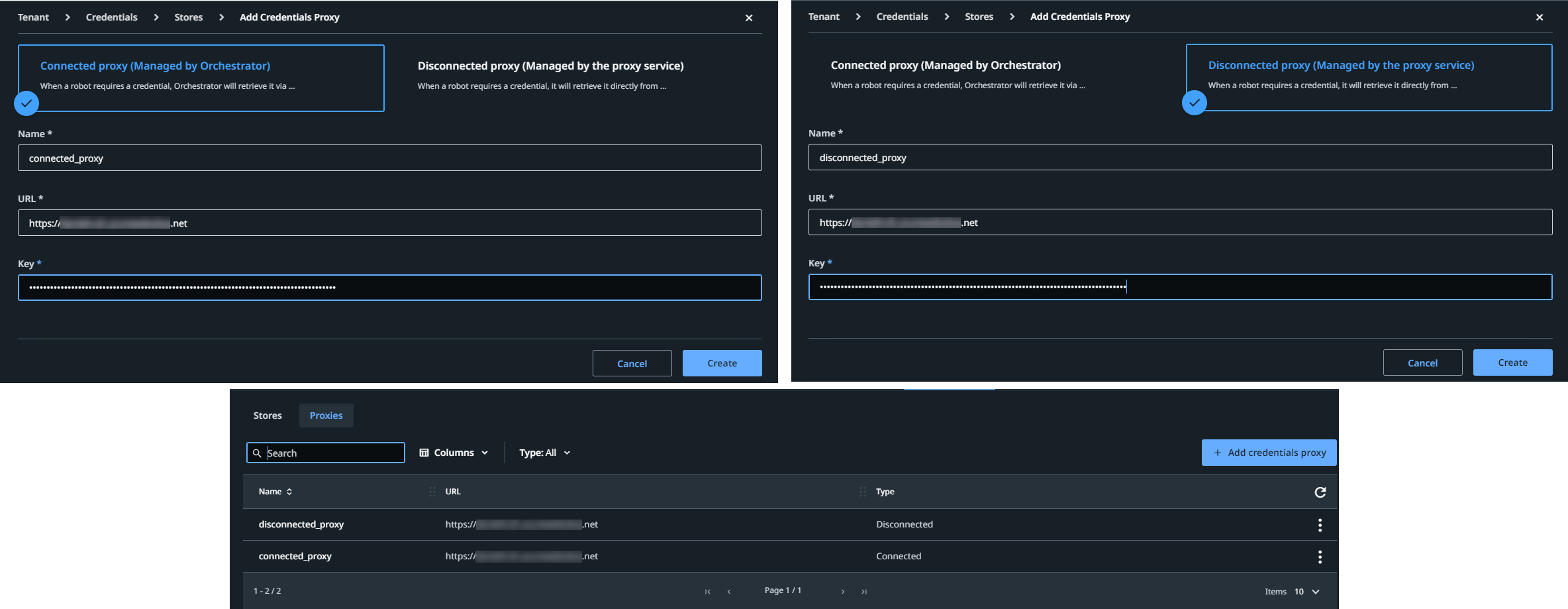

Tipos de proxy
Puedes elegir entre estos dos tipos:

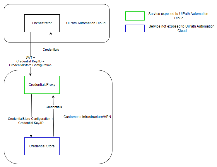

- Proxy conectado (administrado por Orchestrator)
- cuando un robot solicita credenciales, Orchestrator las recupera del proxy y las pasa al robot.
Figura 1. Arquitectura de proxy conectada

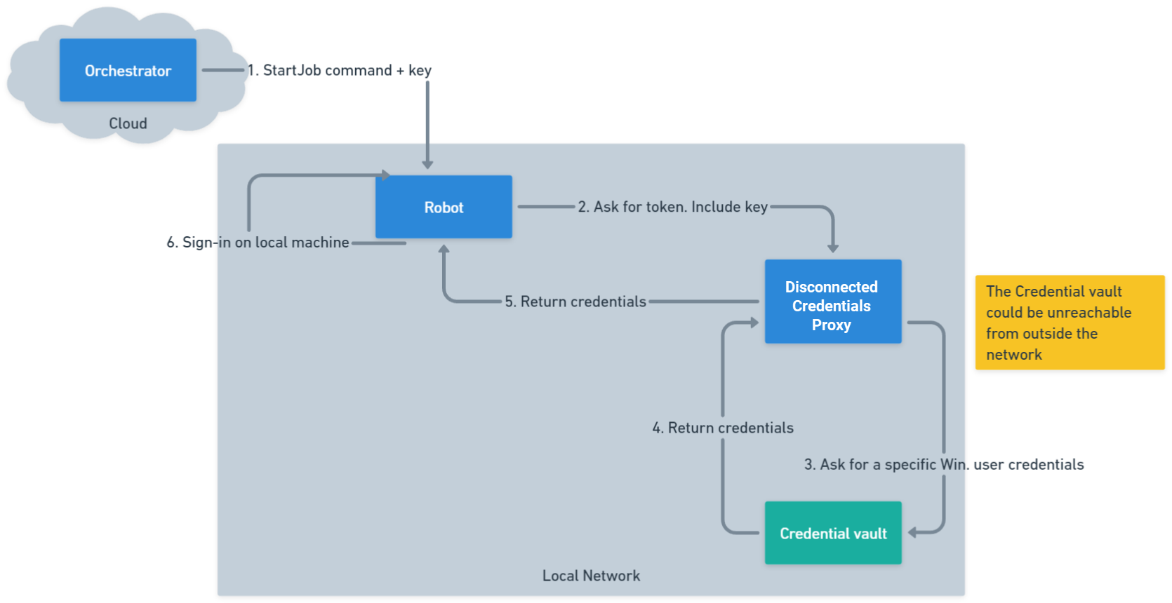

- Proxy desconectado (gestionado por el servicio de proxy) : cuando un robot solicita credenciales, se recuperan directamente del proxy, sin tener que pasar por Orchestrator. Este tipo solo es compatible con la versión 23.10+ de Robots.
Figura 2. Arquitectura de proxy desconectada
- El proxy de credenciales desconectado solo está disponible si estás en el plan de licencias Enterprise - Avanzado .

Creación de un proxy de credenciales
Una vez que hayas instalado Credentials Proxy de Orchestrator, puedes crear un proxy personalizado, que contenga tus almacenes de credenciales personalizados.
Figura 3. Página Añadir Credentials Proxy
Para ello, sigue los siguientes pasos:
- A nivel de tenant, selecciona Credenciales > Proxies > Agregar Credentials Proxy. Se muestra la ventana Agregar Credentials Proxy.
- Elige Proxy conectado (gestionado por Orchestrator) o Proxy desconectado (gestionado por el servicio de proxy).
- Agregue un nombre para su proxy.
- Añade la URL perteneciente a la máquina virtual incluida en la configuración del proxy de credenciales de Orchestrator.
- Añade la clave.
Para el proxy conectado, dependiendo del método de instalación, esta es la clave secreta generada por el instalador .msi o la que está asociada al parámetro Jwt:Keys.
Para el proxy desconectado, debe ser una clave que ya existe en uno de los archivos de configuración local del proxy desconectado.
La información que proporcionas en los pasos 4 y 5 crea el enlace entre Orchestrator y la instalación que contiene tus complementos de almacén de credenciales personalizados.
- Selecciona Crear.
A continuación, puedes añadir el almacén deseado de la siguiente manera:
- A nivel de tenant, selecciona Credenciales > Almacenes > Agregar almacén de credenciales para añadir un almacén de credenciales.
- Selecciona el proxy que acabas de crear en la lista de Proxies.
- De la lista Tipo, selecciona el almacén de credenciales de terceros definido por tu complemento.
- Proporciona la misma clave de configuración que la del archivo de configuración local del proxy.
Nota:
En las configuraciones desconectadas, asegúrate de que las claves utilizadas en Orchestrator coincidan con las definidas en el archivo de configuración del proxy. En las configuraciones conectadas, Orchestrator gestiona automáticamente las configuraciones.
Editing a credentials proxy
To edit a proxy, click More Actions > Edit. The Edit Credentials Proxy page is displayed, allowing you to change the name, URL, or key as needed.
Eliminar un proxy de credenciales
Para eliminar un proxy, selecciona Más acciones > Eliminar. Si el proxy seleccionado está en uso, se mostrará un cuadro de diálogo de advertencia con el número de UiPath Robots y activos que se verán afectados. Selecciona Sí para confirmar la eliminación o No para abortar.
Figura 4. Pestaña Proxies
