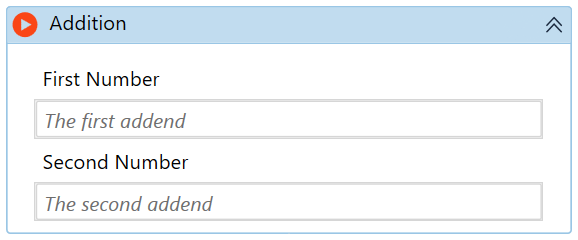

Die einfache Aktivität
Beispielaktivität, die zwei Zahlen zusammenfügt, um die Struktur eines UiPath Marketplace-Aktivitätspakets zu veranschaulichen.
Einführung​
Nachdem Sie Ihr Paket erstellt haben, fügen wir ihm eine Aktivität hinzu! In diesem Beispiel erstellen Sie die oben gezeigte Aktivität: eine einfache, die zwei Zahlen addiert.

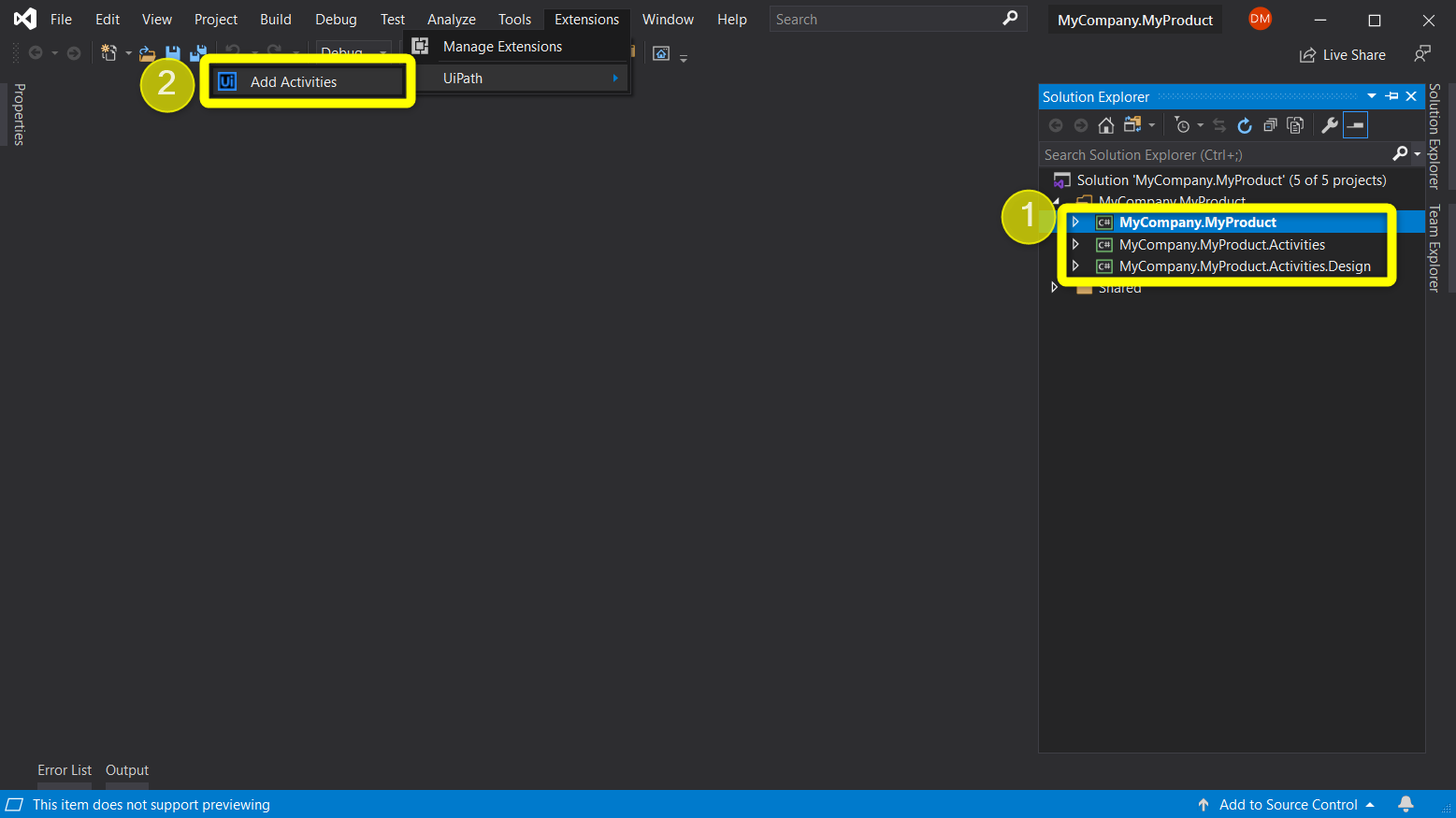

1) Öffnen Sie den Activity Creator​
Start by opening the Visual Studio solution created in the previous section and select any of the main projects (these are the ones labeled MyCompany.MyProduct...) in the Solution Explorer. Then navigate to Extensions > UiPath > Add Activities in the toolbar.

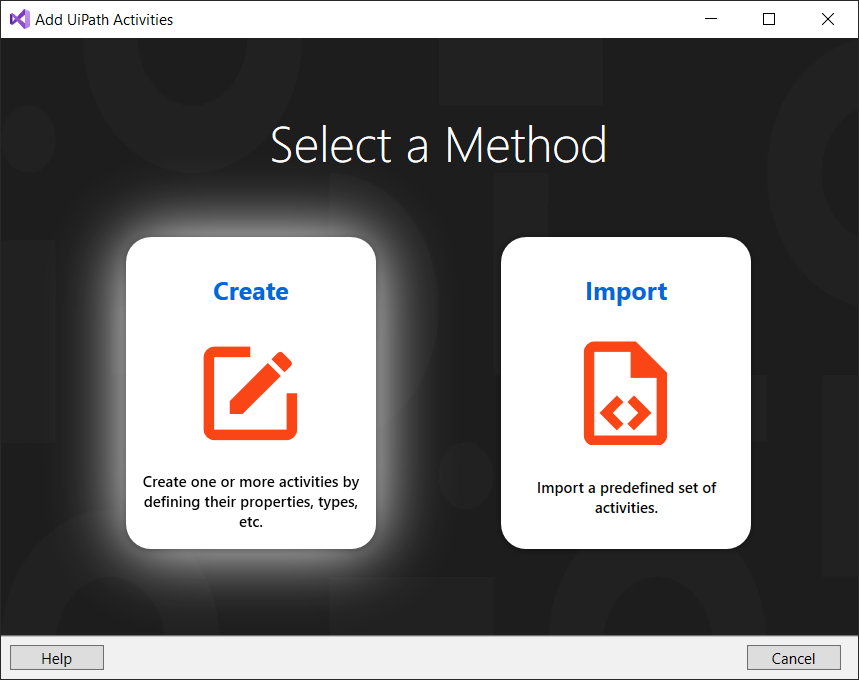

Dadurch wird ein neues Fenster „Activity Creator“ geöffnet. Auf dem ersten Bildschirm haben Sie zwei Optionen:
  1. Erstellen: Erstellen Sie eine oder mehrere Aktivitäten von Grund auf.
  2. Importieren: Importieren Sie eine Liste vordefinierter Aktivitäten, die in einem Standardformat gespeichert wurden.
Wählen Sie vorerst Erstellen aus.

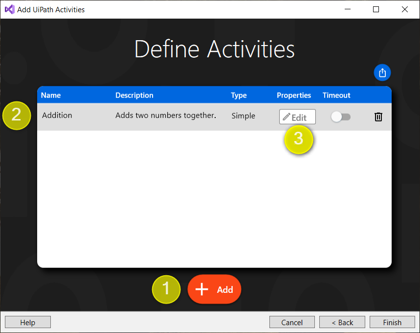

3) Definieren der Aktivität​
Klicken Sie auf die Schaltfläche Hinzufügen und füllen Sie jedes Feld wie unten gezeigt aus. Dadurch wird der Ersteller auf die Erstellung einer Aktivität namens Addition vorbereitet. Wenn Sie fertig sind, klicken Sie auf die Schaltfläche Bearbeiten, um der Addition-Aktivität Eigenschaften hinzuzufügen.

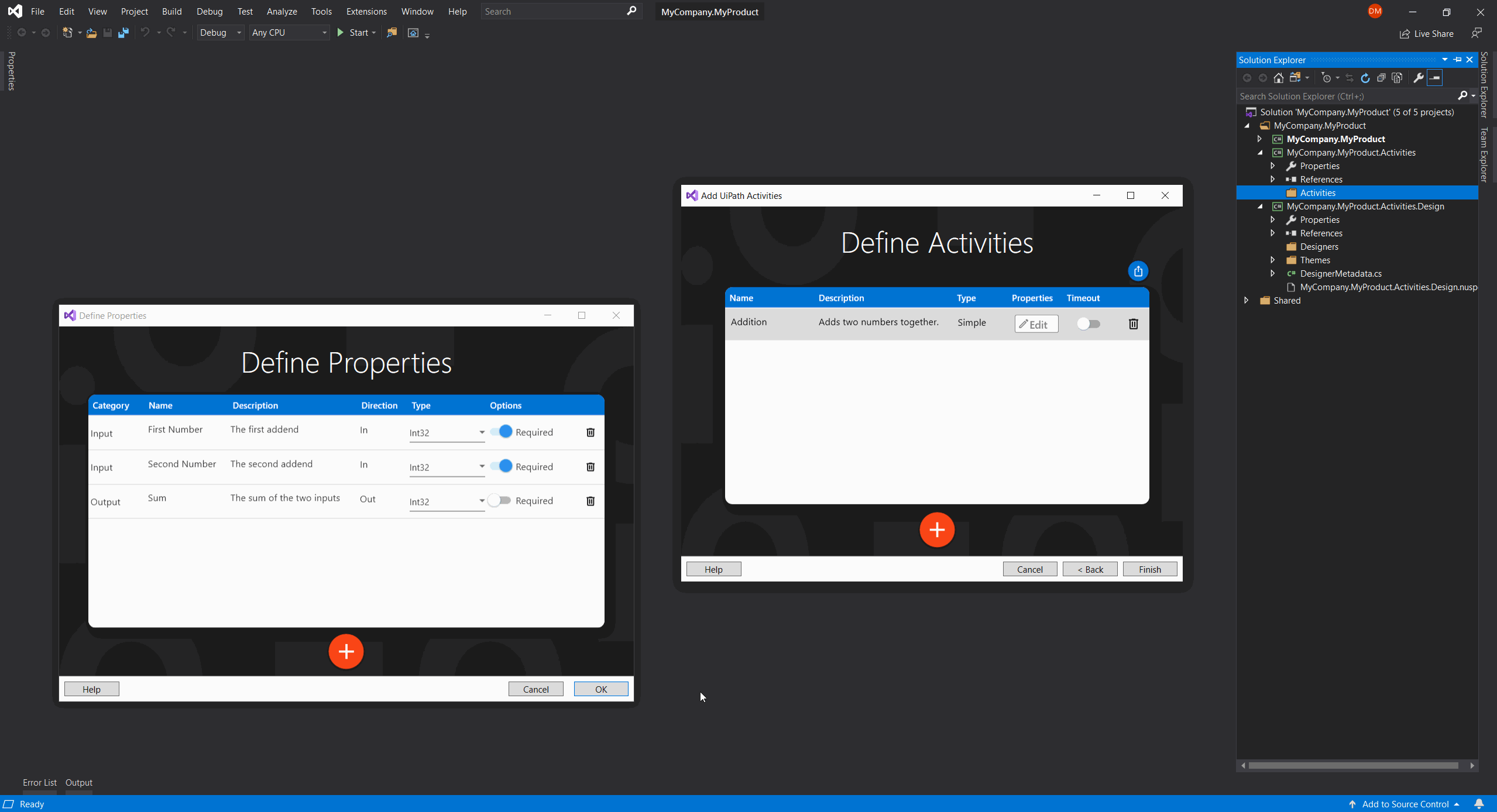

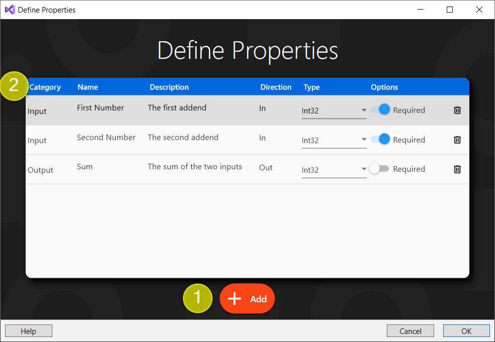

4) Eigenschaften hinzufügen​
This will open a new Define Properties window. Use the Add button to create 3 properties as shown below.
Stellen Sie sicher, dass die ersten beiden Eingaben und die letzte eine Ausgabe ist. Diese Eigenschaften stellen zwei Zahlen und deren Summe dar.
5) Generieren der Aktivität​
Klicken Sie im Fenster „Eigenschaften“ auf OK und im Fenster „Aktivitäten“ auf Fertig stellen. Dann sehen Sie einige neue Dateien, die Ihren Projekten hinzugefügt wurden.

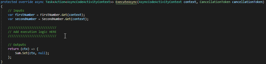

6) Funktionalität hinzufügen​
Öffnen Sie die gerade erstellte Addition.cs-Datei und erweitern Sie die darin enthaltene Region Protected Methods , um die ExecuteAsync -Methode der Aktivität anzuzeigen. Diese Methode wird aufgerufen, wenn die Aktivität in UiPath Studio ausgeführt wird.
Beachten Sie, dass die beiden in Schritt 4 erstellten Eingaben (Erste Zahl und zweite Zahl) sowie die Ausgabe (Sum) dieser Methode bereits hinzugefügt wurden. Im letzten Schritt wird die Lücke zwischen ihnen geschlossen, indem der Kommentarblock durch Code ersetzt wird, der die beiden Eingaben hinzufügt und dann das Ergebnis auf „Sum“ festlegt. Siehe unten:

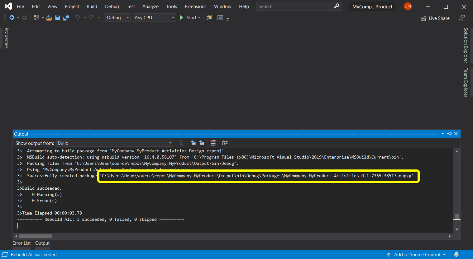

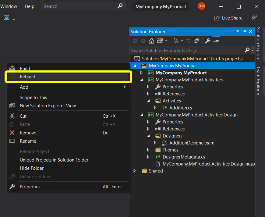

7) Das Paket erstellen​
Klicken Sie im Projektmappen-Explorer mit der rechten Maustaste auf Ihre Lösung, und wählen Sie Projektmappe neu erstellen aus. Sie haben jetzt ein funktionierendes Aktivitätspaket!
8) Hinzufügen der Aktivitäten zu Studio​

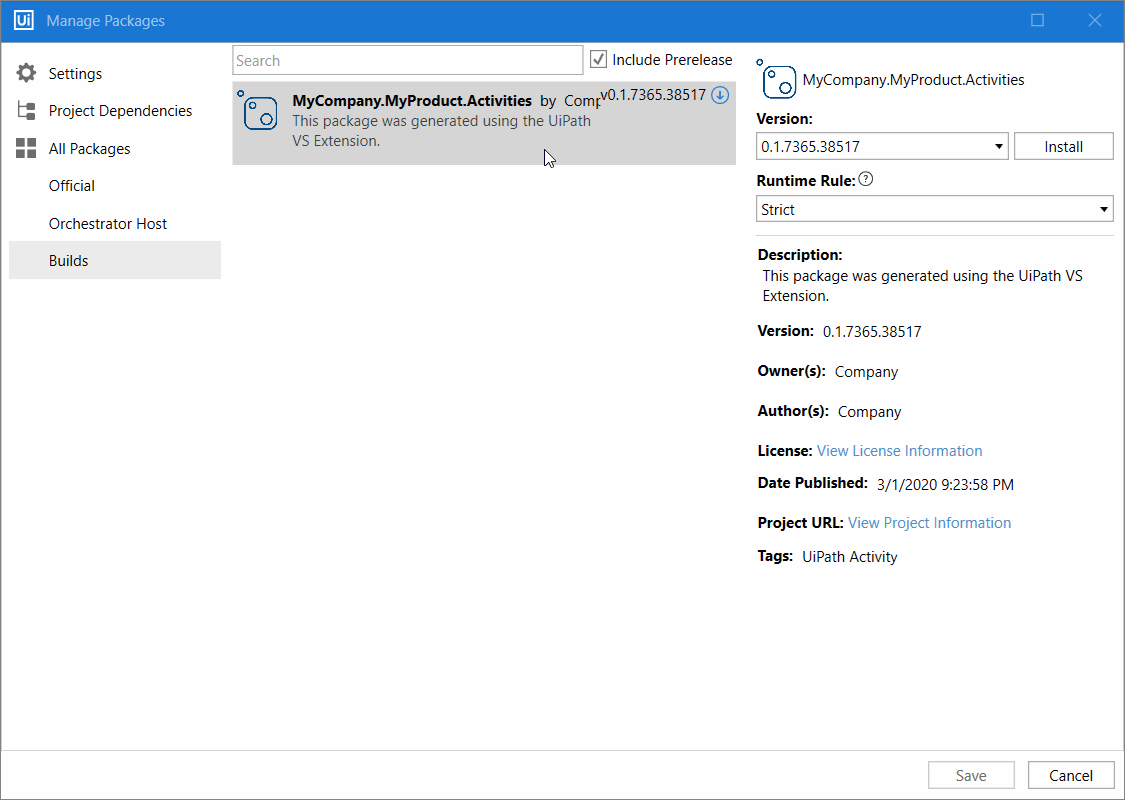

Um Ihre Aktivitäten verwenden zu können, muss UiPath Studio wissen, wo sie zu finden sind. Notieren Sie sich in der Buildausgabe den Speicherort Ihres neu erstellten Aktivitätspakets. Dies steht nach Successfully created package: ganz unten.
Open UiPath Studio and navigate to the Package Manager's Settings. From here, tell Studio to look for new packages in the output folder copied from above. Once you click Add, you'll be able to see your new activity and import it into future workflows.

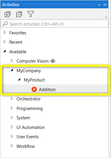

Verwenden Ihrer Aktivitäten​

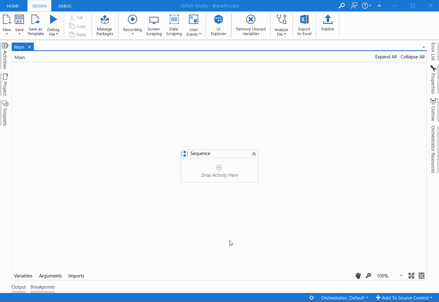

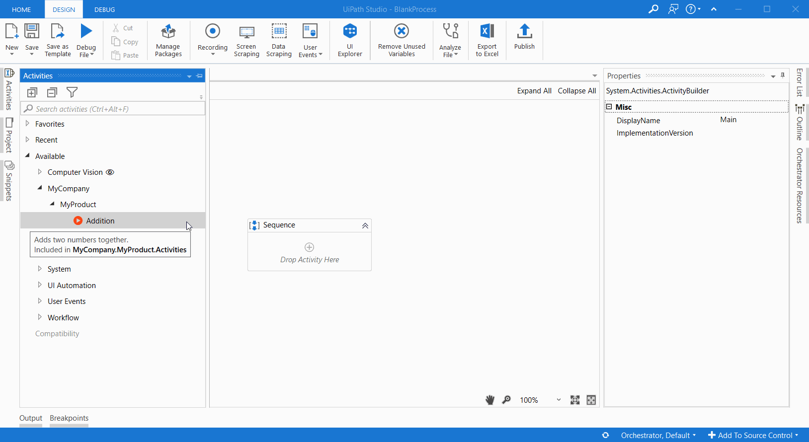

Sobald Studio sich mit Ihrem Ausgabeordner verbunden hat, fügen Sie Ihren Aktivitätssatz zum Workflow hinzu.
Beachten Sie, dass dem Aktivitäten-Bereich eine neue Kategorie hinzugefügt wurde.
Das war alles! Probieren Sie Ihre neue Aktivität aus!
