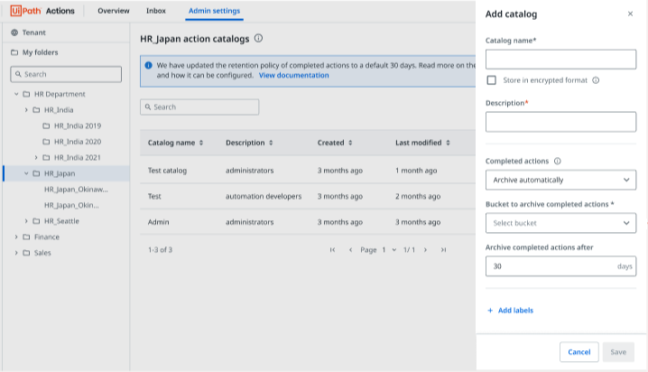

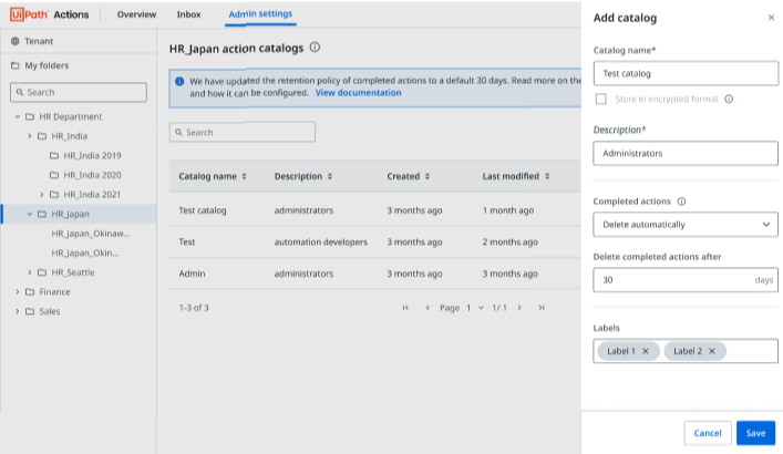

Action Center で [管理者設定] に移動します。
新しいアクション カタログを作成する場合は [カタログを追加] を選択します。 既存のアクション カタログに保持ポリシーを設定する場合は、編集するカタログを見つけて [編集] を選択します。
[完了済みのアクション] で、保持ポリシーとして [自動的に削除] または [自動的にアーカイブ] を選択します。
[ 自動的に削除] を選択した場合: [ 完了済みのアクションを指定日数の経過後に削除 ] フィールドに 1 から 180 までの数を入力します。この日数を超えると、完了したアクションが自動的に削除されます。

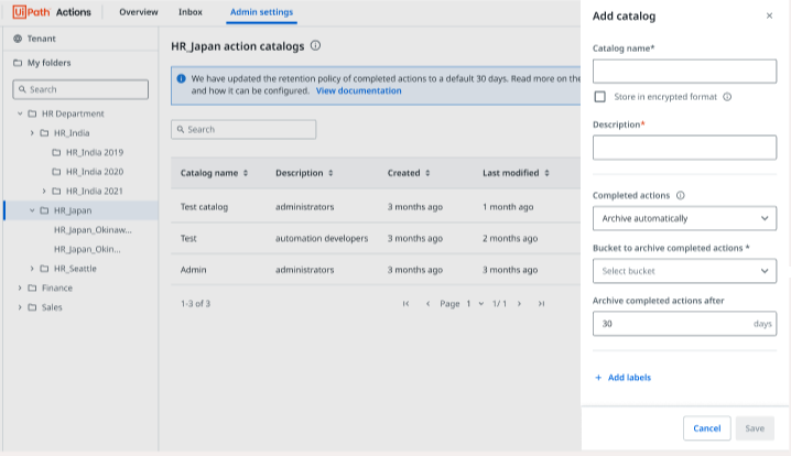

[自動的にアーカイブ] を選択した場合:
[完了済みのアクションをアーカイブするバケット] ドロップダウン メニューを選択し、アクションを保存する Orchestrator バケットを選択します。
[ 完了済みのアクションを指定日数の経過後にアーカイブ ] フィールドに、1 から 180 までの数値を入力します。この日数を超えると、完了したアクションが自動的にアーカイブされます。
