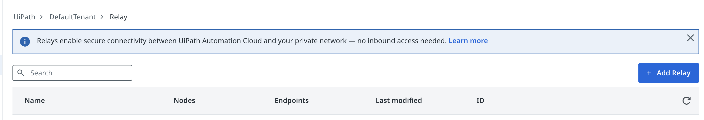

Wählen Sie in der UiPath Administration Ihren Mandanten und dann die Kachel Relay aus.
Wählen Sie in der oberen rechten Ecke die Option Relay hinzufügen aus.

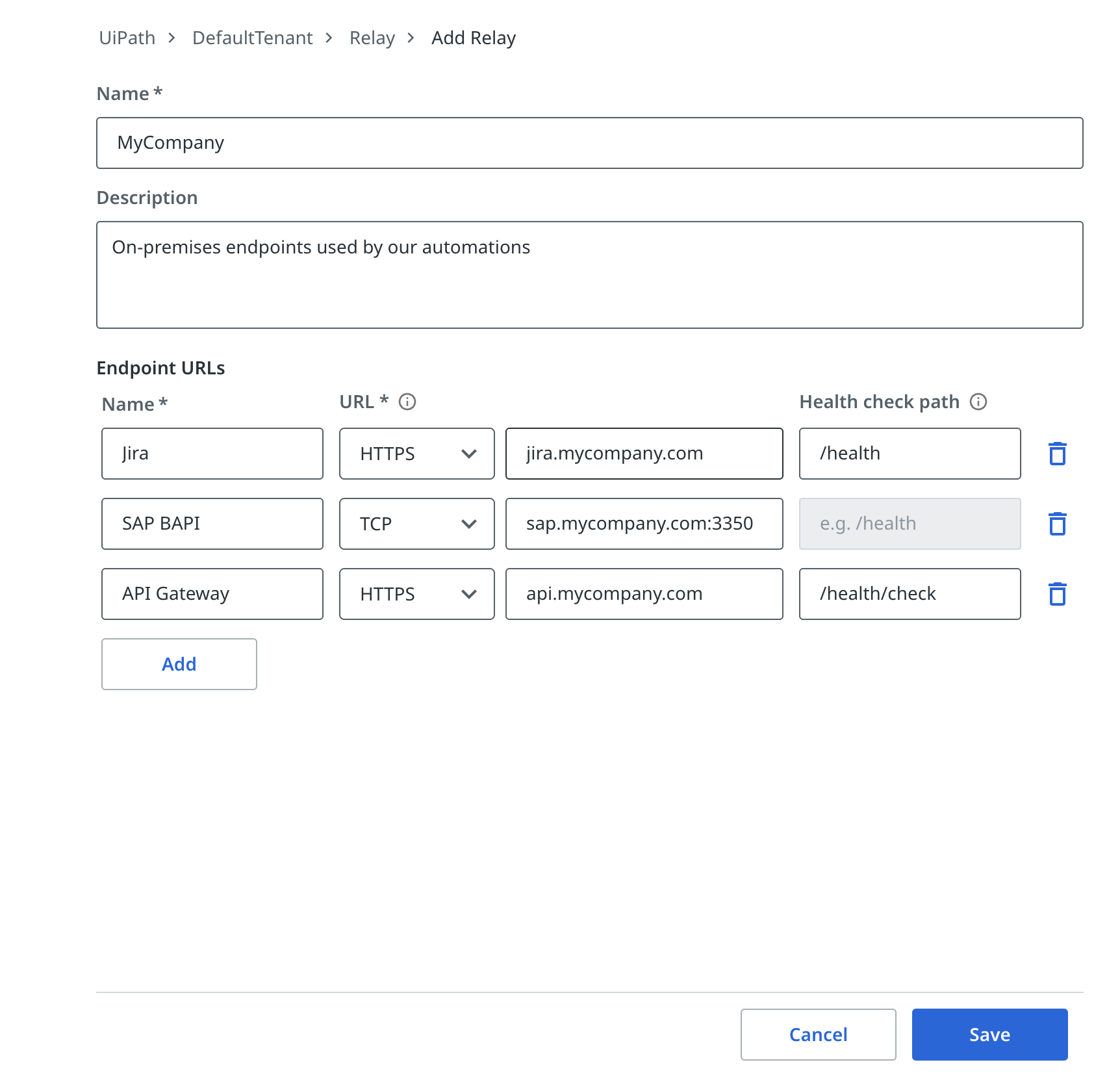

Geben Sie die Details zur Relay-Gruppe ein und fügen Sie einen oder mehrere Endpunkte hinzu. Erforderliche Felder sind auf der Benutzeroberfläche mit einem Sternchen gekennzeichnet.
Wählen Sie für HTTP- oder HTTPS-Endpunkte das Protokoll aus und geben Sie die Endpunkt-URL ein. Sie können auch einen Zustandsprüfungspfad eingeben, z. B.
/healthoder/status.Relay ruft den Zustandsprüfungspfad regelmäßig mit einer GET-Anforderung auf. Eine
2xx-Antwort gibt an, dass sich der Endpunkt in einem guten Zustand befindet. Wenn die Prüfung wiederholt fehlschlägt, stoppt Relay die Weiterleitung des Datenverkehrs an diesen Endpunkt, bis er wiederhergestellt wird. Wenn Sie den Pfad weglassen, verwendet Relay eine Prüfung der TCP-Port-Erreichbarkeit, die bestätigt, dass der Port geöffnet ist, aber keine Fehler auf Anwendungsebene erkennen kann.Wählen Sie für unterstützte TCP-basierte Endpunkte TCP aus und geben Sie das Ziel als
hostname:portein, z. B.sap.mycompany.com:3350. Der Zustandsprüfungspfad gilt nicht für TCP-Endpunkte. -
Wählen Sie Speichern und dann auf der Bestätigungsseite die Option Konfiguration generieren .
Kopieren Sie die Konfigurationszeichenfolge und speichern Sie sie in einer Datei auf der Maschine, auf der Sie den Relay-Client installieren möchten.
Wichtig:Behandeln Sie die Konfigurationsdatei vertraulich. Sie enthält die Anmeldeinformationen, mit denen sich der Relay-Client bei Test Cloud authentifiziert.
Sie können die Relay-Gruppe jederzeit bearbeiten, um Endpunkte hinzuzufügen, zu entfernen oder zu ändern.
