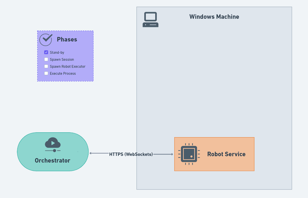

RDP を使用したプロセスの実行​
次の画像は、RDP 上でのプロセスの実行をまとめたものです。
  1. Robot サービスが、実行を開始するためのコマンドを、WebSocket (SignalR) と呼ばれる HTTPS プロトコル経由で Orchestrator から受信します。
  2. 続いて、Robot サービスは RDP を使用してマシン上に Windows セッションを作成します。この RDP セッションは、ロボットに割り当てられているユーザーに対して作成されます。
  3. RDP セッションが作成されると、Robot サービスはそのセッション内で Robot Executor を生成します。Robot サービスと Robot Executor は、名前付きパイプを介して相互に通信します。この方法により、Executor はどのタスクを実行する必要があるかを正確に把握できます。
  4. 生成された Windows セッション内でタスクが実行されます。
