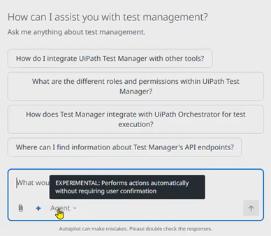

¿Cuántos modos de trabajo tiene el chat de Autopilot (agente)?
El chat de Autopilot (agente) se puede utilizar con 2 modos: modo de edición y modo de agente .
- El modo de edición permite a los usuarios consultar el sistema y luego elegir una de las herramientas u operaciones sugeridas por Autopilot para realizar la tarea consultada. Autopilot no continúa a menos que los usuarios confirmen la herramienta que se utilizará.

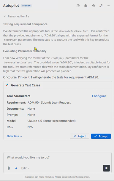

Al trabajar en modo Editar , puedes consultar el razonamiento y expandirlo.
Figura 3. Chat de Autopilot (agente): razonamiento del modo de edición

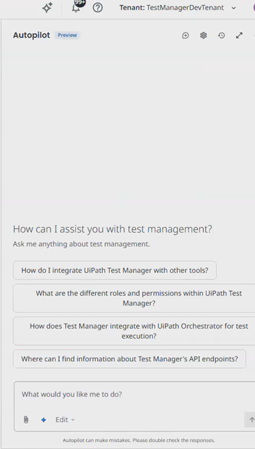

¿Cómo puedo acceder al chat de Autopilot (agente) desde Test Manager?
Para acceder al chat de Autopilot (agente), busca el icono de Autopilot
en el encabezado global. Abre un chat, accede al menú Configuración o al Historial de chat. Para obtener más información sobre la pantalla de chat y la configuración disponible, consulta Autopilot: interfaz de usuario.

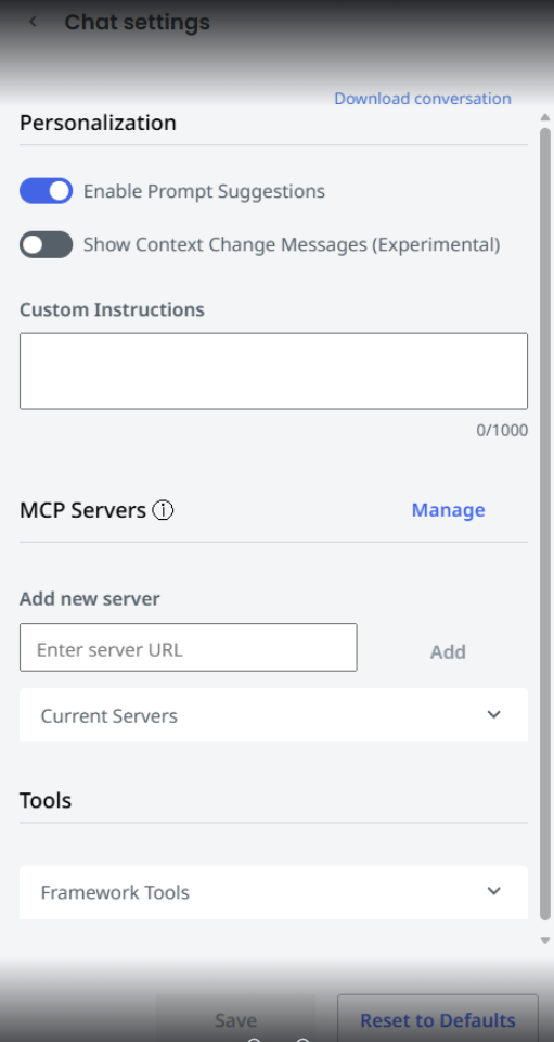

Abre la configuración del chat de Autopilot (agente) .
Figura 5. Configuración de chat (agente) de Autopilot

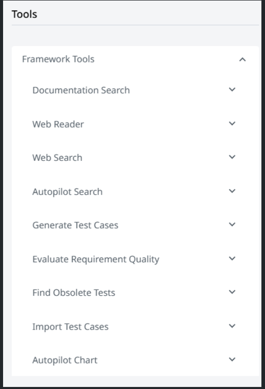

Las herramientas del marco de Test Manager son:

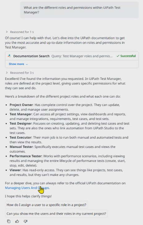

- Búsqueda de documentos
- Búsqueda de Autopilot
- Búsqueda web

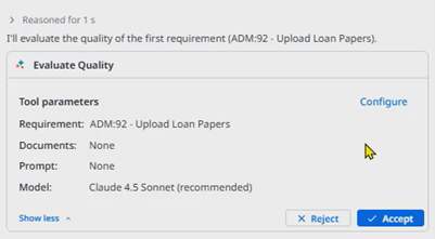

- Evaluación de requisitos

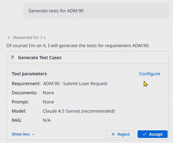

- Generación de pruebas

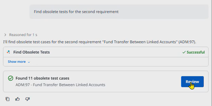

- Detección de pruebas obsoletas
- Gráfico de Autopilot
Figura 6. Herramientas del marco de Test Manager

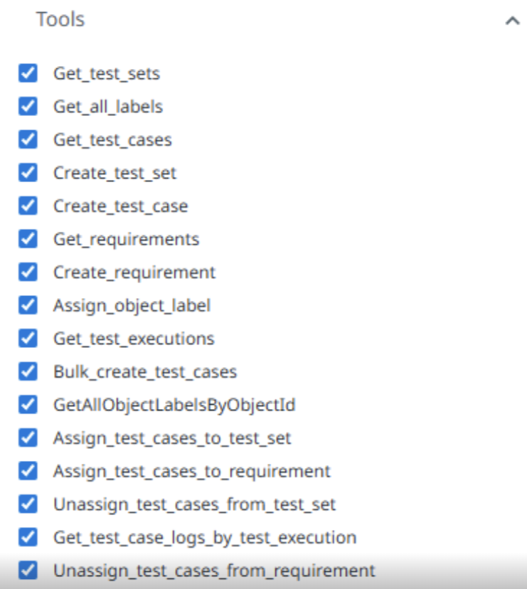

Las herramientas de Test Manager MCP son:
- Asignar casos de prueba a requisitos
- Asignar casos de prueba al conjunto de pruebas
- Asignar etiqueta de objeto
- Crear casos de prueba en masa
- Crear requisito
- Crear Caso de Prueba
- Crear conjunto de pruebas
- Obtener todas las etiquetas
- Obtener todas las etiquetas de objetos
- Obtener requisitos
- Obtener casos de prueba
- Obtener conjuntos de prueba
- Obtener ejecuciones de prueba
- Obtener registros de casos de prueba para ejecuciones de prueba
- Desasignar casos de prueba del requisito
- Desasignar casos de prueba del conjunto de pruebas
Figura 7. Herramientas de MCP de Test Manager

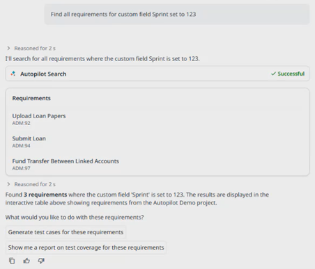

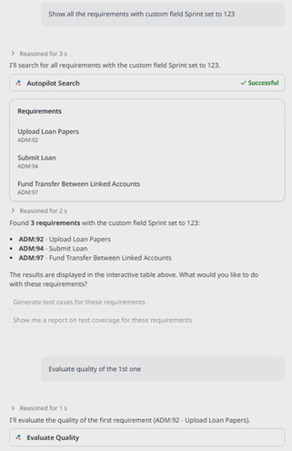

Utiliza la búsqueda de Autopilot directamente dentro del chat, escribiendo términos completos, parciales o difusos de lo que estás buscando. El agente recupera todos los objetos coincidentes. Si se comete un error tipográfico, el chat corrige automáticamente los errores comunes.
Después de que aparezcan los resultados, puedes expandirlos o abrir la vista filtrada en la tabla de artefactos, sin salir del chat.
Ejemplos de consultas:
- Encuentra todos los requisitos en los que el campo personalizado Sprint está establecido en 123.
- Encuentra todos los casos de prueba que fallaron en los últimos 5 días.
Figura 9. Búsqueda de Autopilot en el chat de Autopilot (agente)

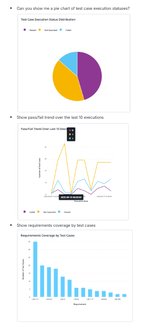

Gráficos de Autopilot
Utiliza la funcionalidad Gráficos de Autopilot para generar una representación visual de tus datos en forma de gráficos de barras, gráficos lineales y gráficos circulares. Ten en cuenta que los gráficos de Autopilot admiten defectos.
- Mostrar la distribución de archivos adjuntos por tipos de archivo.
- ¿Cuántos requisitos se prueban total, parcialmente o no se prueban?
- Mostrar casos de prueba fallidos agrupados por requisito.
- Mostrar pruebas fallidas sin defectos vinculados agrupadas por requisitos.
- Mostrar distribución de casos de prueba por etiqueta.
- Mostrar la distribución de requisitos con el campo personalizado 'Sprint'.
- ¿Qué conjuntos de pruebas tardan más en ejecutarse?
- Mostrar tendencias de casos de prueba que no se hayan ejecutado recientemente.
- Genera un gráfico circular con todas las incidencias abiertas agrupadas por gravedad.
- Genere un gráfico de barras con una barra para cada requisito que se vea afectado por las incidencias abiertas, donde cada barra es una pila de defectos agrupados por su gravedad, teniendo la gravedad superior en la parte superior.
Figura 10. Gráficos de Autopilot en el chat de Autopilot (agente)

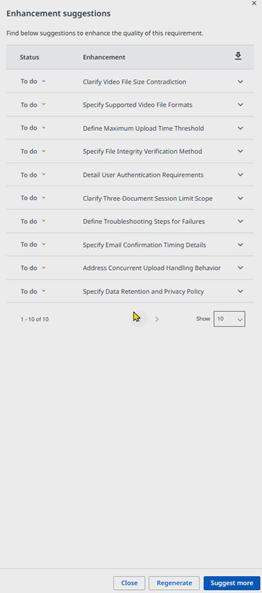

Evaluación de requisitos impulsada por IA
Utiliza la funcionalidad Evaluar calidad para evaluar la claridad, la integridad y la comprobabilidad de los requisitos, garantizando entradas de mayor calidad antes de que comience el diseño de la prueba.
Para invocar una evaluación de requisitos desde el chat de Autopilot (agente), haz referencia al requisito por nombre o ID. El chat de Autopilot (agente) comprende el contexto, abre la interfaz de evaluación de requisitos y muestra un análisis detallado con sugerencias de mejora.
Una vez completada la evaluación del requisito, revisa el resultado, comprueba los problemas identificados y refina el requisito sin salir del chat.
- Evalúe la calidad del requisito "Enviar préstamo".
- Evalúa la calidad de UIB:24.
Cómo utilizar el chat de Autopilot (agente) para la evaluación de requisitos (modo Editar)
- Introduzca una consulta que indique qué requisito debe evaluarse.
Figura 11. Chat de Autopilot (agente): evaluar consulta de requisitos
2. Selecciona Configurar y edita los campos: añade cualquier documento o selecciona qué documentos se incluirán en el análisis, añade o edita una solicitud, selecciona un modelo de IA y luego Aceptar o Rechazar la operación.
Figura 12. Chat de Autopilot (agente): evaluar la configuración de requisitos
3. Si seleccionas Rechazar, la operación no se realiza. Si seleccionas Aceptar, Autopilot trabaja en segundo plano para proporcionar los resultados.
Figura 13. Chat de Autopilot (agente): revisión de resultados de evaluación de requisitos
4. (Opcional) Introduce una consulta sobre la acción más inmediata que debe realizarse a continuación.
Generación de pruebas impulsada por IA
Utiliza la funcionalidad Generar casos de prueba para crear automáticamente casos de prueba estructurados y de alta calidad basados en detalles de requisitos, documentos de usuario, RAG o solicitudes de usuario.
Para invocar Generar casos de prueba desde el chat de Autopilot (agente), haz referencia a un requisito por nombre o ID. El chat de Autopilot (agente) interpreta tu intención, identifica el requisito relevante e inicia la herramienta Generar casos de prueba donde puedes proporcionar más contexto (etiquetas, campos personalizados).
Una vez generadas las pruebas, revisa las pruebas generadas.
- Genere casos de prueba para el requisito 'Enviar préstamo'.
- Genera casos de prueba para UIB:24.
Aprovechar RAG frente a Adjuntar documentos
Aprovechar RAG solo cuando:
- Los requisitos contienen términos ambiguos o abreviaturas
- Es necesario extraer el contexto ambiguo de varias fuentes de forma dinámica
Este es un ejemplo en el que debes aprovechar RAG: "Habilitar SSO para los módulos CR, BH y FI y sincronizar con el panel de BI". En este escenario de ejemplo, los documentos deben cargarse para RAG, haciendo referencia a las abreviaturas ambiguas.
Adjuntar documentos cuando:
- Los requisitos no contienen términos ambiguos
- Los archivos contienen información nítida sobre el requisito
- Puede definir solicitudes personalizadas e instruir a los LLM para extraer el contexto que es relevante para el requisito
Cómo utilizar el chat de Autopilot (agente) para la generación de pruebas (modo Editar)
- Introduzca una consulta que genere pruebas para un requisito específico.
Figura 14. Chat de Autopilot (agente): consulta de generación de pruebas
2. Introduzca una consulta que indique qué requisito debe evaluarse. 3. Selecciona Configurar y edita los campos: añade cualquier documento o selecciona qué documentos se incluirán en el análisis, añade o edita una solicitud, selecciona un modelo de IA y luego Aceptar o Rechazar la operación. 4. Si seleccionas Rechazar, la operación no se realiza. Si seleccionas Aceptar, revisa los resultados.
Figura 15. Chat de Autopilot (agente): generar revisión de resultados de prueba
Búsqueda de documentación
Haga preguntas en lenguaje natural para aprender a utilizar Test Manager. El chat de Autopilot (agente) recupera la información directamente de la documentación oficial, completa con enlaces de origen para leer más.
Esto hace que la incorporación de nuevos equipos sea mucho más rápida y elimina la necesidad de cambiar entre la documentación y las pantallas del producto.
- ¿Cómo creo un requisito?
- ¿Cómo ejecuto un conjunto de pruebas?
Figura 16. Chat de Autopilot (agente): búsqueda de documentación
Utiliza la funcionalidad Buscar pruebas obsoletas para mantener un repositorio de pruebas limpio y actualizado identificando automáticamente los casos de prueba obsoletos o redundantes vinculados a los requisitos.
Para invocar Buscar pruebas obsoletas desde el chat de Autopilot (agente), haz referencia a un requisito por un nombre o ID. El chat de Autopilot (agente) interpreta tu intención, identifica el requisito relevante e inicia la herramienta Buscar pruebas obsoletas donde puedes proporcionar más contexto.
El chat de Autopilot (agente) analiza la relación entre los requisitos y sus casos de prueba asociados para detectar casos de prueba obsoletos causados por:
- Requisitos actualizados o obsoletos
- Cobertura redundante de la misma funcionalidad
- Entornos de prueba o dependencias obsoletos
- Pasos de prueba desalineados o no compatibles
Encontrar casos de prueba obsoletos permite a los probadores centrarse solo en activos de prueba ejecutables relevantes, mejorando tanto la precisión de la prueba como la eficiencia del mantenimiento.
Figura 17. Chat de Autopilot (agente): buscar pruebas obsoletas

Además del servidor MCP de Test Manager integrado y el servidor MCP de Performance Testing (ambos servidores MCP de UiPath de origen añadidos manualmente por URL), también se admiten servidores MCP personalizados creados en Orchestrator. Para obtener más información sobre los servidores MCP que pueden configurarse a través de Orchestrator, consulta Orchestrator: acerca de los servidores MCP y Orchestrator: gestión de servidores MCP.
Abre la configuración del chat de Autopilot (agente) y configura los servidores MCP como se describe en el tema Autopilot: interfaz de usuario .
Tipos de servidor MCP
- El servidor MCP de Test Manager integrado proporciona las siguientes herramientas:
- Asignar casos de prueba al requisito
- Añadir etiquetas en masa
- Añadir parámetros de casos de prueba de forma masiva
- Añadir pasos de prueba de forma masiva
- Establecer valores de campo personalizados de forma masiva
- Requisitos de actualización masiva
- Casos de prueba de actualización masiva
- Actualizar conjuntos de pruebas en masa
- Pasos de prueba de actualización masiva
- Crear requisito
- Obtener todas las etiquetas de objeto por ID de objeto
- Obtener ID de casos de prueba asignados para el requisito
- Obtener valores de etiqueta de campo personalizados
- Obtener valores de texto de campo personalizados
- Obtener parámetros del caso de prueba
- Obtener pasos de prueba para el caso de prueba
- Obtener registros de casos de prueba por ejecución de prueba
- Leer solicitud
- Buscar objetos por valor de campo personalizado
- Actualizar el parámetro del caso de prueba
- El servidor MCP de Performance Testing proporciona acceso a los datos de ejecución de pruebas de rendimiento, lo que permite que el chat de Autopilot (agente) analice las ejecuciones de pruebas de rendimiento y genere informes de rendimiento. A diferencia del servidor MCP de Test Manager integrado, no está conectado de forma predeterminada y debe añadirse manualmente. Para conocer los pasos, consulta Enlace al servidor MCP de Performance Testing.
- Los servidores MCP personalizados creados a través de Orchestrator exponen tus propios procesos, automatizaciones o API, como un flujo de trabajo que genera datos de prueba o crea cuentas en una aplicación de terceros.
Enlace al servidor MCP de Test Manager
Puedes configurar el servidor MCP de Test Manager en la configuración del chat de Autopilot (agente).
- En Orchestrator, ve a Servidores MCP y selecciona Añadir servidor MCP.
- Selecciona el tipo de servidor de plataforma .
- Selecciona Test Manager externo en el menú desplegable Tipo .
- Introduce un Nombre para el servidor.
- Copia la URL de vista previa generada automáticamente.
- Abre la configuración del chat de Autopilot (agente) en Test Manager.
- En Servidores MCP, pegue la URL copiada.
- Selecciona Añadir y guardar.
- Gráficos de Autopilot
