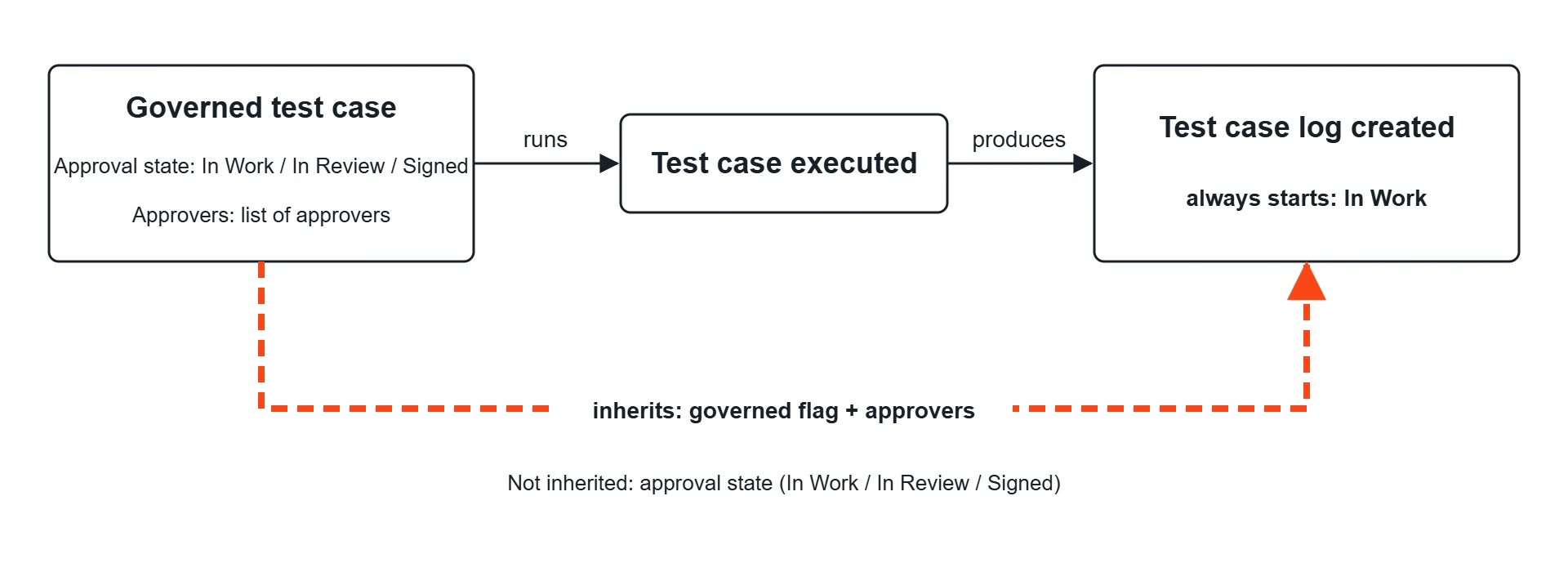

El control se aplica a dos tipos de objetos de prueba:
- Los casos de prueba se rigen directamente, utilizando los pasos descritos en esta sección.
- Los registros de casos de prueba se rigen automáticamente en la creación, heredando si su caso de prueba principal se rige en ese momento, junto con los aprobadores de los padres, pero no el estado de aprobación de los padres.
Un registro de caso de prueba creado a partir de un caso de prueba gobernado siempre comienza en En trabajo, independientemente de si el caso de prueba principal está En trabajo, En revisión o Firmado en ese momento.
Un registro de casos de prueba también puede gobernarse o no gobernarse directamente en el nivel de registro después. Una vez gobernado, un registro se convierte en una entidad separada de su caso de prueba principal, por lo que deshabilitar la gobernanza en el caso de prueba principal después no tiene efecto en los registros ya creados. Para obtener detalles específicos de los registros de casos de prueba, consulta Control de procesos de prueba para registros de casos de prueba.
