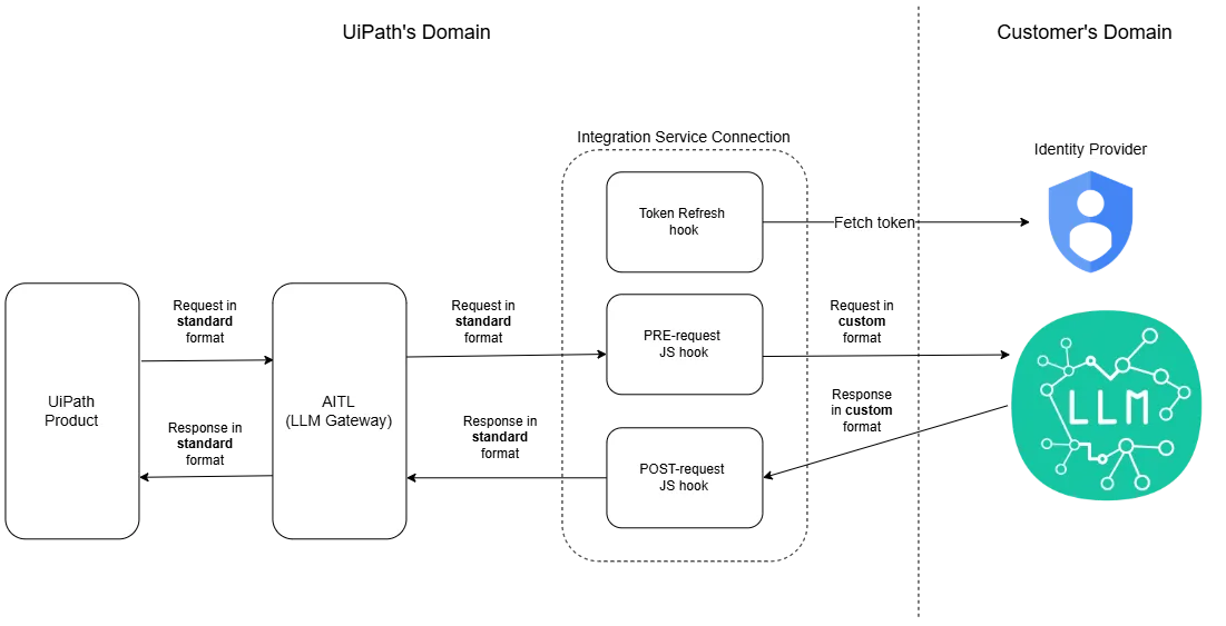

Conectividad de puerta de enlace de IA a través de un conector personalizado​
Si tu modelo se encuentra detrás de tu propia puerta de enlace de IA o expone una API que no es compatible con ningún conector integrado, un conector personalizado de Integration Service une los dos formatos. La puerta de enlace LLM envía y recibe el formato de solicitud y respuesta estándar, y el conector traduce entre ese formato y el que espera tu puerta de enlace, en ambas direcciones. Para obtener más información, consulta Conectar LLM personalizados a través de AI Trust Layer.
