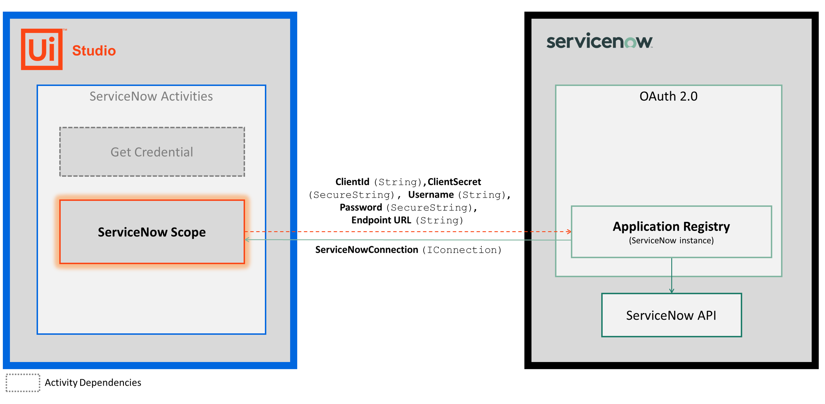

Die folgenden Schritte und das folgende Nachrichtensequenzdiagramm sind ein Beispiel dafür, wie die Aktivität von der Entwurfszeit (d. h. den Aktivitätsabhängigkeiten und Eingabe-/Ausgabeeigenschaften) bis zur Laufzeit funktioniert.
  1. Schließen Sie die Einrichtungsschritte ab.
  2. Fügen Sie eine Aktivität für jede SecureString -Eingabeeigenschaft hinzu (z. B. insgesamt zwei – eine für Kennwort und eine für ClientGeheimnis)
  3. Add the ServiceNow Application Scope activity to your project.
  4. Geben Sie Werte für die Authentifizierungs- und Verbindungseigenschaften ein.
  5. Erstellen und geben Sie eine IConnection -Variable für Ausgabeeigenschaften ein.

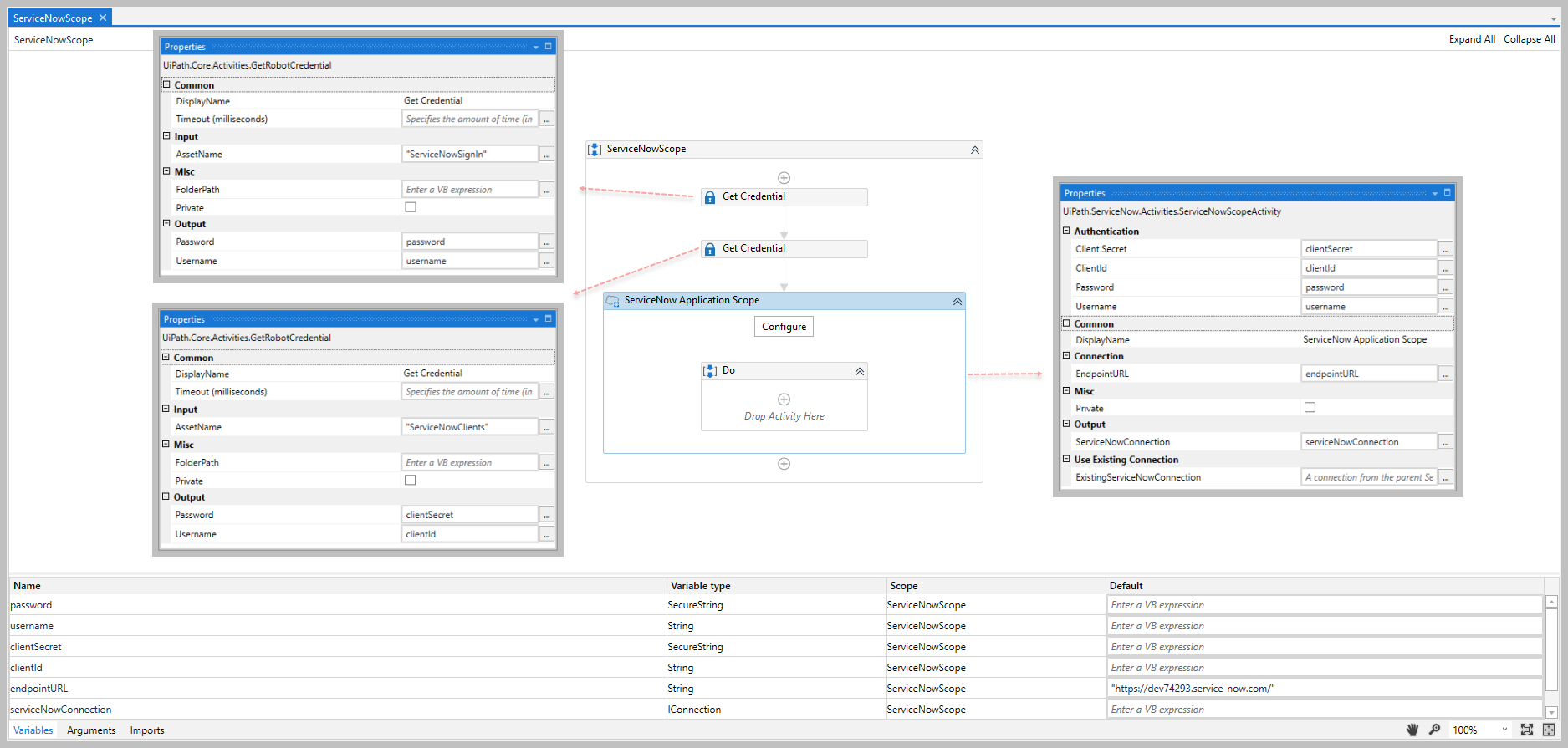

Die folgende Abbildung zeigt ein Beispiel für die Aktivitätsabhängigkeitsbeziehung und Eingabe-/Ausgabe-Eigenschaftswerte.
Schritt-für-Schritt-Anweisungen und Beispiele finden Sie in der Schnellstartanleitung .

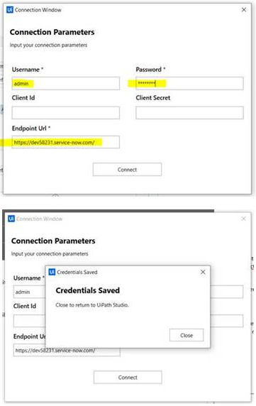

Tipps zur Standardauthentifizierung​
Im ServiceNow-Aktivitätspaket kann die Standardauthentifizierung (Benutzername und Kennwort) zum Ausführen von Aktivitäten verwendet werden. Die Schritte sind im Folgenden beschrieben:
Entwurfszeit​

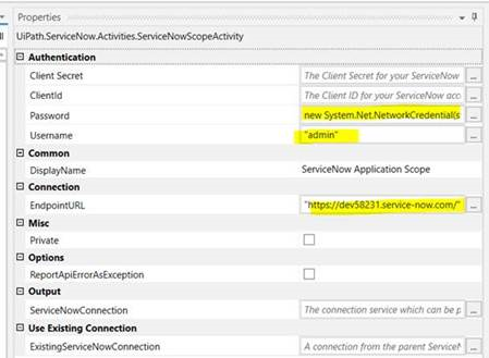

Geben Sie zur Entwurfszeit den Benutzernamen und das Kennwort mit der Endpunkt-URL ein, und diese Details werden gespeichert. Beachten Sie, dass die Anmeldeinformationen nicht mit ServiceNow für die Standardauthentifizierung auf Scope-Ebene validiert werden. Erst zu einem späteren Zeitpunkt, wenn ServiceNow-Entitäten in einer einzelnen Aktivität oder zur Laufzeit während der Ausführung einer Aktivität abgerufen werden, werden diese grundlegenden Authentifizierungsanmeldeinformationen zur Authentifizierung verwendet.

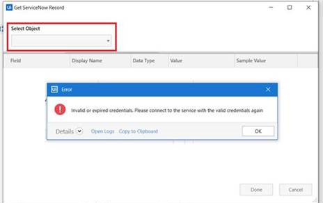

Wenn die angegebenen Anmeldeinformationen für die Standardauthentifizierung falsch sind, wird beim Laden der Entitätsliste ein Fehler ausgegeben, da die gespeicherten Anmeldeinformationen für die Standardauthentifizierung verwendet werden, um eine Verbindung mit ServiceNow herzustellen und Entitäten-/Tabellennamen abzurufen.

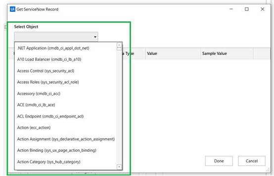

If the credentials (Username, Password, EndpointUrl) are correct the entities will be populated in the activity dropdown like below:
Laufzeit​
Stellen Sie sicher, dass die Anmeldeinformationen im Eigenschaftenbereich auf der rechten Seite ausgefüllt werden.

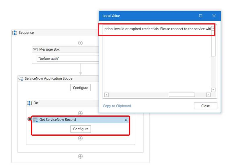

Wenn die Anmeldeinformationen korrekt sind, wird die Aktivität ausgeführt. Wenn es falsch ist, wird zur Laufzeit ein Fehler ausgegeben, wie unten gezeigt:
