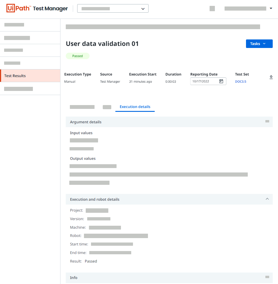

テスト レポートの一部として、実行の詳細 (データ バリエーションやスクリーンショットなど)、失敗したアサーションと成功したアサーション、実行イベントの詳細ログなどの情報が実行ログに保持されます。
テスト ケース ログを開くには [テスト結果] に移動し、テスト実行を開いてテスト ケースのキーをクリックします。
947
以下の表に、テスト ケースの実行時に収集される情報を示します。
Test execution reportingDescription
AssertionsView failed or passed assertions (e.g.,Verify expression activity), and associated screenshots if any were taken during test case execution.
To make sure that Orchestrator takes screenshots during executions, check for Test Case Execution Artifacts permissions.
LogsView INFO level logs as part of the RobotLogs, with information about processes, execution robot, and event logs.
Execution detailsView argument details such as input and output values, as well as execution and robot details (e.g., project, machine, robot).
Affected requirementsView the requirements that are assigned to the test case that has been executed. You can use this tab to go directly to the affected requirement.
