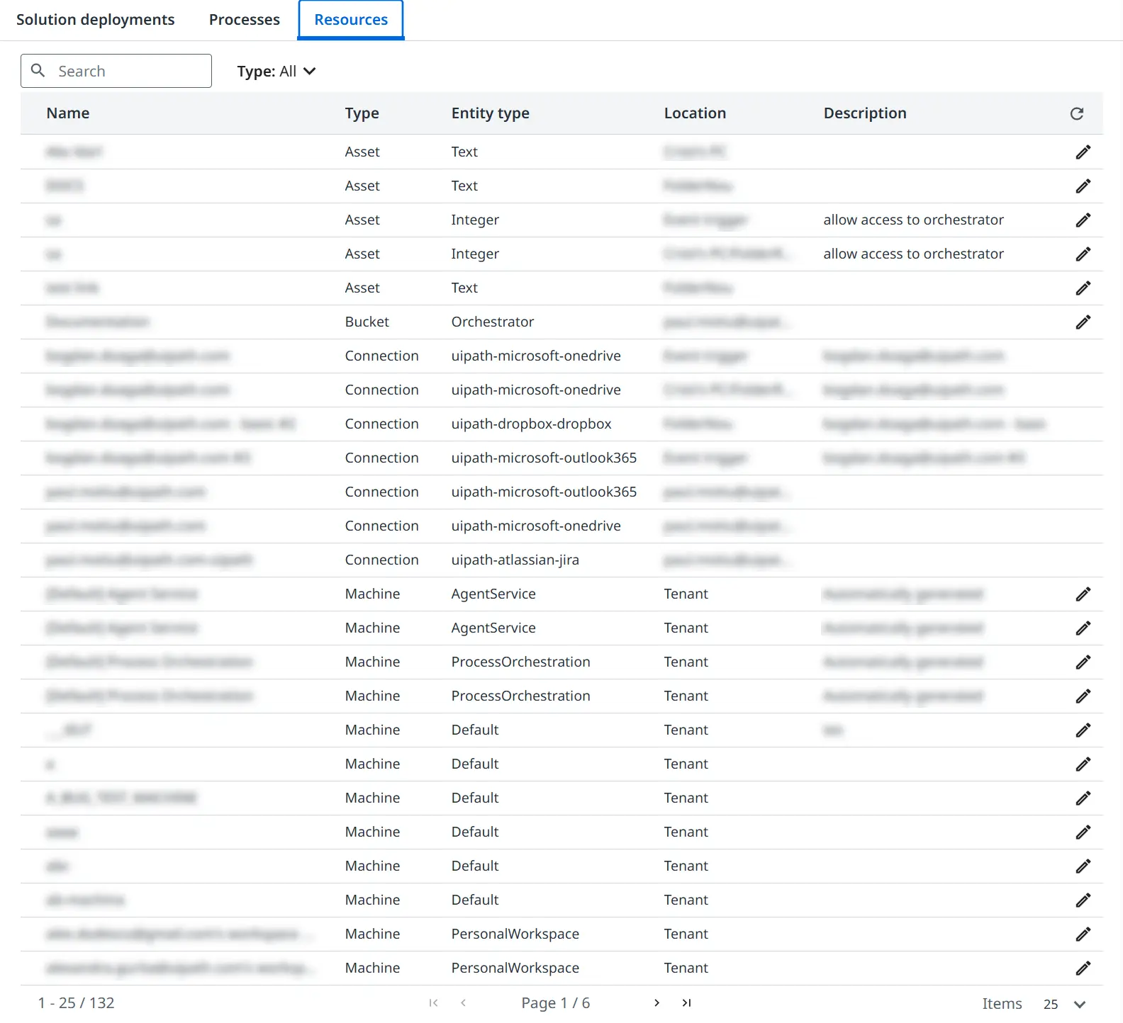

Visualização entre pastas de todos os recursos no Orchestrator, com recursos de filtragem e gerenciamento.
A guia Recursos fornece uma visualização entre pastas de todos os recursos disponíveis em seu ambiente do Orchestrator. Ele permite que você identifique, filtre e gerencie rapidamente recursos em diferentes locais.
Visualização de recursos
A página exibe uma lista de recursos em uma tabela com as seguintes colunas:
- Nome: o nome do recurso.
- Tipo: o tipo de recurso.
- Tipo de entidade: a classificação da entidade associada.
- Local: o local onde o recurso está definido (por exemplo, uma pasta ou espaço de trabalho pessoal).
- Descrição: uma breve descrição do recurso.
- Rótulos: as tags atribuídas ao recurso.
- Propriedades: as propriedades de chave-valor atribuídas ao recurso.
Use o campo Pesquisar na parte superior da página para localizar rapidamente um recurso específico por nome. Você também pode usar o filtro Tipo para restringir os resultados com base no tipo de recurso. As opções disponíveis incluem:
- Fila
- Ativo
- Bucket
- Máquina
- Pacote
- Gatilho
- Catálogo de Ações
- Webhook
- Aplicativo
- Regra de Negócios
- Índice
- Servidor MCP
- Espaço da memória
- Entidade
- Conexão
Use o menu suspenso Agrupar por ao lado do campo Pesquisar para organizar a lista por Projeto, Pasta ou Tipo de automação ou selecione Nenhum para uma lista não agrupada. Após aplicar um agrupamento, selecione Redefinir para padrões para retornar à exibição padrão.
Gerenciamento de recursos
Você pode selecionar o botão Editar para cada recurso para abrir a página de edição correspondente ao recurso selecionado (por exemplo, Editar ativo, Editar máquina), permitindo que você atualize a configuração do recurso.
