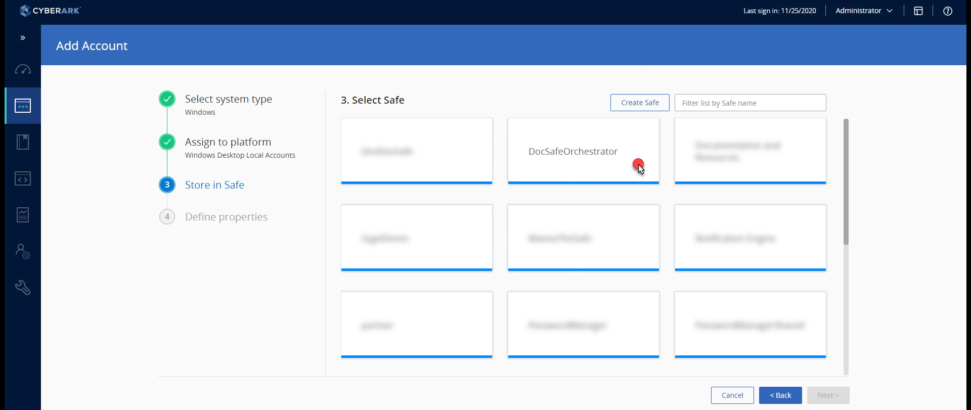

  1. Wählen Sie auf der Registerkarte Speichern im Safe den Safe aus, den Sie zuvor erstellt haben.
1920
