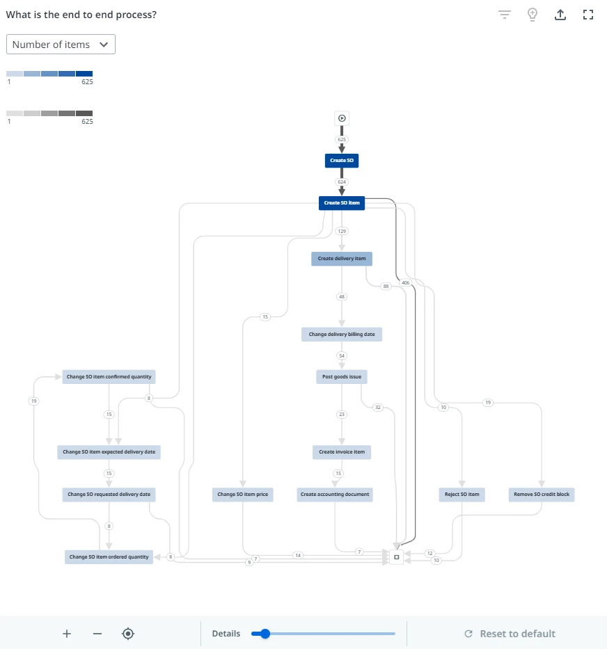

プロセス グラフとは、データに基づいてイベントが発生する順序を視覚的に表したものです。グラフは、ワークフローのアクティビティ (いわゆるノード) と、アクティビティ間の遷移を表すエッジから構成されます。プロセス グラフは、プロセスの各ステップが互いにどう関係しているかに関する洞察を提供し、そのプロセスを通してケースが辿る可能性があるすべてのパスを示します。以下の画像で例をご確認ください。

エンドユーザーがプロセス グラフ内の異なる値に切り替えられるようにするには、メトリック セレクターに追加する別のメトリックを選択できます。以下の画像で例をご確認ください。
