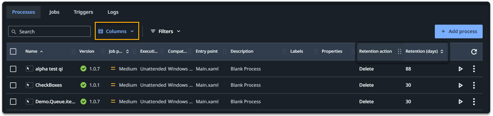

ポリシーの追跡列と監査​
カスタム保持ポリシーが設定されているプロセスを簡単に特定するには、[プロセス] ページの [列] ドロップダウン リストで [保持期間後のアクション] と [保持期間 (日)] 列のチェックボックスをオンにし、これらの列を有効化します。
[保持期間後のアクション] 列にはポリシーの結果が表示され、[保持期間 (日)] 列にはポリシーが適用されるまでの残り時間が表示されます。
図 1. 列フィルター
前述のとおり、新しく作成されるプロセスには 30 日間の保持ポリシーが適用されます。ただし、既定のポリシーが設定されているプロセスを識別する際には、保持期間の値を識別基準として常に信頼することはできません。たとえば、カスタム保持期間を 55 日間に設定し、その後期間を 30 日間に更新した場合、更新後のポリシーは既定のポリシーではありません。各シナリオに既定のポリシーが設定されているかどうかを確認するには、[監査] ページをご覧ください。
