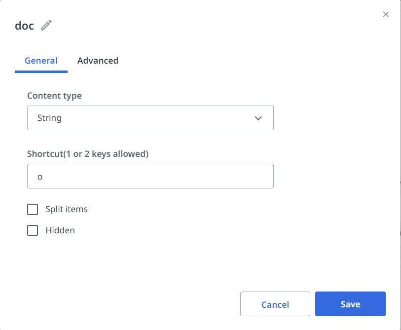

Crear un campo de columna nuevo
  • Selecciona Icono más en la sección de la tabla en la parte superior de la página para añadir un nuevo campo de columna.Se mostrará la ventana Crear campo de columnas.
  • Introduce un nombre único para el campo en Introducir nombre único del campo. El campo no acepta mayúsculas. Solo puede contener letras minúsculas, números, guiones bajos _ y guion -.
  • Selecciona Aceptar. La ventana Editar campo se muestra con la pestaña General abierta.
  • En el desplegable Tipo de contenido, selecciona el tipo de contenido.
  • Selecciona el campo Tecla de acceso rápido y pulsa una tecla de tu teclado para rellenarlo automáticamente.
  • Selecciona la casilla Dividir elementos si deseas que este campo se use como delimitador entre los elementos o filas de una tabla. Cualquier línea en la que aparezca este campo se considera un nuevo elemento de línea o fila en la tabla. Normalmente, esto se utiliza en campos de Cantidad de línea en elementos de línea de Factura. Los elementos divididos solo están disponibles para las columnas de tipo de documento FormsAI.
  • Selecciona la casilla Oculto si no deseas que este campo forme parte de los conjuntos de datos exportados.
  • Selecciona la pestaña Avanzada.
  • From the Scoring drop-down, select the measure used to determine accuracy when running evaluations of model predictions.
  • Introduce el código hexadecimal del color del campo deseado en el campo Color.
  • Selecciona Guardar para guardar la configuración.

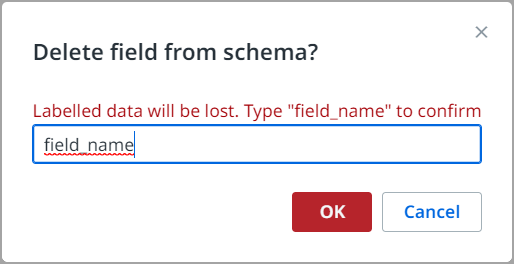

Eliminar un campo de columnas
Para eliminar un campo de columnas, sigue estos pasos:
  1. Selecciona el botón Modificar campoIcono Editar correspondiente al campo de columna que quieres eliminar.
  2. Selecciona el botón Eliminar.
  3. Escribe el nombre exacto del campo.
  4. Select OK.
  5. El campo de la columna y sus datos etiquetados asociados se eliminan.

Borrar un campo regular
Para eliminar un campo regular, sigue estos pasos:
  1. Selecciona el botón Editar campoIcono Editar correspondiente al campo regular que quieres eliminar.
  4. Select OK.
  5. El campo regular y sus datos etiquetados asociados se eliminan.

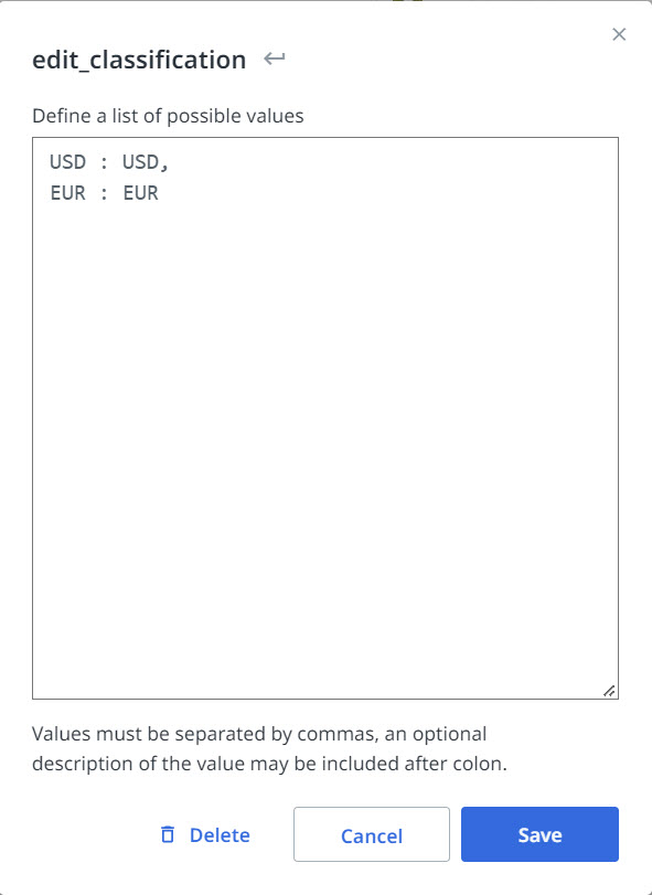

Crear un campo de clasificación nuevo
  1. Selecciona Icono más en el panel derecho dentro de la sección Campos de clasificación. Se mostrará la ventana Crear un nuevo campo de clasificación.
  2. Introduce un nombre único para el campo en Introducir nombre único del campo. El campo no acepta mayúsculas. Solo puede contener letras minúsculas, números, guiones bajos _ y guion -.
  3. Selecciona Aceptar. Se muestra la ventana Editar campo.
  4. En el área de texto, rellena la lista de clases y escribe los nombres como una lista separada por comas.
  5. Selecciona Guardar para guardar la configuración.
Editar un campo de clasificación
Selecciona el campo EditarIcono Editar botón. Define una lista de valores posibles. Las comas deben separar valores. Se puede incluir una descripción opcional del valor después de los dos puntos : (opción 1: descripción 1).

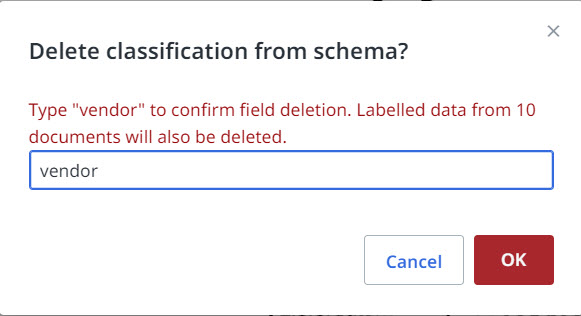

Eliminar un campo de clasificación
Para eliminar un campo de clasificación, sigue estos pasos:
  1. Selecciona el botón Modificar campoIcono Editar correspondiente al campo de clasificación que quieres eliminar.
  4. Select OK.
  5. El campo de clasificación y sus datos etiquetados asociados se eliminan.
