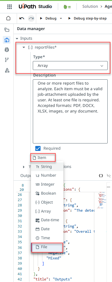

Definieren Sie Dateieingaben. Fügen Sie im Bereich Data Manager ein Argument für jede Dateieingabe in Ihrem Agent-Schema hinzu.
Abbildung 1. Erstellen von Dateieingabeargumenten
Das Eingabeargument muss im Benutzer-Prompt mit der Syntax
{{exampleInput}}explizit referenziert werden. Eingabeargumente, auf die nicht verwiesen wird, werden ignoriert.- Legen Sie für eine einzelne Datei den Argumenttyp auf Datei fest und verweisen Sie im Benutzer-Prompt darauf. Zum Beispiel: „Analysiere den folgenden Bericht und fassen Sie die wichtigsten Ergebnisse zusammen:
{{reportFile}}“. - Um mehrere Dateien zu übergeben, legen Sie den Argumenttyp auf Array und den Elementtyp auf Datei fest und verweisen Sie dann im Benutzer-Prompt auf das Argument anhand des Namens. Sie können auch optionale String-Argumente für Runtime-Anweisungen hinzufügen. Zum Beispiel:
Analyze the following report files and summarize the key findings. ## Inputs - Report files: {{reportFiles}} - Additional instructions (optional): {{analysisInstructions}}Analyze the following report files and summarize the key findings. ## Inputs - Report files: {{reportFiles}} - Additional instructions (optional): {{analysisInstructions}}In diesem Beispiel
reportFilesist ein Array von Dateien-Argument undanalysisInstructionsein optionales String-Argument vorhanden.Beide müssen im Bereich Data Manager definiert werden. - Legen Sie für eine einzelne Datei den Argumenttyp auf Datei fest und verweisen Sie im Benutzer-Prompt darauf. Zum Beispiel: „Analysiere den folgenden Bericht und fassen Sie die wichtigsten Ergebnisse zusammen:

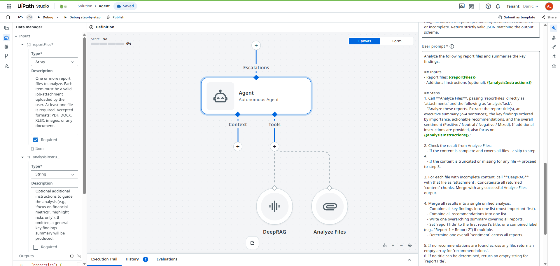

Fügen Sie Ihrer Agent-Definition das Tool „Dateien analysieren“ hinzu:
- Wählen Sie im Bereich Tools die Option Tool hinzufügen aus.
- Wählen Sie in der Kategorie „Integrierte Tools“ die Option „Dateien analysieren“ aus.
- Aktualisieren Sie den Namen und die Beschreibung des Tools, damit der Agent besser entscheiden kann, wann er es verwenden soll.Der Name und die Beschreibung leiten die Planungsphase des Agents – sie bestimmen darüber, wann der Agent beschließt, das Tool aufzurufen, nicht was das Tool zur Runtime mit den Dateien macht.
Legen Sie die Eingaben des Tools fest. Das Tool wird mit zwei Haupteingaben vorkonfiguriert:
attachments(Array): Eine per Prompt definierte Eingabe, die dem Agent mitteilt, welche Dateien an das Tool weitergegeben werden sollen. Beschreiben Sie in diesem Feld, wie der Agent die Dateieingaben verwenden soll, auf die der Benutzerprompt verweist (z. B.{{reportFiles}}). Der Agent ordnet diese Dateien, auf die er verweist, automatisch zur Runtime dieser Eingabe zu. Beispiel: „Verwende die im Benutzer-Prompt bereitgestellten Dateien (z. B. {{reportFiles}}) als Eingaben für die Analyse.“analysisTask(String): Eine Runtime-Anweisung, die dem LLM angibt, was mit den Dateien zu tun ist, sobald das Tool aufgerufen wird – z. B. „Analysiere diese Berichte. Extrahiere den Berichtstitel, eine Zusammenfassung, die wichtigsten Ergebnisse geordnet nach Relevanz, umsetzbare Empfehlungen und die Gesamtstimmung.“ Dies unterscheidet sich vom Namen und der Beschreibung des Tools, die festlegen, wann der Agent das Tool aufruft. Wenn Ihr Anwendungsfall nur eine Datei umfasst, können Sie Anhänge entsprechend beschreiben (z. B. „Verwende die in{{reportFile}}bereitgestellte Datei“).

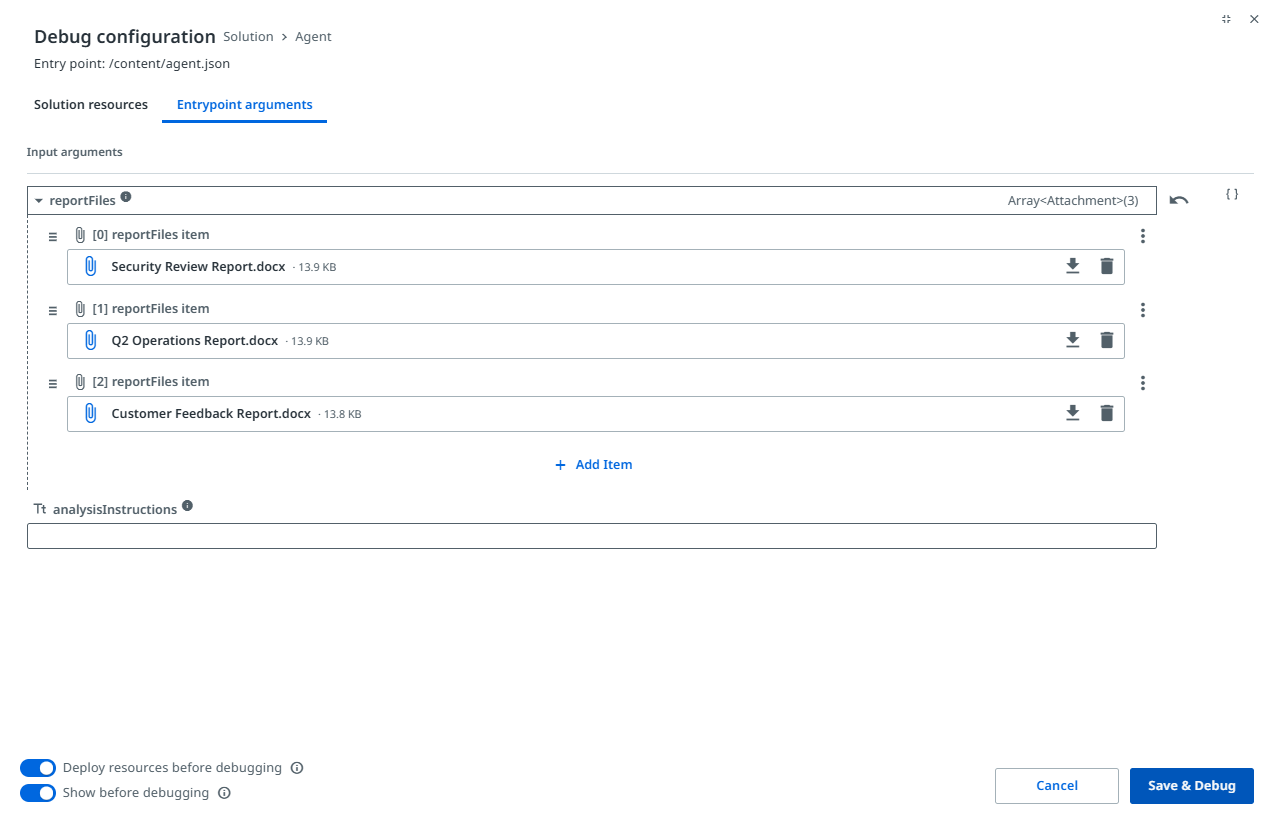

Führen Sie den Agent mit Eingabedateien aus.
- Öffnen Sie das Fenster Debug-Konfiguration :
- Navigieren Sie zur Registerkarte Projektargumente .
- Laden Sie Ihre Eingabedateien hoch, die an Ihr Argument gebunden sind
reportFiles.
- Wählen Sie Speichern aus und führen Sie die Debug-Sitzung aus.
