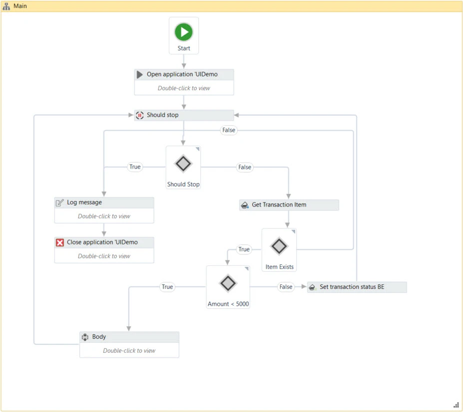

Processando as Transações de uma Fila​
Para demonstrar como adicionalmente processar transações de uma fila, criaremos um segundo fluxo de trabalho que recupera da fila apropriada as transações com um valor de cheque On-Us menor do que $5000. Para cada transação que atenda a essa condição, os valores serão coletados e introduzidos em um aplicativo exemplo externo. Demais transações serão rotuladas como exceções.
  1. Acesse Projeto > Novo > Fluxograma para criar um novo arquivo no projeto iniciado acima.
  2. Add an Open Application activity to open the third-party dummy application. Connect it to the Start node.
  3. Preencha os detalhes necessários (Nome de Exibição, NomedeArquivo, e Seletor) no painel Propriedades e configure a atividade para fazer login com as credenciais correspondentes. Use adminpara o campo NomedeUsuário e passwordpara o campo Senha.
  4. No campo NomeDeArquivo, preencha o caminho do aplicativo.
  5. No campo Seletor, usando o Editor de Seletor, defina o seletor para UIDemo.
  6. Adicione uma atividade Should Stop ao painel Designer e conecte-a à atividade Abrir Aplicativo.
  7. Adicione uma atividade Flow Decision ao painel Designer e conecte-a à atividade Should Stop. Essas duas últimas atividades verificam se você interrompeu o trabalho durante sua execução. Isso oferece a possibilidade de se fazer configurações adicionais ao fluxo de trabalho com o intuito de executar diversas rotinas de segurança após a interrupção ser disparada. Veja abaixo um exemplo de uma dessas rotinas:
    • Adicione uma atividade Mensagem de log e conecte-a à ramificação True da decisão de fluxo adicionada anteriormente.
    • No painel Propriedades, no campo Mensagem, digite "Requisição de Interrupção do Processo" ou algo semelhante a ser exibido caso a interrupção seja disparada.
    • Adicione uma atividade Fechar Aplicativo e conecte-a à atividade Mensagem de log adicionada anteriormente.
    • No painel Propriedades, no campo NomeDeExibição após Fechar Aplicativo, digite UIDemo.exe UIDemo.
  8. Adicione uma atividade Obter item de transação à ramificação False da decisão do fluxo adicionada anteriormente (etapa 7). Esta atividade recupera os itens de transação da fila e armazena-os um por vez, a cada iteração do loop, em uma variável QueueItem.
  9. No painel Propriedades, no campo NomeDeFila digite o nome da fila que armazenará seus itens. No nosso caso, conforme definido na seção Carregando Itens numa Fila, o nome será "FilaRelatório".
  10. No campo ItemDaTransação pressione Ctrl+K para criar a variável QueueItem que armazenará cada item da transação. Nomeie-a "TransItem" ou algo semelhante.
  11. Adicione uma atividade Decisão de Fluxo ao painel Projeto e conecte-a à atividade Adquirir Item da Transação.
  12. No painel Propriedades, no campo Condição, digite TransItem isNot Nothing. Esta atividade verifica o valor de cada item para determinar se o fim da fila foi atingido.
  13. Conecte a ramificação Falso da decisão de fluxo à atividade Mensagem de Log criada na etapa 7. Isso garante que o job será interrompido ao se atingir o fim da fila.
  14. Adicione outra atividade Decisão de Fluxo ao painel Projeto e conecte-a à ramificação Verdadeiro da decisão de fluxo criada na etapa 11.
  15. No painel Propriedades, no campo Condição, digite cint(TransItem.SpecificContent("OnUSCheck").ToString) < 5000, onde:
    • cint converte uma variável do tipo string para uma do tipo integer.
    • TransItem é a variável QueueItem (etapa 18) usada para armazenar os itens.
    • SpecificContent("OnUSCheck") Recupera o conteúdo do argumento Cheque On Us para cada item.
    • .ToString converte o conteúdo da variável QueueItem em uma variável string.
    • < 5000 é a condição contra a qual é efetuada a verificação.
      A expressão acima converte o valor OnUSCheck em cada variável QueueItem em uma variável string que será convertida posteriormente em um número inteiro. A conformidade do valor assim obtido será verificada pela condição.

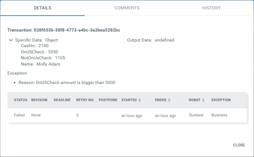

  16. Adicione uma atividade Set Transaction Status ao painel Designer e conecte-a à ramificação False da decisão de fluxo anterior (etapa 13).
  17. No painel Propriedades, certifique-se de que o campo Status esteja definido para Fracasso e TipodeErro para Empresarial. Desta maneira, se o valor do cheque OnUs for maior ou igual a 5000, a transação será marcada como fracassada sob uma exceção Empresarial.
  18. No campo ItemDeTransação adicione a variável TransItem.
  19. No campo Motivo, digite "Valor de cheque OnUs é maior que 5000" ou algo semelhante para exibir no caso das transações fracassadas.
  20. Conecte a atividade Definir Status de Transação à atividade Interrupção Necessária (etapa 6), para criar um loop e processar a próxima transação na fila.
  21. Adicione uma atividade Sequência ao painel Designer e conecte-a à ramificação True da decisão de fluxo anterior (etapa 13). Dentro da sequência, adicione uma atividade Try Catch e configure-a de forma que quaisquer erros potenciais sejam rotulados corretamente como erros de aplicativo ao processar os itens.

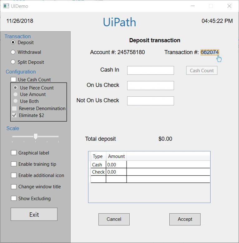

  22. Abra o aplicativo de UIDemo e faça login com o nome de usuário admine a senha password.

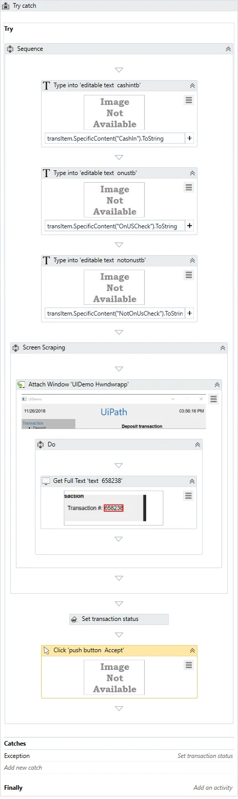

  23. Execute a seguinte série de atividades para cada um dos campos Compensado, Cheque On Us e Cheque Terceiros no aplicativo UIDemo:
    • Into the previous Try Catch activity, add a Type Into activity.
    • Clique em Indicar na Tela e selecione na interface UIDemo, o campo vazio correspondente a Compensado.
    • No painel Propriedades, no campo Texto, digite transItem.SpecificContent("CashIn").ToString. Cada termo da expressão se encontra explicado acima (etapa 15). Esta expressão converte o valor em cada variável QueueItem em uma variável string.
    • Make sure that the Simulate Type option is selected.
  24. Na aba Projeto, na seção Assistente, clique em Extração de Tela e aponte para o número de transação no aplicativo UIDemo.
  25. No Assistente de Extração de Tela, escolha um método de extração e clique em Concluir. Isso insere uma atividade Extração de Tela no seu fluxo de trabalho. Certifique-se de posicioná-la após as atividades Entrada de Digitação anteriores e defina o campo Texto como uma nova variável, digamos TransactionValue. Isso recupera o número de transação para cada item de fila que atenda à condição inicial.
  26. Adicione uma atividade Definir Status de Transação após a atividade Extração de Tela.
  27. No painel Propriedades, certifique-se de que o campo Status esteja definido para Sucesso, e TipodeErro para Aplicativo. Assim, caso o conjunto de valores seja introduzido com sucesso no aplicativo, o status da transação será definido como Sucesso; caso contrário, será classificado como uma exceção de aplicativo.
  28. Na janela Saída, defina um novo argumento e adicione a variável criada anteriormente, TransactionValue(etapa 25) como valor.
  29. No campo ItemDeTransação adicione a variável TransItem.
  30. Adicione uma atividade Clicar à atividade Sequência após as atividades Entrada de Digitação.
  31. Clique em Indicar na tela e selecione o botão Aceitar na interface do UIDemo. Certifique-se de que a opção Tipo de Simulação esteja selecionada.
  32. A atividade Teste de Captura deverá ter uma aparência semelhante à seguinte captura de tela:
  33. Retorne para o fluxograma e conecte a atividade anterior Sequência (etapa 21) à atividade Interrupção Necessária (etapa 6) para criar um loop e processar a próxima transação na fila.
  34. O fluxograma deve ter aparência semelhante à seguinte captura de tela:
  35. Para executar o processo, clique em Projeto > Executar.

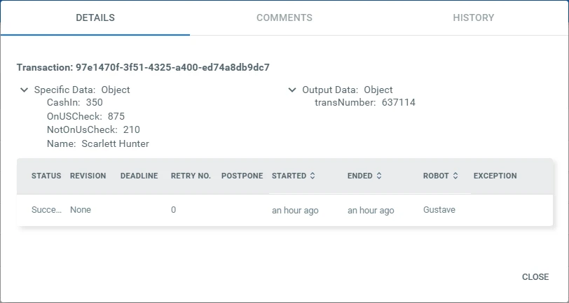

  36. After the execution has ended, you may navigate to https://platform.uipath.com and display the processed transactions with the corresponding processing details:
  • Transação Bem-Sucedida
  • Transação Fracassada
