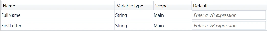

Crie duas variáveis string simples
FullNameeFirstLetter. -
