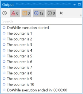

Exemplo de Uso de uma Atividade Do Chile
Para exemplificar como utilizar uma atividade Do While, criaremos uma automação que incrementa uma variável de número inteiro de 0 a 10, e exibe uma mensagem cada vez que ela é incrementada.
Crie uma nova sequência.
Crie uma variável de número inteiro,
Counter, com valor padrão de 0. -
Adicione uma atividade Do Chile ao painel Designer.
Na seção Corpo, adicione uma atividade Atribuir.
Selecione a atividade Assigmo e, no painel Propriedades, no campo To, adicione a variável
Counter. -
No campo Value, digite
Counter+ 1. Isso ajuda a incrementar o valor da variável em um. -
Adicione uma atividade Write Line, sob a atividade Atribuir.
No campo Text, digite "A contagem é de " +
Counter.ToString. Isso escreve o valor do contador no painel de Saída, cada vez que é incrementado. -
In the Condition section of the Do While activity, type
Counter< 10. The body of the Do While activity is repeated until the value of theCountervariable is bigger than 10.O projeto deverá parecer com a captura de tela a seguir.
Pressione F5. A automação é executada. Observe que o painel Saída exibe a mensagem indicada na atividade Write Line.
