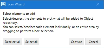

Capturando todos os elementos
Você pode usar o recurso Capturar Todos os Elementos para capturar todos os elementos de um aplicativo usando a tecnologia do Computer Vision, e depois adicioná-los ao Repositório de Objetos. Esse método é útil para cenários em que a automação depende muito do uso do Repositório de Objetos, pois você não precisa mais adicionar manualmente todos os elementos da interface gráfica, economizando assim tempo ao criar o processo.
Clique no botão Capturar todos os elementos no assistente do Capturar Elementos. Você é solicitado a indicar a janela que contém os elementos que deseja adicionar ao Repositório de Objetos.
Ao indicar o aplicativo, todos os elementos são detectados e destacados em verde. Você também pode desmarcar manualmente os elementos que não quiser adicionar ao Repositório de Objetos. A janela do Assistente de Digitalização permite Escolher todos ou Desmarcar todos os elementos, usando os botões respectivos. Depois que você terminar sua seleção, clicar em Capturar fecha o Assistente de Digitalização e retorna você para a janela do Capturar Elementos.
Observação:Esse recurso requer que você tenha configurado um servidor do Computer Vision para usar. Há vários métodos disponíveis para fazer isso, conforme mostrado a seguir:

As seguintes opções estão disponíveis:
- Reusar ─ adiciona o descritor correspondente do Repositório de Objetos à atividade atual.
- Criar novo ─ abre a janela de opções para criação de uma tela/elemento ou para atualizar um existente no Repositório de Objetos.
- Cancelar — mantém o seletor indicado no momento dentro da atividade, sem fazer alterações aos objetos no repositório.
A indicação de uma tela busca por um descritor de interface gráfica correspondente, ao passo que a indicação de um elemento de destino busca por um descritor de interface gráfica correspondente. Ao usar o Gravador, as ocorrências correspondentes de tela e elementos serão pesquisadas dentro da biblioteca da interface gráfica dos Descritores de Interface Gráfica do Projeto ou nas dependências importadas das Bibliotecas da Interface Gráfica.
No tempo de execução os Descritores de Interface Gráfica serão resolvidos a partir do painel Navegador de Objetos se as atividades fizerem referência a tais Descritores de Interface Gráfica.
Variáveis nos Descritores
Para aumentar seu nível de reusabilidade, é possível usar variáveis nos descritores.
É possível editar um destino, adicionar variáveis a ele e depois adicionário ao Repositório de Objetos. Alternativamente, você pode adicionar variáveis aos seletores nas telas ou elementos existentes no Repositório de Objetos. Sempre que adicionar um descritor contendo uma variável a um processo, assegure-se de criar a variável no processo, caso contrário a expressão não poderá ser lida.
Para adicionar uma variável a um seletor de descritor, clique com o botão direito do mouse no elemento dentro do Repositório de Objetos. Depois, selecione Editar Descritor e adicione a variável na janela Opções de Seleção.
As variáveis adicionadas nos seletores devem ficar encerradas entre chaves duplas. Por exemplo, conforme se vê na imagem abaixo, <name='{{VarNumber}}'/> adiciona o valor da variável VarNumber ao atributo name no seletor.
No exemplo abaixo, usamos uma variável dentro do campo URL do Navegador da atividade Use Application/Browser e, em seguida, adicionamos o destino ao Repositório de Objetos como um objeto de tela. Desta maneira, asseguramos que o descritor relate os casos em que a URL mudar.
Realçar Elementos
No painel Repositório de Objetos, clique com o botão direito do mouse em uma tela ou elemento e selecione Realce para realçar os elementos dentro do aplicativo, desde que o app esteja aberto na máquina ou a página da Web esteja aberta no navegador.
