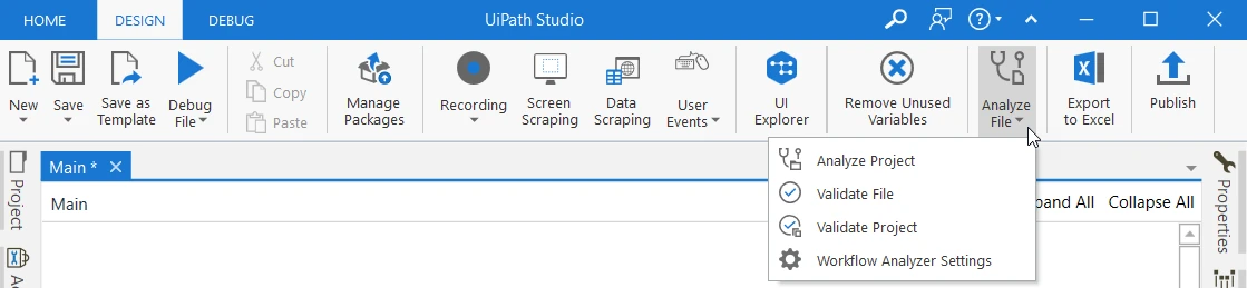

Ela fica disponível na aba Design da faixa de opções, nos botões Analisar Arquivo e Analisar Projeto. O primeiro executa uma análise no arquivo que está focado atualmente no painel Designer, já o segundo analisa todos os arquivos no projeto de automação.

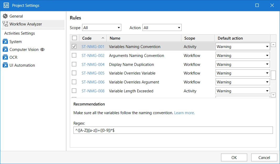

O projeto ou o arquivo é analisado baseado em um conjunto de regras disponíveis na janela Configurações do Projeto:
  • No painel Projeto, clique no ícone Imagem dos documentos e selecione o Analisador de Fluxo de Trabalho.
  • Na faixa de opções, clique no botão Analisar Arquivo, e selecione Configurações do Analisador de Fluxo de Trabalho no menu suspenso.
As regras podem ser filtradas por escopo e ação. Desmarque a caixa ao lado de cada regra para definir uma configuração específica do seu projeto. Por padrão, as regras são organizadas por código na janela, as regras habilitadas são exibidas primeiro.

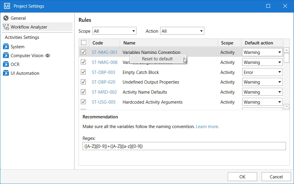

Redefinir para o padrão
Após alguma alteração ter sido feita nos valores padrão das regras, seja ela Regex ou de limite, os valores podem ser revertidos para o padrão clicando com o botão direito do mouse e selecionando Redefinir para o Padrão.

A validação do arquivo ou projeto será realizada sempre que o Analisador de Fluxo de Trabalho for disparado. As opções de validação ficam disponíveis nos botões Validar Arquivo e Validar Projeto, da faixa de opções Analisar Arquivo.
Essa ação verifica se as variáveis, os argumentos, as expressões e as importações foram configuradas corretamente. A ação Validar Arquivo pode ser disparada usando o atalho F8, e a de Validar Projeto, usando Shift + F8. A validação pode ser cancelada a qualquer momento.

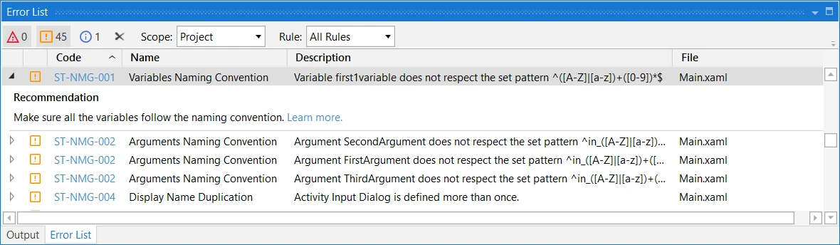

Quando disparado, o Analisador de Fluxo de Trabalho usa o conjunto de regras configurado para verificar o projeto ou arquivo, e registra em log os erros encontrados no painel Lista de Erros, de acordo com a ação da regra.
O painel Lista de Erros filtra os itens por Erros, Avisos e Mensagens. O menu suspenso de escopo é útil para filtrar os erros por projeto, arquivo atual ou um arquivo específico na automação. Além disso, os itens podem ser filtrados pelo ID da regra.
Clique em um aviso ou erro encontrado para exibir a recomendação da regra e um link para a página de documentação de cada regra.

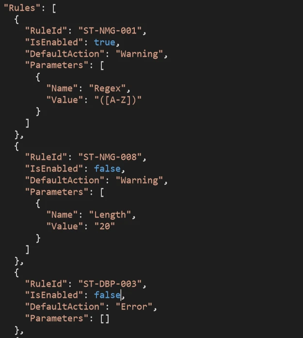

  • From the RuleConfig.json file, path %LocalAppData%\UiPath\Rules. Find a specific rule, modify its parameter, change the IsEnabled parameter to false to disable the rule. Optionally, if the path is not accessible, you can place the RuleConfig.json file in a custom location and include the path to the file in the command. For more information, see Analyze Files and Projects.
As regras são organizadas de acordo com seu ID exclusivo, visível também nas Configurações do Analisador de Fluxo de Trabalho.
For example, in the image below only the Variables Naming Convention rule was enabled and received the ([A-Z]) Regex expression. This means that variable names must be uppercase. All the other rules were disabled in this example.

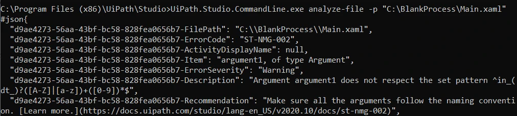

Por exemplo, o comando UiPath.Studio.CommandLine.exe analyze-file -p "C:\BlankProcess\Main.xaml" analisa apenas um arquivo em um projeto, Main.xaml. A saída do comando retorna um dicionário codificado json, com as seguintes informações para cada violação da regra:
  • FilePath: o caminho para o arquivo analisado.
  • ErrorCode: o ID da regra.
  • ActivityDisplayName: o nome de exibição da atividade (null, se não for aplicável).
  • Item – O nome e o tipo do item (por exemplo, atividade ou variável) em que a mensagem de erro foi gerada.
  • ErrorSeverity: o valor do parâmetro DefaultAction, que é a mensagem de log configurada para cada regra, seja Warning, Error, Info ou Verbose.
  • Description: a descrição da regra.
  • Recommendation e URL: as alterações recomendadas para solucionar o problema, juntamente com o link da documentação com mais informações.
