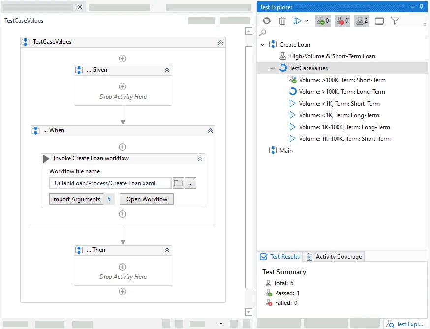

  • O Test Explorer exibe os primeiros 100 casos de teste do seu projeto do Test Manager. Você não pode pesquisar além desses 100 casos de teste iniciais.
  • As informações de resultados do Explorador de Testes são baseadas na sessão. Isso significa que se você fechar o Studio, as informações exibidas no Explorador de Testes serão apagadas.
  • Os casos de teste ficam listados no Explorador de Testes com base na ordem de execução.

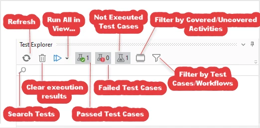

Para exibir apenas informações relevantes, você pode usar a barra de ferramentas do Explorador de Testes para filtrar resultados de testes com base no estado do resultado. Além disso, você pode usar várias opções para executar os casos de teste novamente.
Ação Description
Atualizar
Atualize as informações exibidas no painel Resultados do Teste. Você também pode usar essa ação para preencher o Explorador de Testes com casos de teste recém-adicionados.
Apagar resultados da execução
Desmarque todos os resultados de execução exibidos no Painel do Explorador de Testes.
Executar Todos em Exibição
Você pode selecionar vários casos de teste antes de realizar uma ação.
  • Run All In View: Run tests that are currently in view through all filters.
  • Run All: Run all test cases and workflows.
  • Run Selected: Run only selected test cases and workflows.
  • Run Failed Test Cases: Run only failed test cases.
  • Debug Selected: Debug only selected test cases and workflows.
  • Debug Failed Test Cases: Debug only failed test cases.
  • Repeat Last Test Run: Run the latest test.
Casos de teste aprovados
Exibir apenas os casos de teste aprovados.
Casos de teste com falha
Exibir apenas os casos de teste reprovados.
Casos de teste não executados
Exibir apenas os casos de teste que não foram executados.
Filtrar por Atividades Cobertas/Não Cobertas
Escolha se as atividades que foram cobertas durante a execução serão exibidas no painel Designer.
Filtrar por Casos de Teste/Fluxos de Trabalho
Escolha o que será exibido no painel Explorador de Testes.
Pesquisar Testes
Use a função de pesquisa para pesquisar por nomes de casos de teste.
