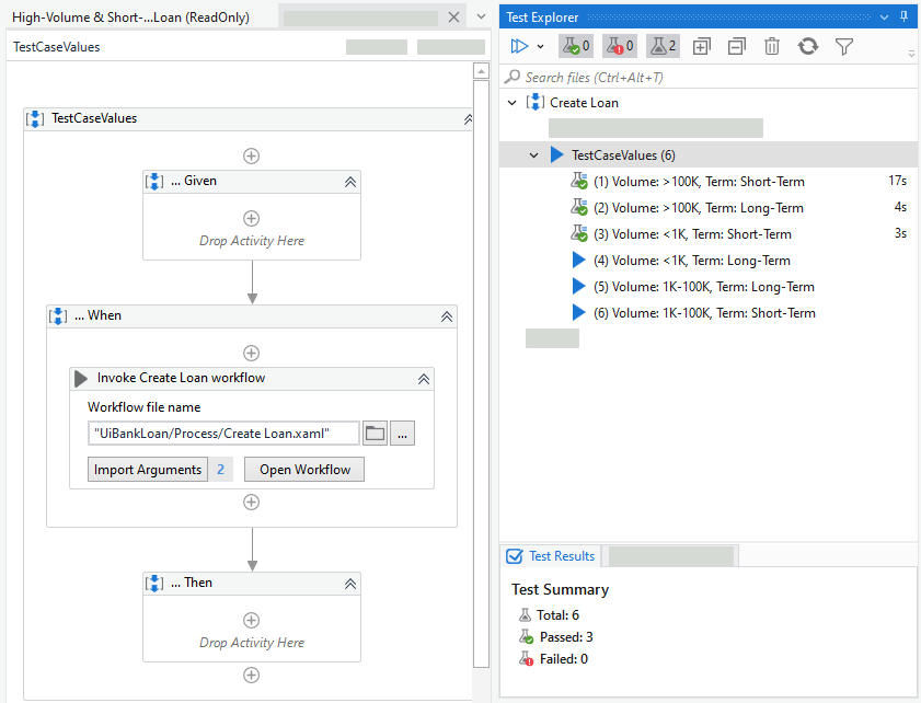

O Explorador de Testes é um painel que mostra informações relevantes da automação de testes. Você pode usar o Explorador de Testes e seus subpainéis para agrupar testes, realizar depuração ou analisar a cobertura de atividades.
Dentro de um projeto de Processo, tanto os casos de teste quanto os fluxos de trabalho são mostrados por padrão, enquanto dentro de um projeto de Automação de teste, o painel Test Explorer mostra, por padrão, apenas os casos de teste. Por exemplo, se você tiver um caso de teste determinado por dados, ele aparece recolhido por padrão, com o número de variações colocado entre parênteses (por exemplo, TestCaseValues (6)).

  • As informações de resultados do Explorador de Testes são baseadas na sessão. Isso significa que se você fechar o Studio, as informações exibidas no Explorador de Testes serão apagadas.
  • Os casos de teste ficam listados no Explorador de Testes com base na ordem de execução.

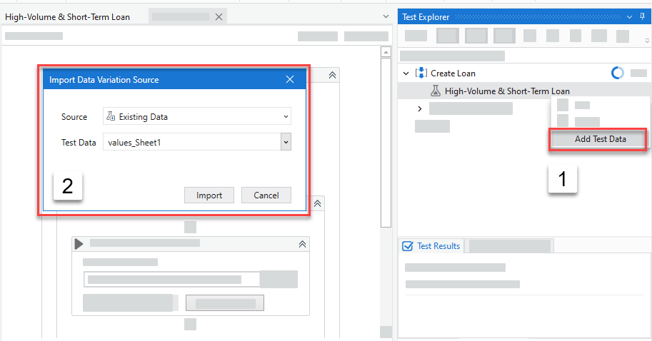

Por exemplo, você pode usar o menu contextual para adicionar, atualizar e remover dados de teste em seus casos de teste.
Menu contextual de casos de teste​
A tabela abaixo lista as ações que você pode realizar no menu contextual de um caso de teste dentro do Test Explorer.
AçãoDescription
ExecutarExecutar o caso de teste selecionado.
DepuraçãoDebug o caso de teste selecionado.
Adicionar Dados de TesteImportar uma fonte de variação de dados para o caso de teste selecionado.
Mostrar no Explorador de ArquivosMostrar o caso de teste selecionado no painel Projeto.
Definir Modelo de ExecuçãoDefinir um modelo de execução para o caso de teste selecionado.
Vincular ao Test ManagerVincular o caso de teste selecionado ao Test Manager.
