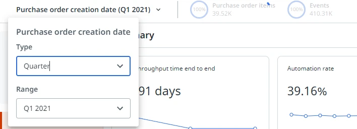

期间筛选器​
“期间”筛选器是预定义且不可移动的筛选器。此“期间”筛选器根据仪表板中相关项目的开始日期拆分数据。例如,选定期间的采购订单项目或事件。请参见下图。

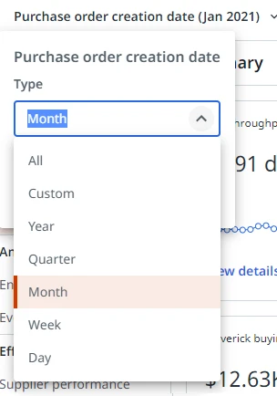

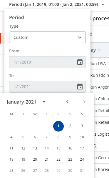

定义自定义期间​
您还可以选择要用作期间筛选器的自定义期间。在定义的期间内具有开始日期的所有相关项目都将显示在仪表板中。
请按照以下步骤选择自定义期间。
  1. 单击标题栏中的“期间”筛选器按钮。
  2. 单击“类型”列表框,然后从列表中选择“自定义”选项。
  3. 单击文档图像中的“开始日期”,然后从日期选取器中选择要定义的自定义时间段的开始日期。
  4. 单击文档图像,然后从日期选取器中选择要定义的自定义时间段的结束日期。
请参见下图。

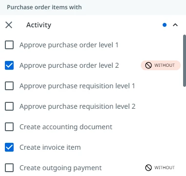

活动筛选器​
“活动”端到端流程筛选器用于选择活动,以筛选包含所选活动的案例。
备注:
When you select multiple activities from the process graph or activity list to filter by, this creates a filter on cases that include all the selected activities, rather than all cases that have any of the selected activities.
筛选不包含所选活动的案例​
If you want to filter on cases that do not include particular activities, you can select the Without option next the activity. See the illustration below for an example.

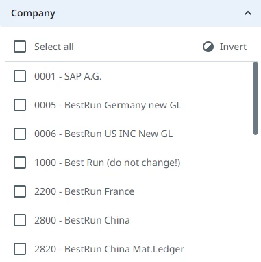

列表框​
您可以使用列表框筛选器选择一个字段的多个值。
全选/取消全选​
您可以选择“全选”选项,以便一键选择列表框中的所有选项。
反相​
You can click on Invert to change all unselected values into selected values, whereas all selected values will become unselected.

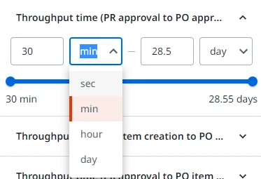

范围选取器​
将为数值字段和时间范围创建范围选取器。此筛选器允许选择范围。您可以拖动线条上的点来选择一个范围,也可以在值字段中输入所需的开始值和结束值。
下图显示了一个示例。
对于时间范围,您可以通过从下拉列表中选择不同的单位来更改所选范围的细分程度。 下图显示了一个示例。

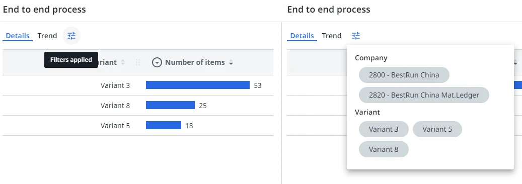

已应用图表筛选器​
当您打开包含一个或多个具有图表筛选器的图表的仪表板时,这些图表将根据图表筛选器显示数据。为图表定义一个或多个筛选器时,应用的筛选条件图标显示在图表顶部。
您可以选择图标以查看应用的图表筛选器。 下图显示了图表级别筛选器的示例。
备注:
您仍然可以在“筛选器”面板中添加全局筛选器,这些筛选器将应用于图表筛选器。您无法更改图表筛选器。
