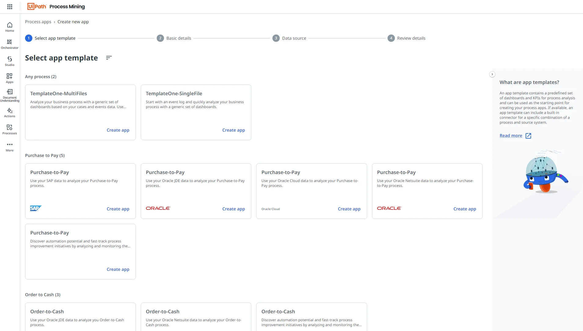

创建新应用程序
- 在“Process Mining 门户”中,单击“新建应用程序”。
向导将启动,并显示“选择应用程序模板”步骤,您可以在其中选择要用于应用程序的应用程序模板。请参见下图。
选择应用程序模板
您可以选择使用现有应用程序模板作为新应用程序的起点。
有关可用应用程序模板的概述,请参阅应用程序模板。
- 选择图块上的“创建应用程序”按钮,该图块代表要用作新应用程序基础的应用程序模板。
将显示“基本详细信息”步骤,其中包含您选择的流程应用程序类型的默认信息。

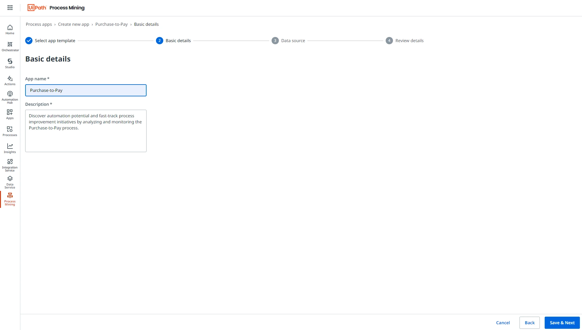

定义应用程序属性
- 编辑名称以在“应用程序名称”字段中为新流程应用程序定义唯一名称。
备注:
If an app with the name you enter already exists for your tenant a message is displayed, and the Save & Next button is disabled.
如果需要,请在“说明”字段中进行编辑。
选择“保存,然后继续” 。
备注:
您可能会为已存在但未在“所有流程应用程序”列表中看到的应用程序输入名称。在这种情况下,该应用程序可能是您没有“查看”权限的应用程序。
请参见下图。
