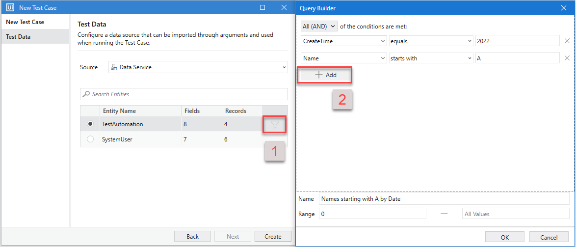

Quando você adiciona dados de teste ao seu caso de teste, você pode filtrar a entidade para recuperar apenas campos específicos do Data Service. Você pode configurar os filtros usando o Query Builder integrado.
  1. Selecione Origem e selecione Data Service na lista suspensa.
    Observação:
    Se a opção não estiver disponível, verifique os requisitos.
  2. Selecione uma entidade ou use a função de pesquisa para procurá-la.
  3. Selecione o ícone Filtro para abrir o Query Builder.
  4. Use a primeira lista suspensa para filtrar por um critério (por exemplo, CreateTime).
  5. (Opcional) Você pode adicionar linhas e grupos ao selecionar Adicionar e, então, configurar as condições.
  6. (Opcional) Você pode selecionar filtrar por todos ou qualquer um de seus critérios escolhendo AND ou OR.
  7. Digite um Nome para seu filtro.
  8. (Opcional) Use o Intervalo para configurar intervalos de linhas específicos. Isso é útil se você tiver centenas de campos em sua entidade.
  9. Selecione OK para confirmar.

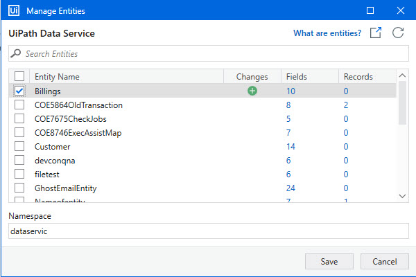

  2. Na faixa de opções Design , selecione Gerenciar entidades.
    1. Desmarque todas as entidades e selecione apenas as que você deseja recuperar em seu caso de teste.
Neste exemplo, selecionamos apenas a entidade Billings .
  1. Selecione Salvar para adicionar as entidades selecionadas ao seu projeto.

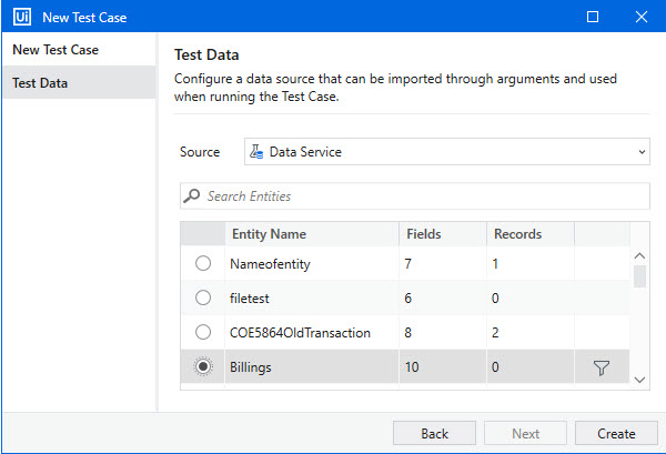

  2. Crie um novo caso de teste.
    1. Na guia Dados de teste , escolha a Origem como Data Service.
    2. Selecione as entidades que você deseja usar em seu caso de teste.
Neste exemplo, selecionamos a entidade Billings novamente.
  1. Selecione Criar. Com o caso de teste, um argumento também é criado automaticamente no painel Argumentos , carregando o nome da entidade. O tipo do argumento representa o namespace do projeto e o nome da entidade que você selecionou como origem de dados.

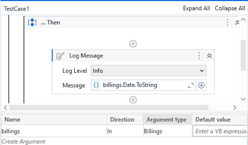

  2. Para recuperar os campos da entidade, insira o argumento gerado e, então, acesse os campos que você deseja recuperar. Você pode usar o seguinte formato para recuperar os campos e registros na entidade: <dataEntityName>.<fieldName>.toString.
Resultado​
Os campos da entidade do Data Service são acessíveis em seu caso de teste por meio do argumento gerado.
Neste exemplo, adicionamos uma atividade Mensagem do log e, no campo Mensagem, inserimos billings.Data.toString.
