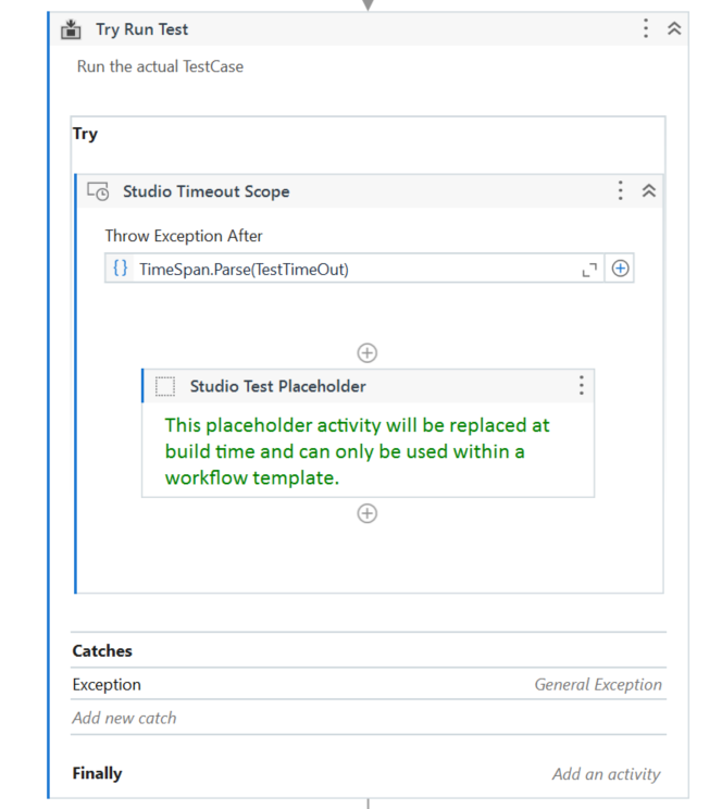

  2. Teste de execução (espaço reservado para caso de teste) — É nessa fase que o caso de teste é executado. A atividade Espaço reservado muda no runtime para uma atividade Invoke Workflow File.Essa atividade então invoca o Caso de Teste com o modelo de execução anexado a ele. Isso cria um arquivo de fluxo de trabalho temporário chamado Generated – testCaseName.O Caso de Teste é envolvido em um Escopo de Tempo Limite que tem o valor de entrada Throw Exception After definido como a constante TestTimeOut. Se a execução do Caso de Teste exceder o TestTimeOut, ele interrompe a execução. Isso é útil se um processo terminar em um loop infinito, pois ele interrompe a execução para que o robô possa ficar livre.

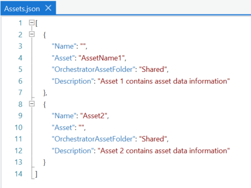

  1. Na pasta Dados abra o arquivo Assets.json e adicione os ativos do Orchestrator que você precisa acessar.
    Observação:
    Use o arquivo Assets.json para qualquer tipo de ativos, exceto credenciais. Para usar os ativos credenciais definidos no Orchestrator, em vez disso, adicione-os como uma Constante.

Ativos é uma variável global disponível em todos os projetos de Framework de Automação de Testes, portanto, não precisa de inicialização. AssetName deve corresponder à chave definida no seu arquivo Assets.json , carregado no runtime por InitAllAssets.xaml.

Use uma Constante em vez de codificar o nome da credencial diretamente na atividade. Isso mantém a referência descritiva e, como é global, você pode atualizar o nome em um só lugar. Se o nome da credencial for alterado, armazene-o em Assets.json , para que você possa editá-lo sem republicar o processo.
