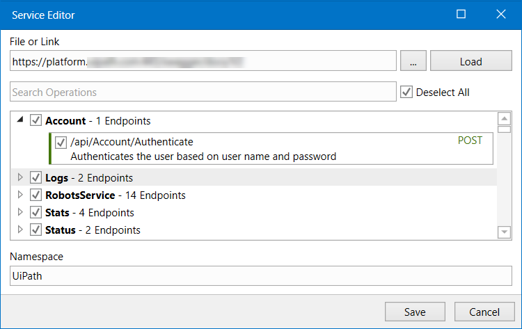

Como adicionar serviços
Siga as etapas abaixo para gerar atividades a partir de serviços web:

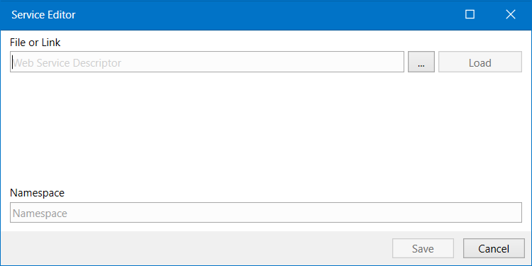

Crie uma biblioteca no Studio, conforme explicado na página Sobre bibliotecas.
Na aba Design , selecione Novo Serviço ou abra o menu de contexto para Serviços no painel Projeto , depois selecione Novo Serviço. A janela Editor de Serviço será exibida.
Adicione um caminho de arquivo ou link para o recurso Swagger ou WSDL. Selecione Carregar. Todos os endpoints definidos do serviço da Web agora são carregados na janela Editor de Serviço .
Digite o método ou a operação que você precisa na caixa de pesquisa Pesquisar Operações e exiba os resultados abaixo. Para o Swagger, os métodos estarão marcados com cores diferentes em cada ponto de extremidade. Use a caixa de seleção Desmarcar Todos para desmarcar todos os pontos de extremidade e escolha os pontos de extremidade que você deseja carregar. O namespace será gerado automaticamente. Basta digitar um novo nome para alterá-lo.

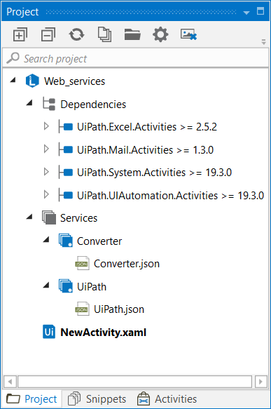

Selecione Salvar. O serviço já estará integrado na árvore do projeto.
Para usar as atividades geradas no painel Designer, acesse o painel Atividades, pesquise pelo namespace do serviço na seção de atividades Disponíveis e arraste cada atividade para o painel.

Resultado
As atividades do serviço web são geradas e ficam disponíveis no painel Atividades sob o namespace especificado.

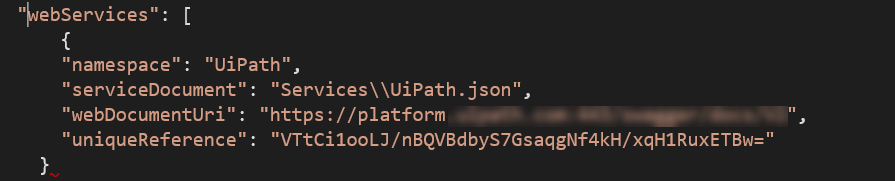

Formato do documento de serviço
Adicionar e editar um serviço também será refletido no arquivo project.json contendo a definição da biblioteca e no documento de serviço. Um nó webServices é adicionado no arquivo project.json e cada serviço é identificado pelos seguintes elementos:
| Parâmetro | Description |
namespace | O nome do serviço fornecido na janela Editor de Serviço. |
serviceDocument | O caminho para o arquivo .json com os metadados para o serviço Swagger ou SOAP. O arquivo será usado quando o serviço for reparado e precisar ser usado como parte do projeto. |
webDocumentUri | O caminho do arquivo ou o link para o recurso SOAP ou Swagger (fornecido quando o serviço foi criado na janela Editor de Serviço). |
uniqueReference | Uma referência necessária para o controle de versão do serviço. |

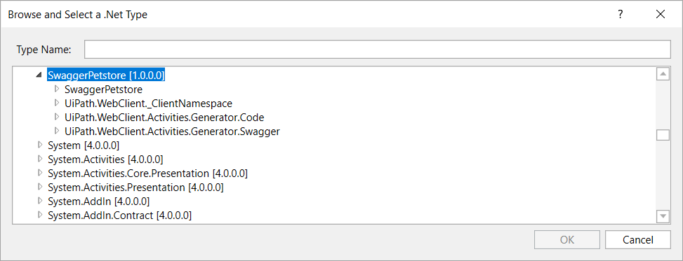

O Studio v2020.4 traz uma alteração inovadora em termos de bibliotecas com serviços Swagger importados. A maneira como o Studio interpreta os arquivos .json dos serviços Swagger foi alterada, gerando assim problemas de compatibilidade retroativos apenas se um serviço existente for editado na janela Editar Serviço.
No seguinte exemplo, ilustramos a alteração usando o serviço web de demonstração do Petstore.

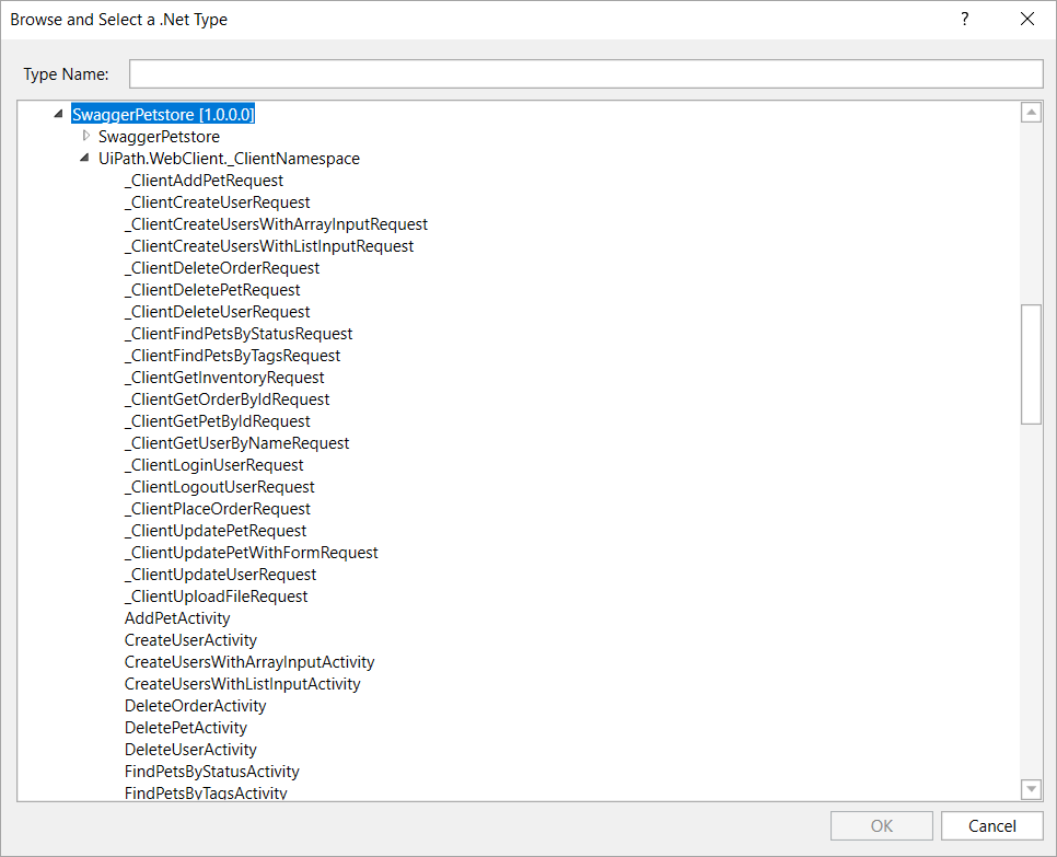

Antes do Studio v2020.4, depois de adicionar o serviço a um projeto de biblioteca e usar "Procurar por Tipos…", os seguintes namespaces eram encontrados no nome de assembly do SwaggerPetstore:
Para fazer uma busca detalhada em UiPath.WebClient._ClientNamespace, os seguintes tipos podem ser encontrados:
Portanto, se a atividade AddPet tiver sido usada em um arquivo xaml de uma biblioteca do Studio, ela teria sido parte do UiPath.WebClient._ClientNamespace. O tipo _ClientAddPetRequest foi usado para gerar uma solicitação, como no trecho abaixo:

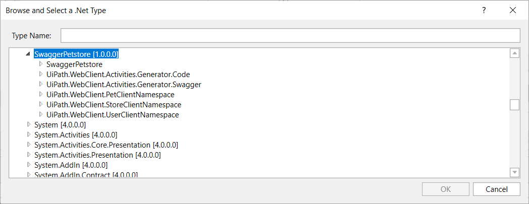

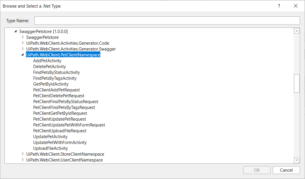

Ao usar o Studio v2020.4, o seguinte namespace pode ser encontrado ao importar o mesmo serviço web:
Os seguintes tipos são encontrados ao expandir o UiPath.WebClient.PetClientNamespace:
Portanto, se a atividade AddPet for usada em um arquivo xaml de uma biblioteca do Studio criada com a v2020.4, ela faz parte do UiPath.WebClient.PetClientNamespace, e o tipo PetClientAddPetRequest é usado para gerar uma solicitação. Eles são namespaces e tipos diferentes das bibliotecas criadas com versões anteriores à v2020.4.
Veja abaixo um trecho de uma biblioteca desse tipo criada com a v2020.4:

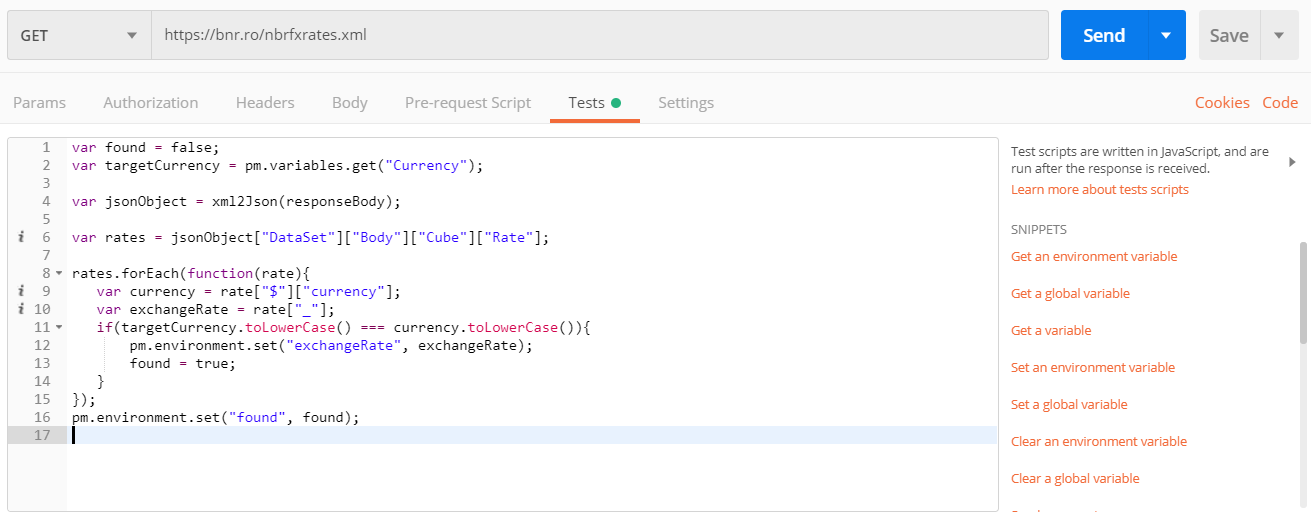

Coleções do Postman
O aplicativo Postman pode ser usado para criar e agrupar as definições de API em coleções, organizando e realizando suas solicitações juntas. O Postman aceita scripts para passar dados entre solicitações de API. Confira a documentação online do Postman para saber como criar uma coleção.
Se você já tiver uma coleção do Postman, pode carregar suas solicitações no Studio e gerar uma atividade. A manutenção da coleção é feita no Postman e as alterações também serão empregadas no seu fluxo de trabalho.
O Studio recebe acesso a uma coleção do Postman por meio de uma chave de API, que deve ser adicionada à janela do Editor de Serviço, no campo Arquivo ou Link. A chave de API é uma chave de toda a conta gerada na página Configurações de perfil do Postman > Chaves de API e não uma chave de API gerada pelo compartilhamento de uma coleção. Portanto, as modificações de solicitações serão feitas apenas no Postman, e não no Studio.
O Studio carrega todas as solicitações definidas na coleção, e as solicitações não podem ser executadas individualmente. Editar e reparar uma coleção no Studio é feito da mesma maneira que para os serviços web SOAP ou REST.
O acesso à coleção é compatível apenas por meio da chave de API. O carregamento de um arquivo de esquema JSON pode causar erros inesperados.

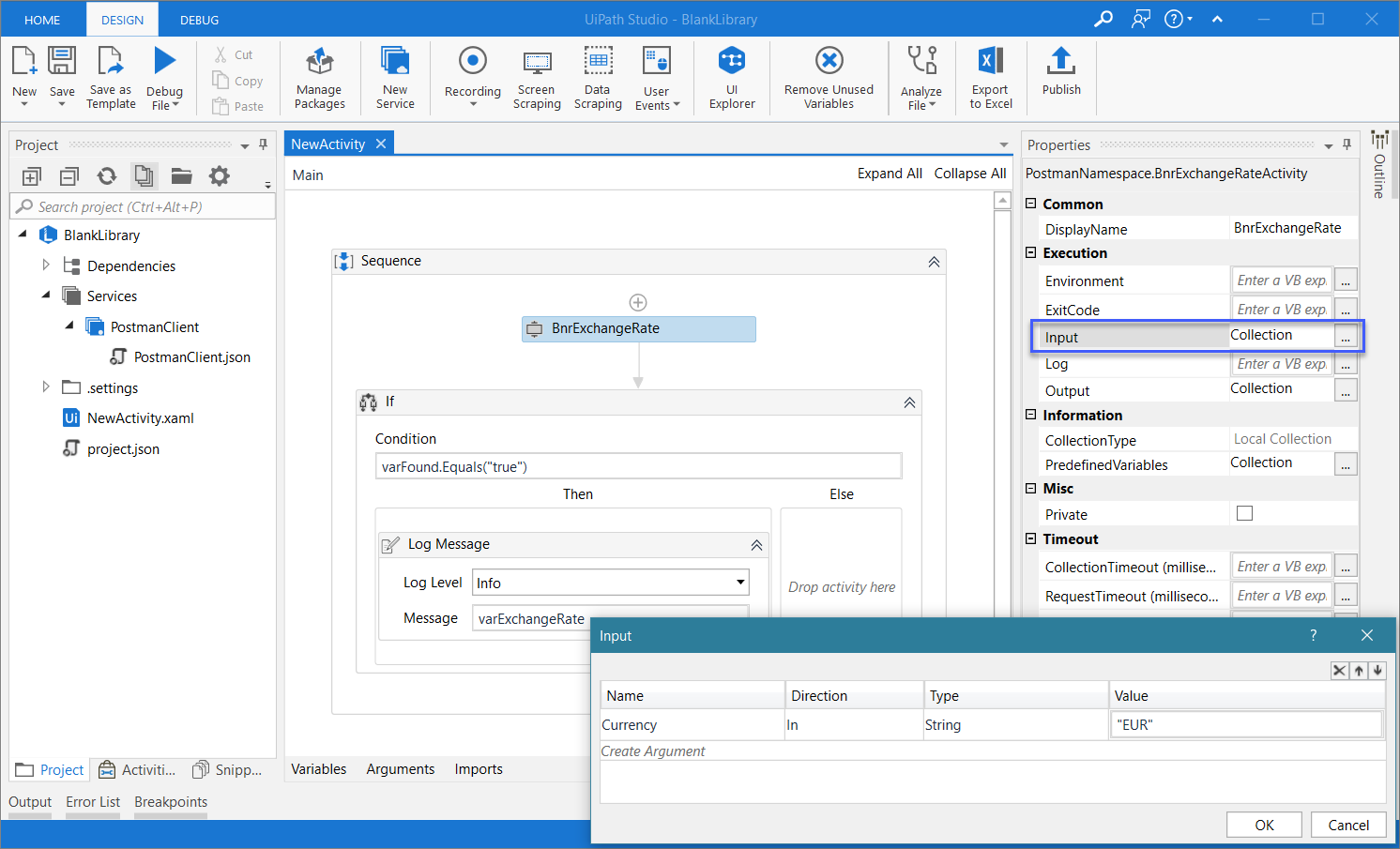

Exemplo com uma coleção do Postman
O seguinte exemplo usa uma coleção do Postman para get o valor de uma determinada moeda e exibe-o no painel Saída do Studio.
Neste exemplo, nós gravamos um script de teste para iterar pelos dados recebidos. Nós declaramos uma variável global diretamente no script, mas isso também pode ser feito com o fragmento Configurar uma variável global no Postman, leia mais sobre isso aqui.
O argumento In passou o valor da moeda EUR para um argumento Out, visível na biblioteca, no painel Propriedades > Entrada > Coleção. O argumento Out fica visível no mesmo painel, na seção Saída.
Os argumentos Out das atividades são mapeados para uma variável e seu valor é gravado no painel Saída.
Você pode usar uma atividade If para validar o valor retornado da variável. Neste exemplo, validamos que o valor é retornado e, em seguida, o escrevemos para o painel Saída.
