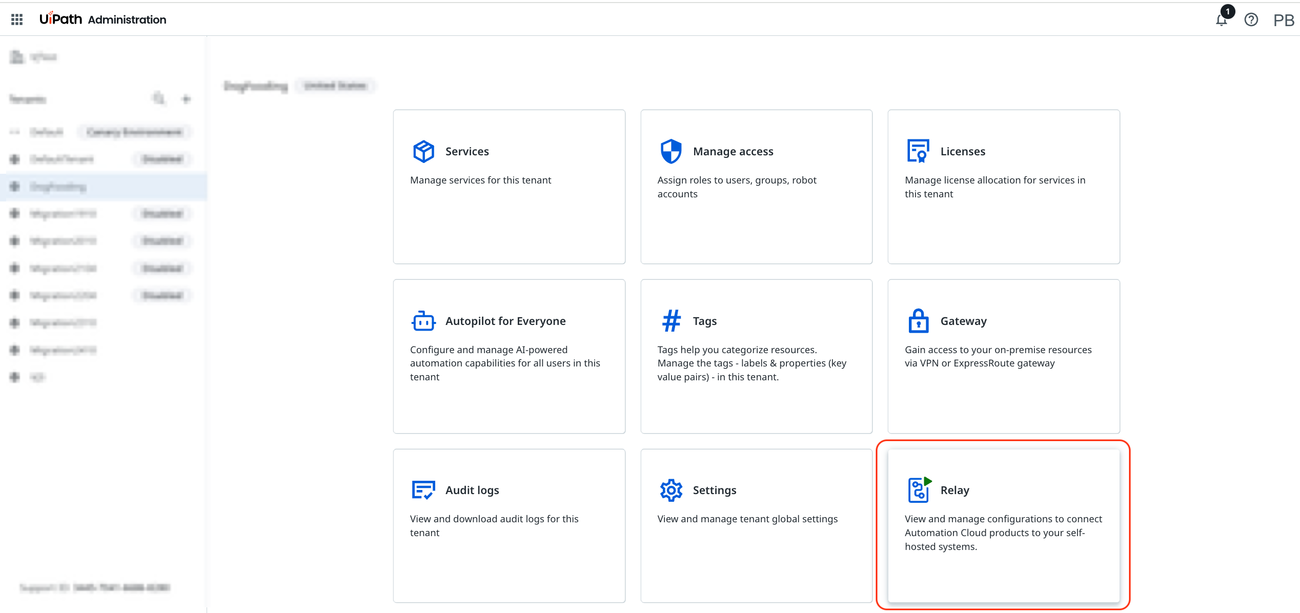

  1. UiPath Administration でテナントを選択し、[Relay] タイルを選択します。

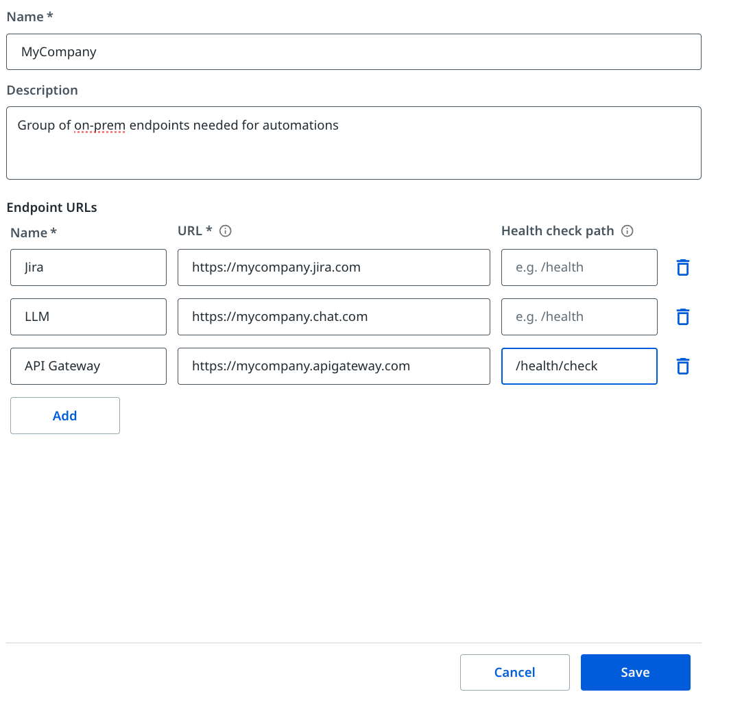

  3. リレー グループの詳細を入力し、1 つ以上のエンドポイントを追加します。必須フィールドは、UI でアスタリスクでマークされています。
    HTTP または HTTPS エンドポイントの場合は、プロトコルを選択し、エンドポイント URL を入力します。/health や /statusなどの健全性チェックのパスを入力することもできます。
    Relay は、GET 要求でヘルスチェックパスを定期的に呼び出します。2xx応答は、エンドポイントが正常であることを示します。チェックが繰り返し失敗した場合、Relay は回復するまでそのエンドポイントへのトラフィックの転送を停止します。パスを省略すると、Relay は TCP ポート到達可能性チェックを使用して、ポートが開いていることを確認しますが、アプリケーション レベルの障害を検出できません。
    サポートされている TCP ベースのエンドポイントでは、[TCP] を選択し、ターゲットを hostname:portとして入力します (例: sap.mycompany.com:3350)。正常性チェックのパスは TCP エンドポイントには適用されません。

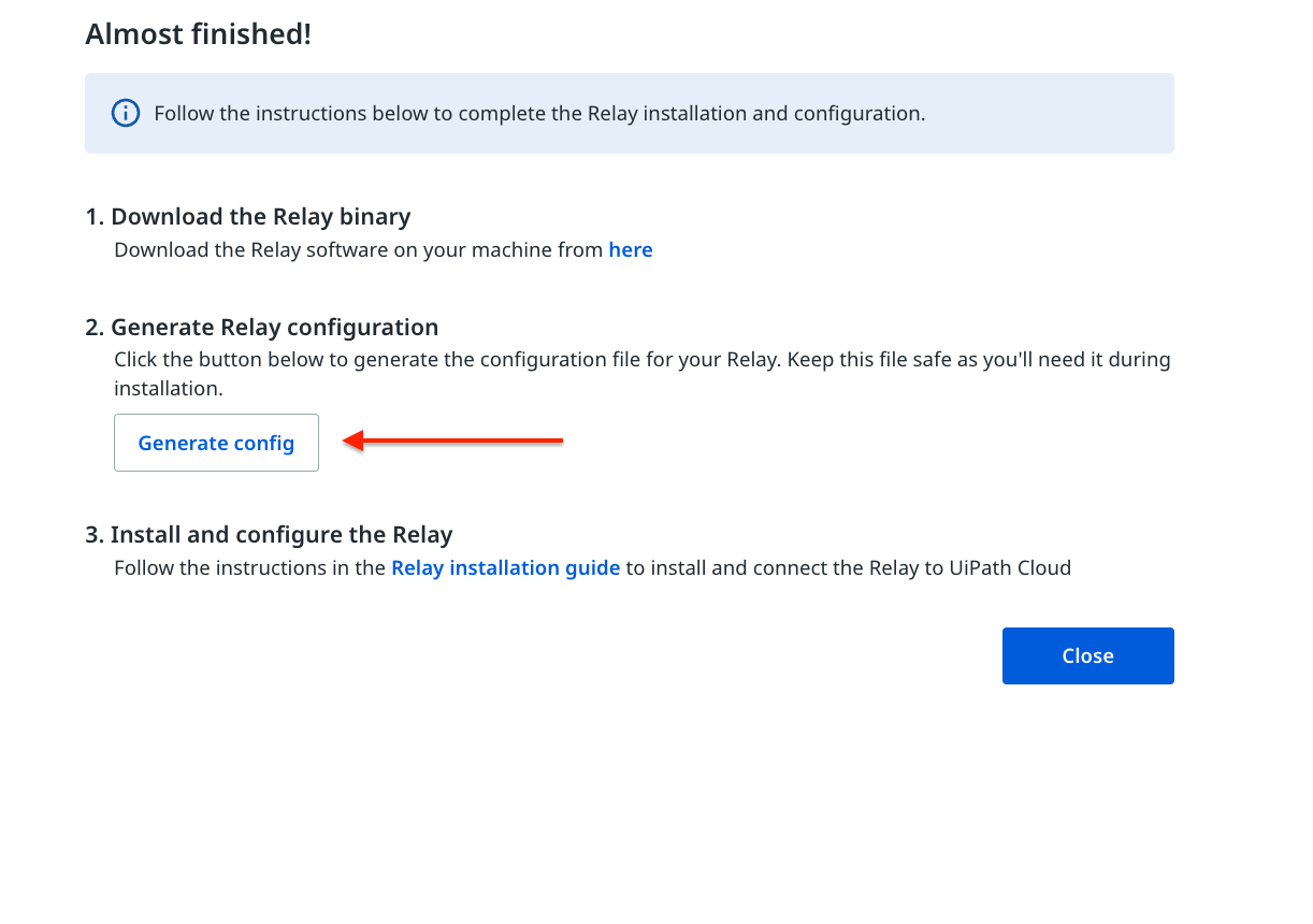

  4. [ 保存] を選択し、確認ページで [ 構成を生成 ] を選択します。
  5. 構成文字列をコピーして、Relay クライアントをインストールする予定のマシン上のファイルに保存します。
