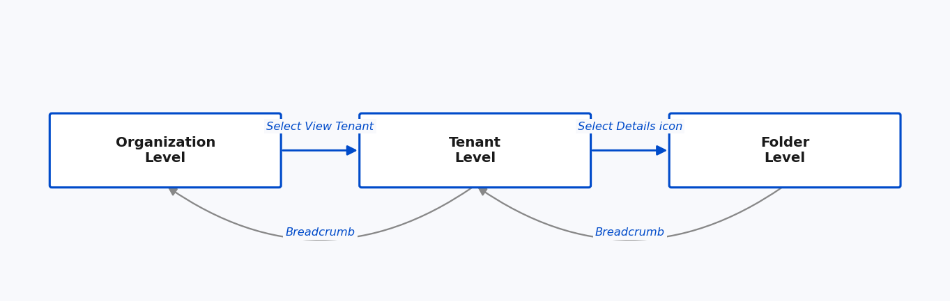

ダッシュボードは 3 つのレベルで構成されています。管理者は、広範な組織ビューから最も詳細なフォルダー ビューにドリルダウンし、階層リンクを使用して任意のレベルに戻ることができます。
組織レベル​
組織レベルには、割り当ての合計数、消費済みのユニット、テナントをまたいで割り当て済みのユニット、および組織内のすべてのテナントのカードが表示されます。このレベルでは期間ピッカーを使用して日付範囲を選択でき、選択した期間は下位レベルに移動しても維持されます。
The unit type is determined by which View details link you selected on the Consumables tab. Disabled tenants appear with their name and deleted tenants appear with their tenant ID. Neither can be opened, so the Edit Allocation option is not reachable for them.
テナント レベル​

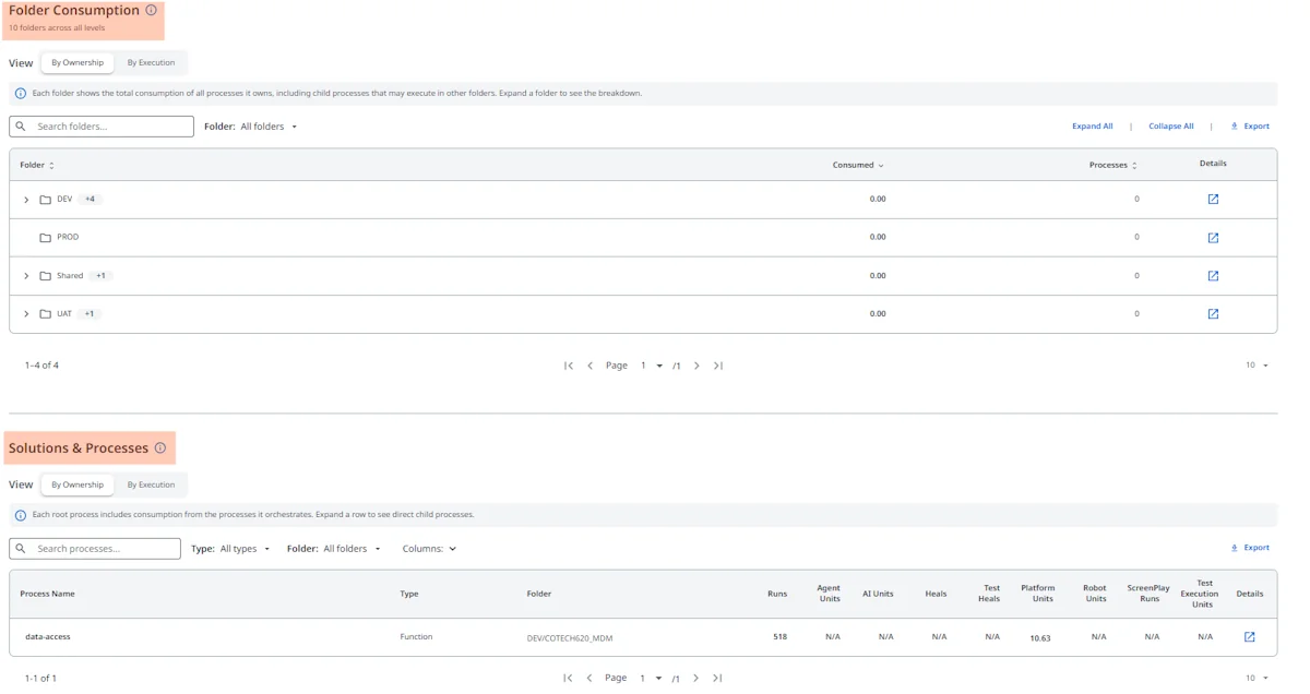

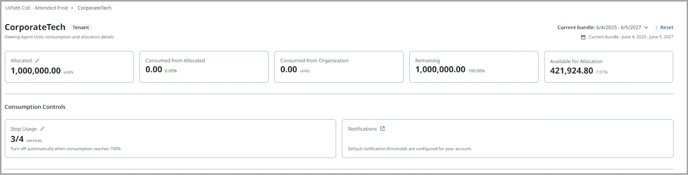

テナント レベルでは、単一のテナントの割り当てと消費の詳細が表示されます。これには、サービスレベルの内訳、フォルダーの消費、およびプロセスレベルでの特定に使用する [ソリューションとプロセス] の表が含まれます。
フォルダー レベル​
フォルダー レベルでは、単一のフォルダー (サブフォルダーとプロセスを含む) の消費量が表示されます。

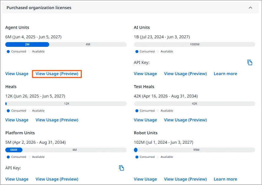

ダッシュボードへのアクセス方法​
ユニットの種類ごとに、[ 消費型 ] タブから別個のダッシュボード エントリ ポイントがあります。
  1. 組織レベルの [管理 ] に移動し、[ ライセンス] を選択します。
  2. [ 消費状況] タブを選択します。
  3. On the unit type card you want to monitor, select View details.
The dashboard opens pre-filtered to the selected unit type. To view a different unit type, return to the Consumables tab and select View details on a different unit type card.
ユニット カードで [ 概要 ] を選択すると、ダッシュボード全体を開かなくても、[消費分布] グラフと [消費サービス別消費] グラフを [ 消費型 ] タブで直接表示できます。これらのグラフについて詳しくは、「 消費分析」をご覧ください。

  • [フォルダー] セクションと [ソリューションとプロセス] テーブルでは、2026 年 4 月中旬以降のデータがフォルダーとプロセスに関連付けられます。以前の消費データは、特定のフォルダーやプロセスに紐づけられません。
  • [ フォルダー] セクションでは、消費が登録されている個人用ワークスペースのみが [ 個人用ワークスペース] の下に個別のエントリとして表示されます。消費量がゼロの個人用ワークスペースは返されません。
  • 個人用 ワークスペース のエントリを含め、100 を超える直接のサブフォルダーがあるフォルダーは、[ フォルダー] セクションでインラインで展開できません。展開アイコンは無効化され、ページ分割された別のページでその内容を表示するには、ツールチップで [ フォルダーを表示 ] を選択するように指示されます。
  • 個人用ワークスペースにデプロイせずにデバッグ モードでトリガーされたプロセスは、[ ソリューションとプロセス ] の表に表示されません。
  • フォルダーが削除されると、その消費量が個別に表示されなくなります。このファイルは、1 つの [削除済みフォルダー ] エントリの下に集約されます。
