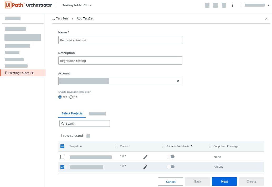

  1. Orchestrator にログインします。
  2. フォルダーを開きます。
  3. [テスト] > [テスト セット] に移動します。
  4. [テスト セットを追加] を選択します。
  5. 次のように設定します。
    • [名前]: テスト セットの名前を入力します。
    • 説明: 必要に応じて説明を入力します。
    • ユーザー: その特定のフォルダーに割り当てられたユーザーをドロップダウン リストから選択します。既定では [すべてのユーザー] に設定されています。
  6. 実行時にカバーされたアクティビティを確認するために、カバレッジの計算を有効化します。テスト結果のアクティビティ カバレッジを分析するには、「テスト実行のカバレッジ」をご覧ください
    Studio ワークフローのアクティビティ カバレッジを分析するには、「アクティビティ カバレッジ」をご覧ください。
    図 1. カバレッジの計算の有効化
  7. Studio のプロジェクトを選択します。
  8. (任意) プロジェクトのバージョンを編集したり、[プレリリースを含める] に切り替えたりできます。

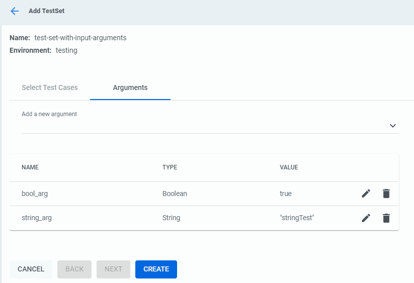

  9. テスト ケースのカスタム引数を定義して、テスト セット レベルで既定値を上書きします。この引数を使用して、実行時にテスト ケースをパラメーター化できます。
    注:
    引数を定義するには、引数を含むパッケージをパブリッシュしておく必要があります。
    図 2. 引数の定義
