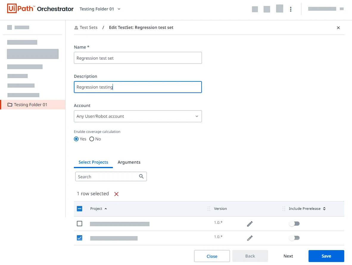

テスト セットを作成
テスト セットを作成してテスト実行に備えます。
  1. Orchestrator にログインします。
  2. フォルダーを開きます。
  3. [テスト] > [テスト セット] に移動します。
  4. [テスト セットを追加] をクリックします。
  5. 次のように設定します。
    • [名前]: テスト セットの名前を入力します。
    • 説明: 必要に応じて説明を入力します。
    • ユーザー: その特定のフォルダーに割り当てられたユーザーをドロップダウン リストから選択します。既定では [すべてのユーザー] に設定されています。
  6. Enable coverage calculator to view which activities have been covered during the execution. To analyze the activity coverage for your test results, see Test execution coverage.
    Studio ワークフローのアクティビティ カバレッジを分析するには、「アクティビティ カバレッジ」をご覧ください。
    注:
    クラシック フォルダーの場合、[ロボット グループ][ロボット] を選択して、実行ターゲットを設定する必要があります。
  7. Studio のプロジェクトを選択します。
  8. (任意) プロジェクトのバージョンを編集したり、[プレリリースを含める] に切り替えたりできます。
  9. テスト ケースのカスタム引数を定義して、テスト セット レベルで既定値を上書きします。この引数を使用して、実行時にテスト ケースをパラメーター化できます。
    注:
    引数を定義するには、引数を含むパッケージをパブリッシュしておく必要があります。
  10. [次へ] をクリックします。
  11. テスト ケースを個別に選択するにはチェックボックスを使用します。または、列ヘッダーの [すべて選択] を選択することも可能です。
  12. [保存] をクリックします。テスト セットが作成され、[テスト セット] ページで使用できるようになります。
