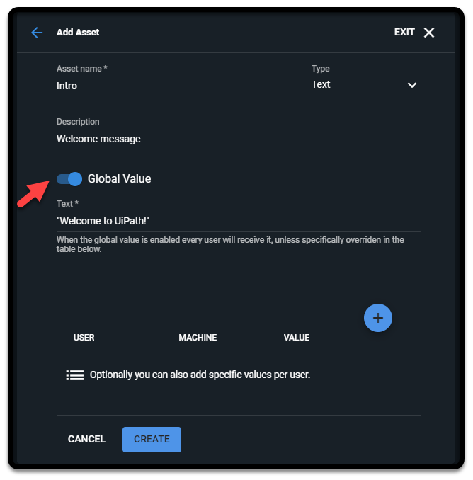

Tous les comptes reçoivent la valeur de l'actif.
Figure 1. Bascule Valeur globale

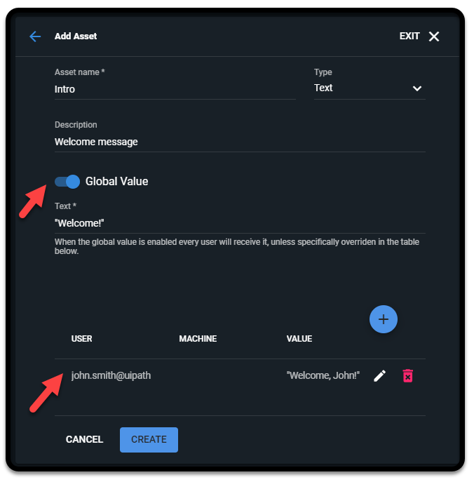

Tous les comptes reçoivent la valeur globale, à l'exception de John Smith, qui reçoit une valeur particulière définie uniquement pour son compte.
Figure 2. Valeur particulière pour un utilisateur
