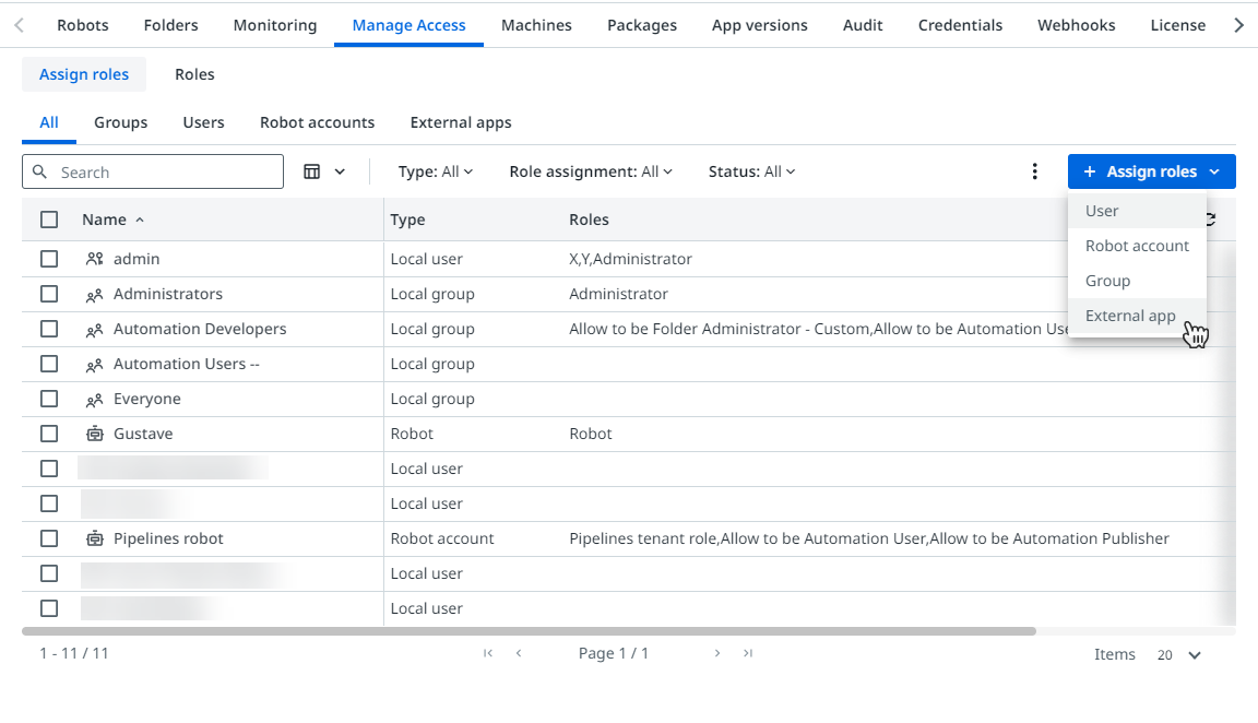

Ajouter des applications externes à un locataire
Pour accorder l'accès à un locataire pour une application externe ou un groupe d'applications externes, suivez ces étapes dans Orchestrator :
Go to Tenant > Manage Access. The Manage Access page is displayed.
Sélectionnez Attribuer les rôles > Application externe. La fenêtre Attribuer des rôles à une application externe s'affiche.
Dans la liste déroulante Rechercher une application externe ( Search for an external app ), recherchez l'objet que vous souhaitez ajouter.
Under Roles, select the role(s) for this object.
Sélectionnez Affecter.

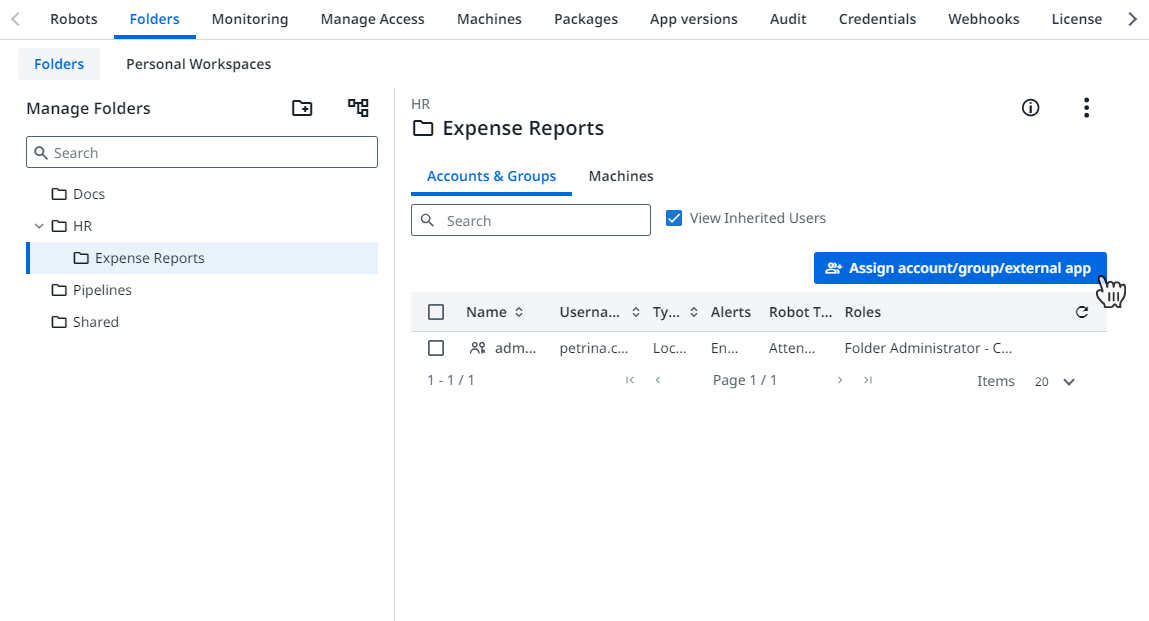

Attribuer des applications externes à un dossier
Pour accorder l'accès à un dossier à une application externe ou à un groupe d'applications externes, suivez ces étapes dans Orchestrator :
Accédez à Locataire (Tenant) > Dossiers (Folders). La page Dossiers (Folders) s'affiche.
Sur la page Dossiers , dans le volet Gérer les dossiers , sélectionnez le dossier que vous souhaitez gérer. Le dossier et ses utilisateurs s'affichent sur le tableau de bord.
Sélectionnez Attribuer un(e) compte/groupe/application externe. La fenêtre Attribuer un(e) compte/groupe/application externe s'affiche.
In the Account, group, or external app drop-down, search for the object you want to add.
Sous Les rôles du compte/groupe, sélectionnez le(s) rôle(s) de cet objet.
Sélectionnez Attribuer. L'objet sélectionné se trouve maintenant dans le dossier et peut y accéder en fonction de son rôle.

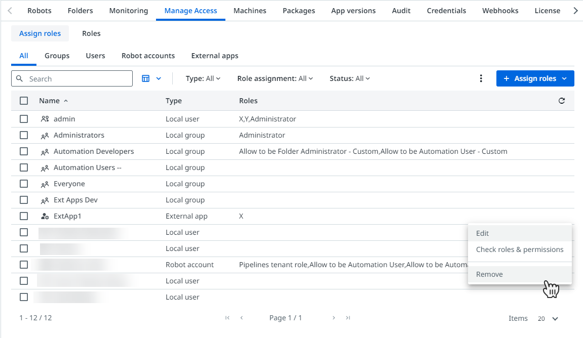

Removing external apps from a tenant
Pour supprimer l'accès locataire à une application externe ou à un groupe d'applications externes, suivez ces étapes dans Orchestrator :
Sélectionnez Autres actions > Supprimer pour l'objet que vous souhaitez supprimer du locataire et de tous les autres dossiers auxquels il a été explicitement attribué. Une boîte de dialogue de confirmation s'affiche.
Sélectionnez Oui pour confirmer. L’application supprimée est supprimée du locataire.

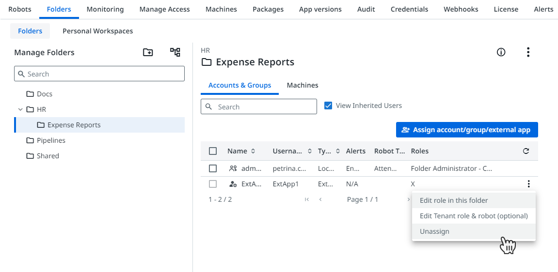

Unassigning external apps from a folder
Pour supprimer l'accès aux dossiers d'une application externe ou d'un groupe d'applications externes, suivez ces étapes dans Orchestrator :
Sur la page Dossiers , dans le volet Gérer les dossiers , sélectionnez le dossier que vous souhaitez gérer. Le dossier et ses apps externes s'affichent sur le tableau de bord.
Sélectionnez Plus d'actions > Supprimer des sous-dossiers pour l'objet que vous souhaitez supprimer du dossier. Une boîte de dialogue de confirmation s'affiche.
Sélectionnez Oui pour confirmer. L'objet n'est pas attribué au dossier.

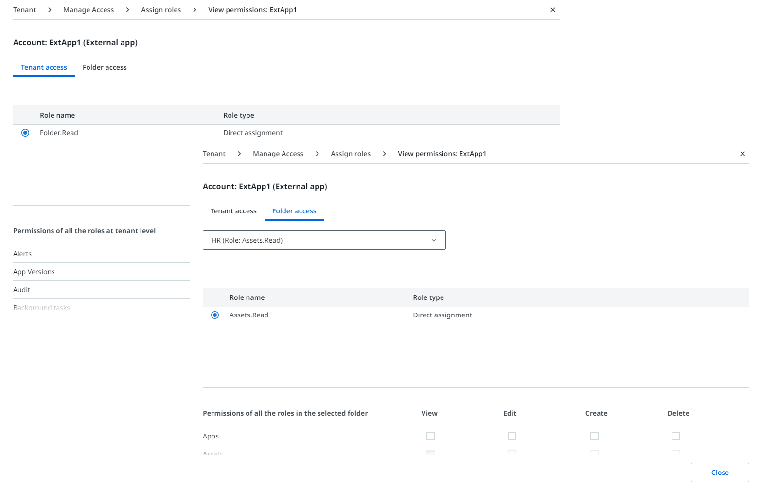

Vérification des attributions des applications externes
Pour afficher toutes les affectations d'une application externe ou d'un groupe d'applications externes dans un locataire, suivez ces étapes dans Orchestrator :
Accédez à Locataire (Tenant) > Gérer l'accès ( Manage Access ) dans le locataire où vous souhaitez vérifier les affectations d'applications. La page Gérer l'accès ( Manage Access ) s'affiche.
Sélectionnez Autres actions > Vérifier les rôles et les autorisations pour l'objet dont vous souhaitez vérifier les attributions. La fenêtre Vérifier les rôles s'affiche et présente la liste de tous les rôles associés à l'objet aux niveaux du locataire et du dossier.
