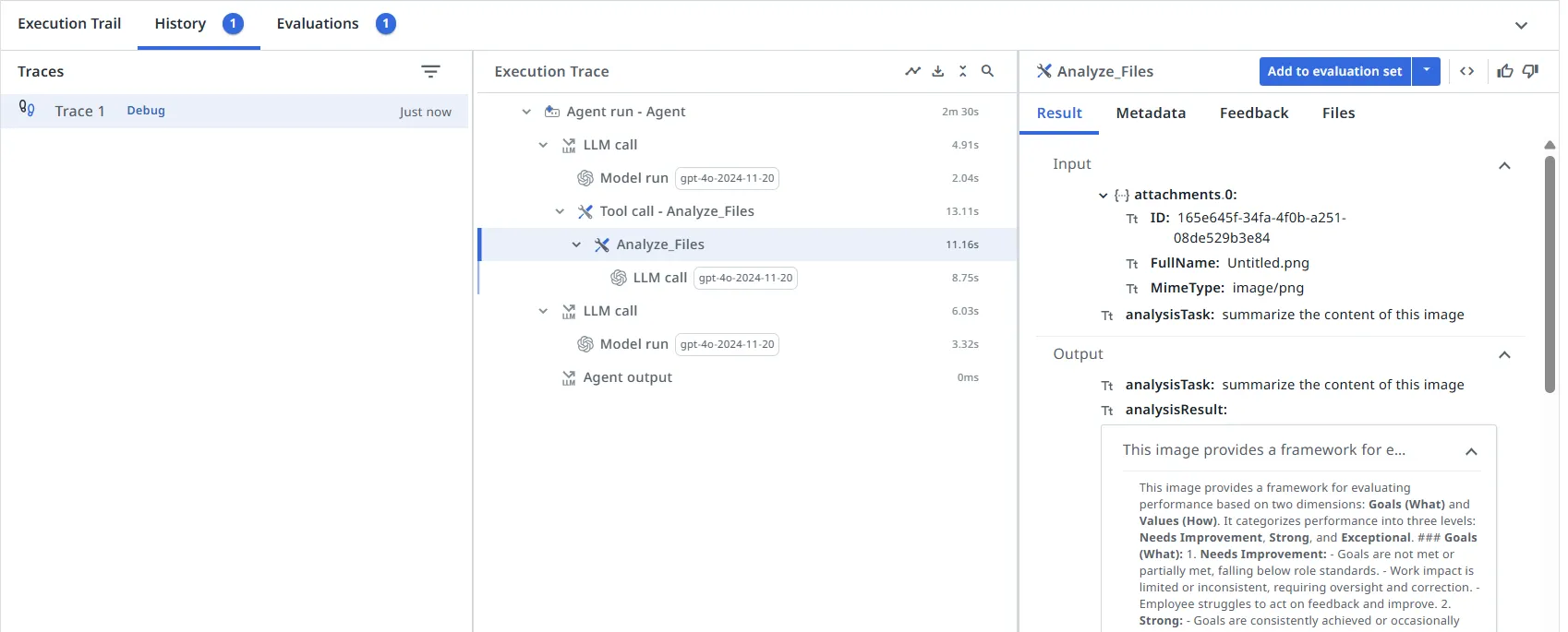

Après avoir exécuté l'agent, inspectez la trace d'exécution dans le panneau inférieur.
L’outil Analyser les fichiers s’ajoute désormais à votre agent et se configure pour le processus des entrées de fichiers. La trace d'exécution dans le panneau Piste d'exécution montre comment le système a géré chaque pièce jointe pendant l'exécution.
Traces des pièces jointes de fichiers
Lors de l’utilisation de l’outil Analyser les fichiers, toutes les entrées et sorties de fichiers sont capturées dans le panneau Piste d’exécution dans l’onglet Historique.Le traçage fournit une visibilité détaillée sur la façon dont les pièces jointes ont été gérées lors de l'exécution de l'agent.
Pour chaque fichier, la trace affiche :
ID : Un identifiant unique de la pièce jointe.
Nom : nom du fichier d’origine (par exemple,
1.jpg). -
Type MIME : type de fichier détecté (par exemple,
image/jpeg).Figure 2. L’analyse du fichier dans la piste d’exécution

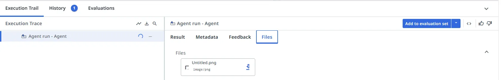

Sélectionnez l’appel de l’outil à partir de la Trace d’exécution et naviguez vers l’onglet Fichiers pour télécharger le fichier.
Figure 3. Comment télécharger un fichier à partir des Traces
