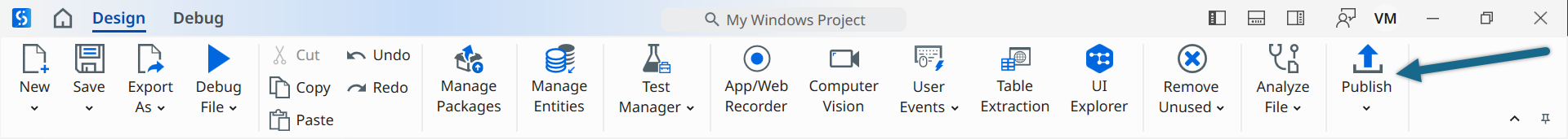

Para publicar un proyecto, selecciona Publicar en la cinta de la pestaña Diseño de Studio.
Para publicar un proyecto de automatización:
- Crea un proyecto nuevo en Studio.
- En la pestaña de cinta Diseño, selecciona Publicar. Se abre la ventana Publicar. Ten en cuenta que la barra de título de la ventana cambia en función del contexto:

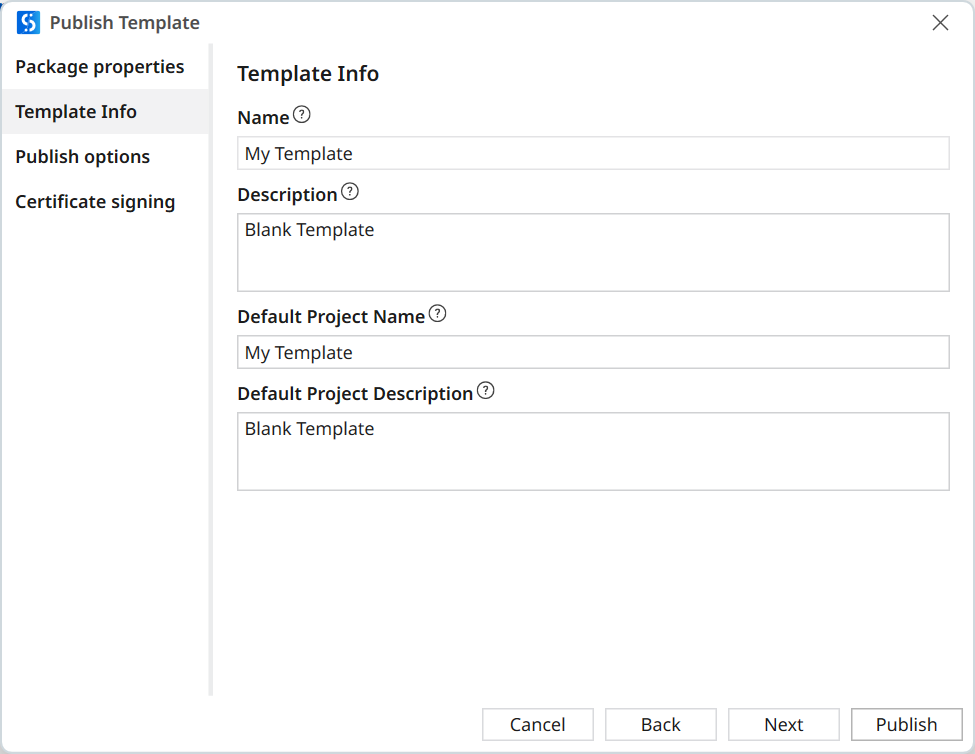

Si estás publicando una plantilla, la pestaña Información de plantilla se abre a continuación (paso 5). De lo contrario, continúa con el paso 6.
- (Solo para plantillas) En la pestaña Información de plantilla , proporciona la siguiente información y luego selecciona Siguiente:
- Nombre: el nombre de la plantilla.
- Descripción: la descripción de la plantilla de la pestaña Plantillas.
- Nombre del proyecto predeterminado: el nombre del proyecto predeterminado al crear un proyecto nuevo utilizando esta plantilla.
Nota:
Evita utilizar signos de puntuación, caracteres separadores y caracteres no permitidos en los nombres de archivos. Estos caracteres pueden eliminarse del nombre predeterminado al utilizar la plantilla.
- Descripción del proyecto predeterminado
- La descripción predeterminada al crear un nuevo proyecto utilizando esta plantilla.

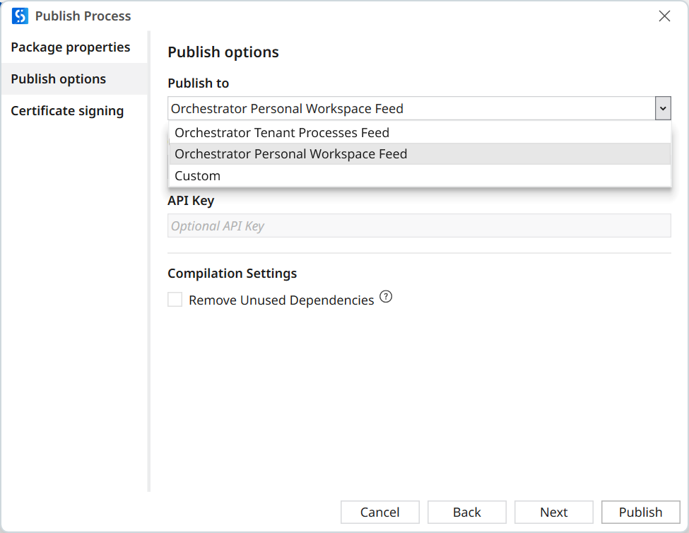

- En la pestaña Opciones de publicación, selecciona el lugar en el que deseas publicar el proyecto. Las opciones disponibles dependen del tipo de proyecto que estés publicando:
- Para Procesos:
- Fuente de procesos del tenant de Orchestrator, Fuente del espacio de trabajo personal de Orchestrator y, si una carpeta de primer nivel con una fuente de paquete independiente o una si sus subcarpetas está en la barra de estado de Studio, la fuente para esa jerarquía de carpetas. Estas opciones están disponibles si Studio está conectado a Orchestrator. La fuente del espacio de trabajo personal de Orchestrator solo está disponible si tu usuario tiene la función Espacio de trabajo personal habilitada en Orchestrator.
Si se selecciona en Studio el Espacio de trabajo personal o una carpeta de una jerarquía con una fuente de paquetes independiente, la fuente de esa carpeta es la opción predeterminada. De lo contrario, la fuente del tenant es la opción predeterminada. Si ya publicaste un proyecto en la sesión actual, la última ubicación de publicación utilizada será la selección predeterminada hasta que cierres Studio o cambies la carpeta de Orchestrator desde la barra de estado de Studio.
- Asistente (Valores predeterminados del Robot): ubicación predeterminada del paquete para el Robot y el Asistente,
C:\ProgramData\UiPath\Packages. Los proyectos publicados aquí se muestran automáticamente en el Asistente. La opción no está disponible si Studio está conectado a Orchestrator. - Personaliza una URL de la fuente de NuGet personalizada o una carpeta local. La adición de una Clave API es opcional.
- Para los casos de prueba:
- Las mismas opciones que están disponibles para los procesos, con la excepción de la fuente de espacio de trabajo personal de Orchestrator.
- Para las bibliotecas y las bibliotecas de IU:
- Fuente de bibliotecas de tenant de Orchestrator o Fuente de bibliotecas compartidas de Orchestrator: disponible si Studio está conectado con Orchestrator. La opción disponible depende de si la fuente de las bibliotecas de tenant está habilitada en Orchestrator.
- Para las plantillas:
- Local: la ubicación para publicar las plantillas localmente, por defecto:
C:\Users\User\Documents\UiPath\.templates. - Personaliza una URL de la fuente de NuGet personalizada o una carpeta local. La adición de una Clave API es opcional.

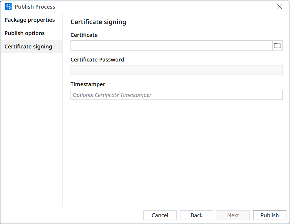

- Selecciona Siguiente para avanzar a la pestaña Firma de certificado , o Publicar para publicar tu proyecto.
- (Opcional) En la pestaña Firma de certificado, añade una Ruta de certificado junto al cuadro Certificado. Además, añade la Contraseña de certificado y un Marcador de tiempo de certificado opcional, si es necesario. Para obtener más detalles, consulta la página Firma de paquetes.
Actualmente se aceptan las extensiones de certificado .pfx y .p12 para la firma de proyectos.
- Selecciona Publicar. Se creará así un archivo NUPKG y se cargará en Orchestrator, la fuente NuGet personalizada, o se guardará en el directorio local. En el caso de las bibliotecas, si la opción Configuración del proyecto Separar dependencias de Runtime está habilitada, se crean dos archivos NUPKG: un archivo es el paquete de tiempo de diseño utilizado en Studio y el otro archivo es el paquete de tiempo de ejecución utilizado por el UiPath Robot al ejecutar la automatización. En función del proyecto, el paquete contendrá lo siguiente:
- Para proyectos de plantilla y procesos con la compatibilidad Windows (heredado), los archivos de origen del proyecto.
- Para bibliotecas y proyectos con la compatibilidad de Windows o multiplataforma, archivos DLL compilados.

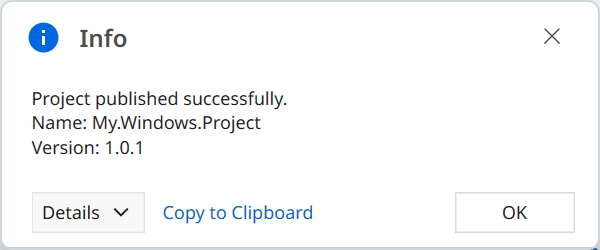

- Si el proyecto se publica con éxito, se muestra el cuadro de diálogo Info y el proyecto se copia en la ubicación NuGet establecida en el parámetro
NuGetServerUrl, del archivoUiPath.settings.
Aparece el cuadro de diálogo de Información:
- El nombre con el que se publicó el paquete.
- El número de versión en la que se publicó el paquete;
- La ubicación donde se publicó el proyecto si se publicó localmente o en el Almacén predeterminado de los Robots. Haz clic en la ruta para ir al paquete, excepto si la ubicación de publicación era Orchestrator.
- La opción Detalles que amplía una lista con los nombres de los archivos del proyecto que se han publicado.
- La opción Copiar en el portapapeles.

Cuando se abre una solución en Studio, el botón Publicar de la cinta se convierte en el botón de división Publicar solución . Ofrece las siguientes opciones:
- Publicar solución : abre la ventana Publicar solución , que empaqueta todos los proyectos de la solución.
- Publicar proyecto activo : publica solo el proyecto activo de la solución.
- Publicar casos de prueba activos : publica solo los casos de prueba del proyecto activo.

En la ventana Publicar solución , estableces el Nombre del paquete, la Versión y las Notas de la versión una vez para toda la solución, y luego eliges dónde publicarla en la lista Publicar en :
| Opción | Resultado |
| Fuente del tenant de Orchestrator | Publica el paquete de soluciones en la fuente del tenant. La implementación y activación del paquete es un paso independiente. |
| Fuente de espacio de trabajo personal de Orchestrator | Publica el paquete de soluciones y luego lo implementa y activa automáticamente, para que esté listo para ejecutarse. |
| Personalizar | Empaqueta la solución en una carpeta local. El paquete no está cargado. |
Para publicar la solución, selecciona Publicar.

The Publish Project window has the same fields and Publish to options as the Publish Solution window, for one project:
- The Package Name is the name the project was last published under. If the project was never published on its own, it is the name that publishing the whole solution gives the project.
- The Version is the last published version with the patch number increased, or
1.0.0for the first publish. - Orchestrator Personal Workspace Feed publishes the package to your Personal Workspace feed. Unlike a solution package, the project package isn't deployed or activated.
