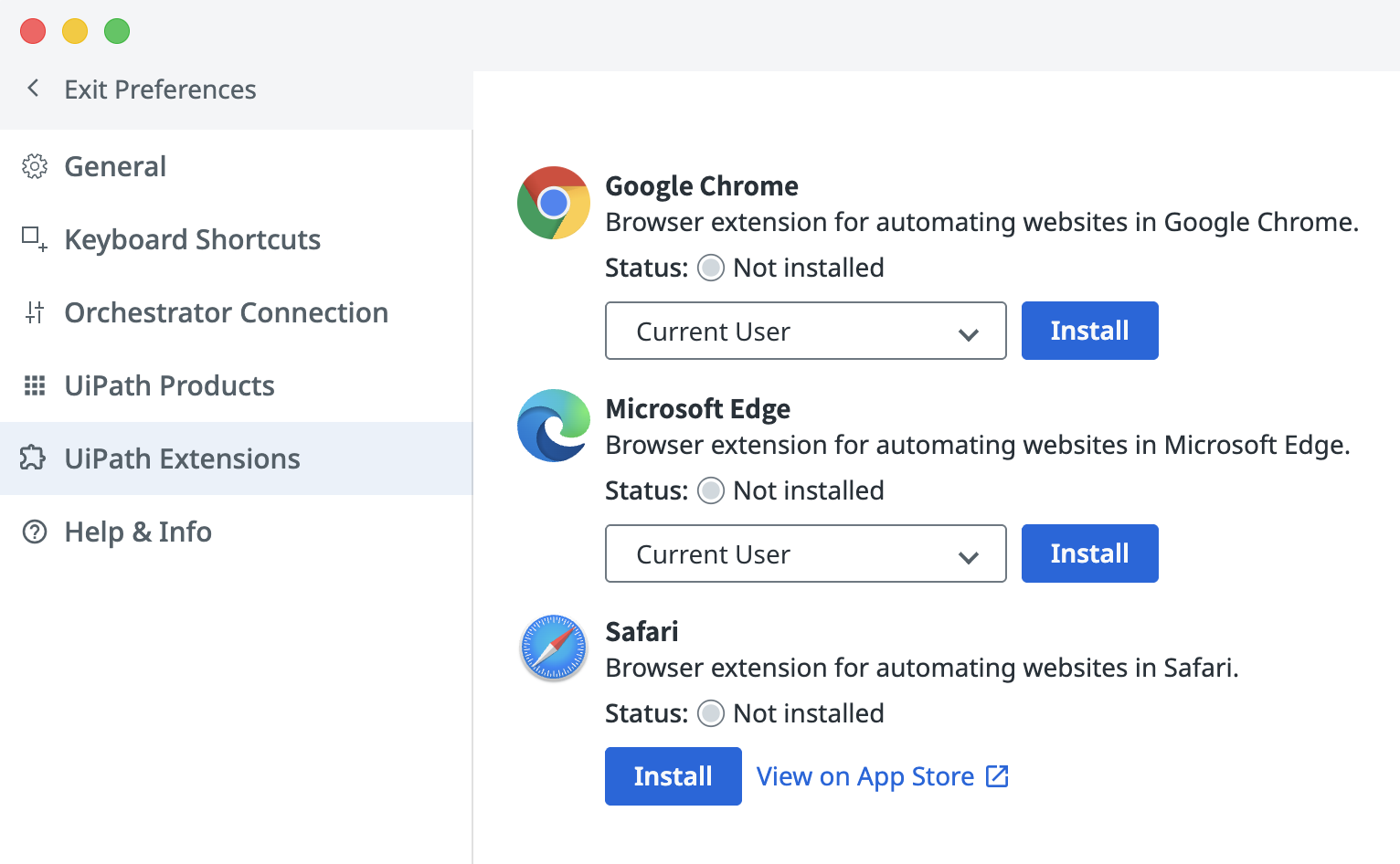

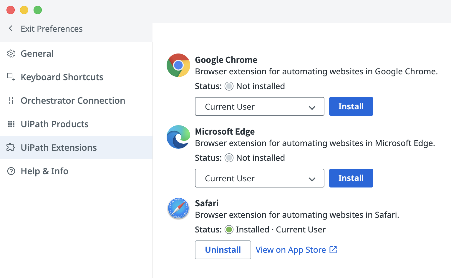

Instalar desde UiPath Assistant
La instalación utilizando UiPath Assistant no requiere configuración adicional, siempre que UiPath Assistant ya esté instalado. Este método instala la última versión de la extensión publicada en la Tienda web solo para el usuario actual .
Pasos de instalación
Acceder a UiPath Assistant.
Selecciona el icono de la cuenta.
Selecciona Preferencias.
Ve a Extensiones de UiPath.
Selecciona Instalar para Safari.
Alternativamente, selecciona Ver en la App Store para obtener la extensión de la App Store y luego continúa desde el paso 2 de la sección Instalar desde la App Store .
Resultado: la extensión se instala y se habilita en Safari.

Desinstalar desde UiPath Assistant
Pasos de desinstalación
Selecciona Desinstalar para Safari.
Resultado: la extensión se desinstala y se elimina de la carpeta Aplicaciones .

Introduce las credenciales de tu Mac y, a continuación, selecciona Aceptar para autorizar esta eliminación.
Resultado: se desinstala la extensión. Se elimina de la barra de extensiones de Safari y de la pestaña Extensiones de la configuración de Safari.
