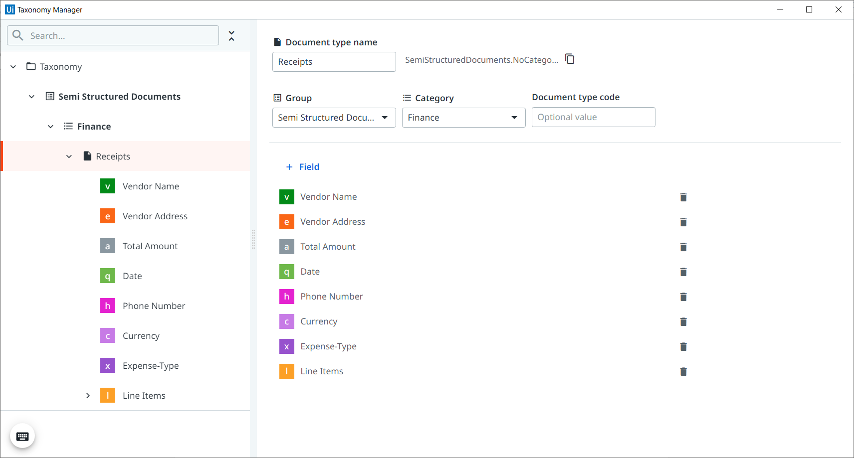

タクソノミー マネージャーを開き、「半構造化ドキュメント」という名前のグループ、「Finance」という名前のカテゴリ、「Receipts」という名前のドキュメントの種類を作成します。わかりやすい名前とそれぞれのデータ型を使用して、リストされたフィールドを作成します。

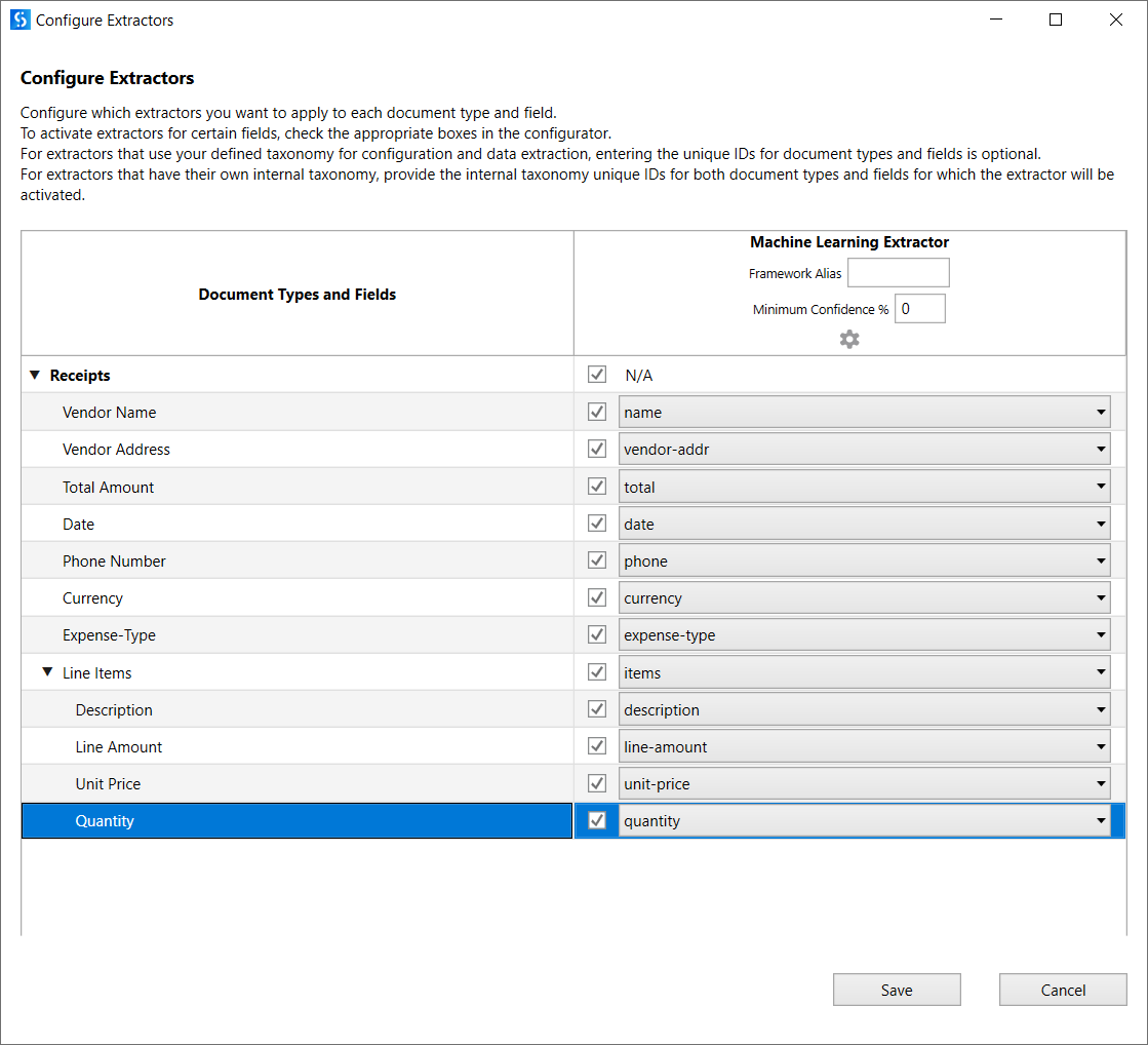

  • 次に、抽出器を設定します。タクソノミー マネージャー で作成したフィールドを ML モデルで利用可能なフィールドにマッピングします。

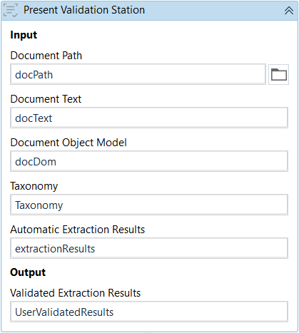

抽出結果を検証ステーションで確認するには、[ 検証ステーションを提示] アクティビティをドラッグ アンド ドロップして、入力の詳細を入力します。

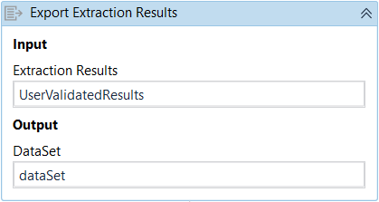

抽出結果をエクスポートするには、[ 抽出結果をエクスポート ] アクティビティをワークフローの最後にドラッグ アンド ドロップします。これにより、複数の表を含む DataSet に結果が出力され、Excel ファイルに書き込んだり下流工程で直接使用したりできます。

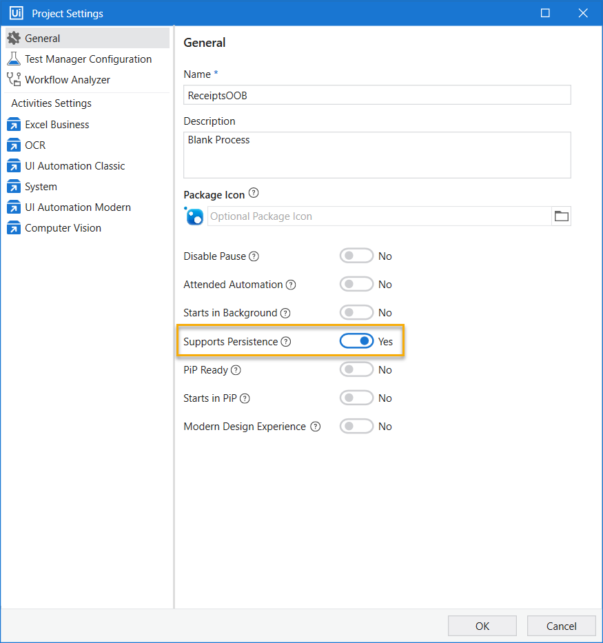

Document Understanding の Action Center アクティビティには、 UiPath.IntelligentOCR.Activities パッケージと UiPath.Persistance.Activities パッケージがあります。UiPath Studio の [プロジェクト設定] > [全般] にある [永続性をサポート] オプションを必ず有効化してください。

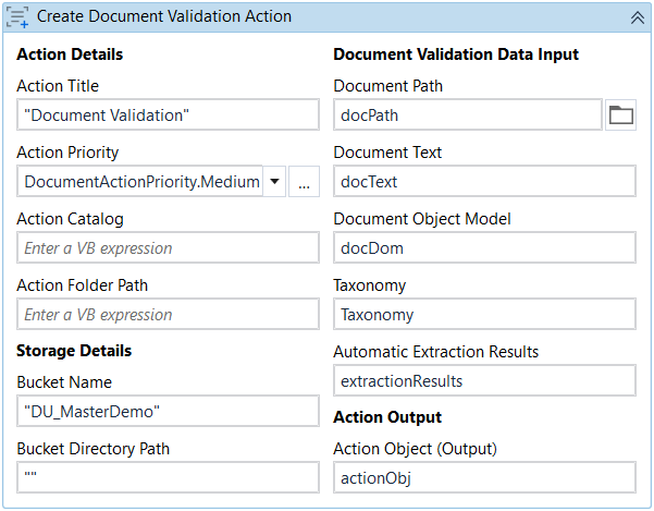

その後、[ 検証ステーションを提示 ] アクティビティを使用する代わりに、[ ドキュメント検証アクションを作成] アクティビティと [ ドキュメント検証アクション完了まで待機し再開] アクティビティを使用します。
このアクティビティにより、Action Center 内にドキュメント検証アクションが作成されます。[ドキュメント検証アクションを作成] アクティビティの出力結果は、その後 [ドキュメント検証アクション完了まで待機し再開] アクティビティで使用できます。これにより、オーケストレーション ワークフローを中断して、Action Center での人間のアクションが完了した時に再開するようにできます。
