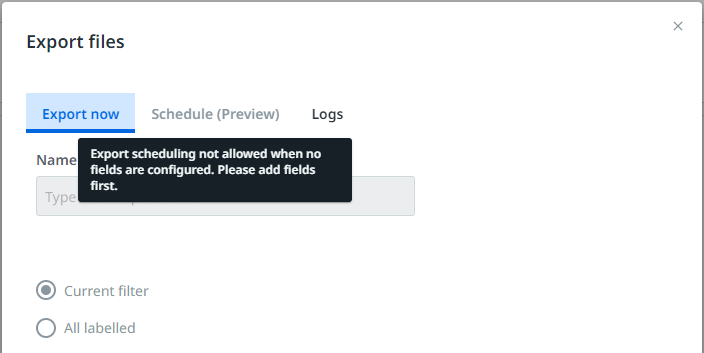

  • AI Center で Document Manager セッションを作成して、特定数のフィールドを設定しておく必要があります。正確には、高品質なトレーニング データセットと評価データセットをラベル付けしておく必要があります。フィールドを手動で定義するか、スキーマをインポートできます。フィールドを設定していないと、[スケジュール (プレビュー)] タブは有効化されず、画面に次のメッセージが表示されます。

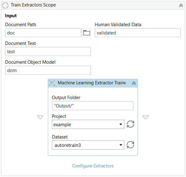

  • [マシン ラーニング抽出器トレーナー] アクティビティをワークフロー内の [抽出器トレーニング スコープ] に追加し、スコープを適切に設定します。
  • [フレームワーク エイリアス] に含まれるエイリアスが [データ抽出スコープ] の [マシン ラーニング抽出器] のエイリアスと同じであることを確認します。
  • トレーニング データセットと評価データセットを含む Document Manager セッションに関連付けられたプロジェクトとデータセットを選択します。Orchestrator に接続すると、ドロップダウン メニューに自動で入力されます。
    注:
    ワークフローでローカルにデータをエクスポートする場合は、[出力フォルダー] プロパティの値を設定できます。

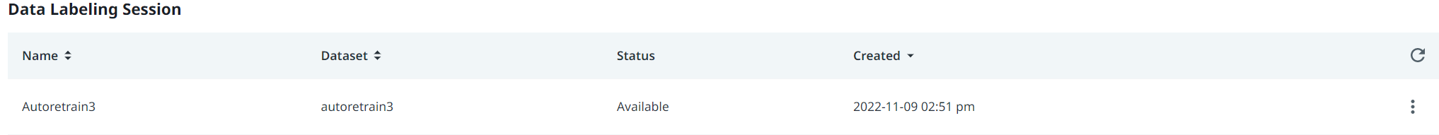

データセット名は、AI Center の [データのラベル付け] ビューで、[データのラベル付けセッション] の名前の横に表示されます。

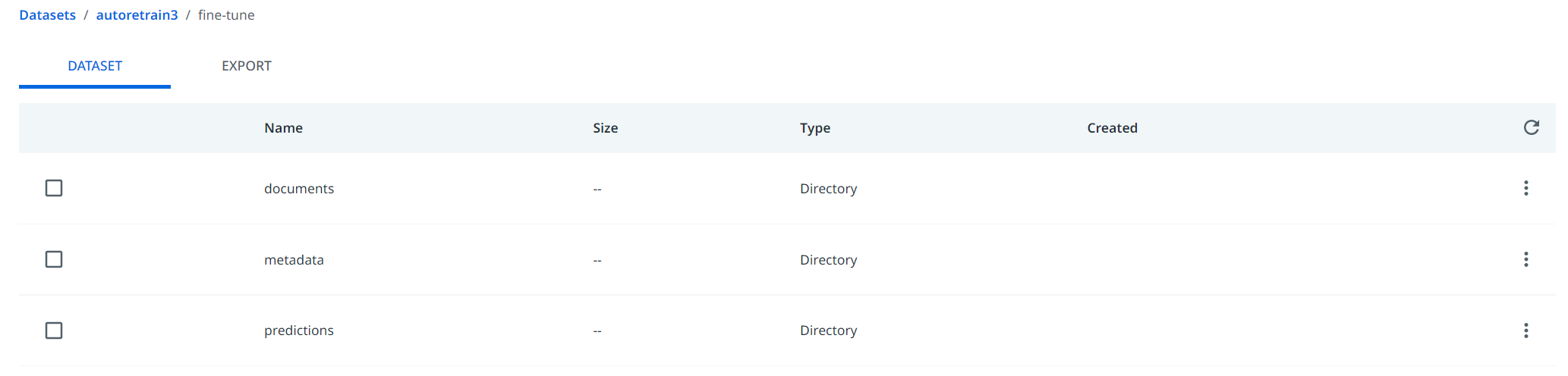

選択されたデータセットに対して、[マシン ラーニング抽出器トレーナー] アクティビティは fine-tune という名前のフォルダーを作成し、エクスポートしたドキュメントをその 3 つのフォルダー [documents]、[metadata]、[predictions] に書き込みます。
このフォルダーは、データを Document Manager に自動的にインポートするために指定されています。インポートされたデータは既存のデータとマージされ、その後、マージされたデータが、トレーニング パイプラインまたはフル パイプラインで使用できる正しい形式でエクスポートされます。インポートされたデータは、自動的にトレーニングと検証の 2 つのセットに分類され、80%/20% の分割が維持されます。結果として、エクスポートされたデータには、新たに収集されたデータのトレーニング セットと検証セットの両方が含まれます。データは、スケジュールされたエクスポートが Document Manager で有効化されている場合にのみ、自動的にインポートされます。

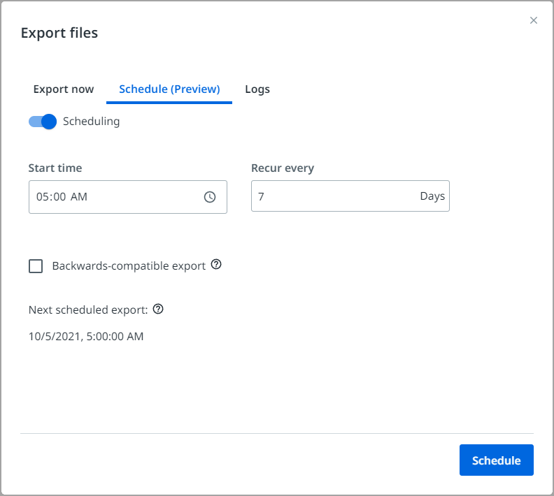

Document Manager セッションから [エクスポート] ボタン エクスポートボタンを選択し、[スケジュール (プレビュー)] タブに移動して、[スケジュール] スライダーを有効化します。次に、[開始時刻] と [繰り返し] を選択します。準備ができたら、[ スケジュール ] ボタンを選択します。
[後方互換性のあるエクスポート] チェックボックスをオンにすると、従来のエクスポートの挙動を適用して、各ページを個別のドキュメントとしてエクスポートできます。既定のエクスポートでトレーニングしたモデルの評価結果が期待値より低い場合は、この機能をお試しください。ドキュメントを元の複数ページの形式でエクスポートする場合は、このチェックボックスをオフのままにします。
注:
最小繰り返し間隔は 7 日で、最大 60 日です。 AI Center のトレーニング パイプラインは、たいていは毎週実行するように設定されているため、繰り返し間隔は 7 日が推奨されます。

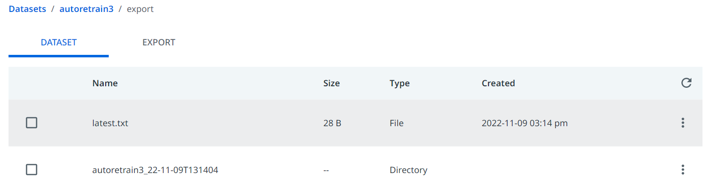

エクスポートのスケジュールを設定するときに、fine-tune フォルダーからインポートされたデータは、[エクスポート] フォルダーの auto-export タイムスタンプの下にエクスポートされます。
注:
自動再トレーニングの実行あたり 2000 ページのインポート制限があります。
具体的に言うと、スケジュールされたエクスポートでは、手順 1 で作成した fine-tune フォルダーにあるデータをインポートした後、既存のデータと新たにインポートした検証ステーション データを含む完全なデータセットを [エクスポート] フォルダーにエクスポートします。このため、スケジュールされたエクスポートごとに、エクスポートされるデータセットは大きくなっていきます。
ファイル latest.txt は、スケジュールされた最初のエクスポートの場合は更新または作成されます。ここでは、 Document Manager によって行われた最新のエクスポートの名前を確認できます。ただし、スキーマのエクスポートでは latest.txtは更新されません。このファイルは、AI Center の自動再トレーニング パイプラインで最新のエクスポートかどうかを判断するために使用されます。これにより、常に最新のデータでトレーニングできます。したがって、絶対に削除したり変更したりしないでください。そうしないと、自動再トレーニング パイプラインは失敗します。

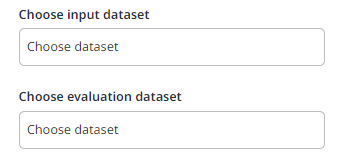

AI Center でトレーニング パイプラインまたはフル パイプラインをスケジュールするときには、いくつかの事項を考慮する必要があります。
まずはじめに、評価データセットを作成し、フル パイプラインのみをスケジュールすることを強くお勧めします。フル パイプラインはトレーニングと評価を一緒に実行し、評価パイプラインは評価データセットを使用してスコアを生成します。このスコアは、新しいバージョンが前のバージョンよりも優れているかどうかを判断するために重要であり、ロボットが使用するためにデプロイできます。
2 つ目として、フル パイプラインの場合は、入力データセットと評価データセットの 2 つのデータセットを指定する必要があります。
自動微調整ループ機能のコンテキストでは評価データセットへの変更はありませんが、通常どおり、2 つのフォルダー (images および latest) と 2 つのファイル (schema.json および split.csv) が含まれているデータセットを選択する必要があります。

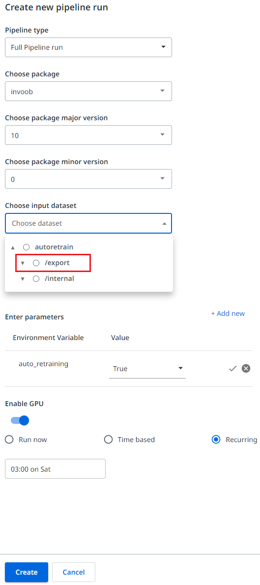

ただし、入力データセットはもう「データセット」ではありませんが、データのラベル付けセッションに接続されている AI Center データセット内でエクスポート フォルダーを選択する必要があります。そうすれば、データ ラベル付けセッションからエクスポートされた最新のトレーニングが実行され、指定した評価データセットと同じデータセットで評価が実行されます。
重要:
[エクスポート] フォルダーを選択しないと、自動再トレーニングは機能しません。
さらに、自動再トレーニング環境変数を True に設定する必要があります。

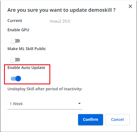

自動的にスケジュールされたトレーニング パイプラインで生成された ML パッケージの最新バージョンを自動的にデプロイする場合は、ML スキルに対して自動更新機能を有効化できます。
注:
精度スコアが前回のトレーニングよりも向上したかどうかに関係なく ML スキルが自動的に更新されるため、この機能は注意して使用してください。 特定のフィールドに多少の回帰が見られても、全体的なスコアは向上していることがあります。しかし、そのフィールドが業務プロセスにとって重要である可能性があるため、一般に、自動更新および自動再トレーニングを成功させるには、慎重な監視が必要になります。
