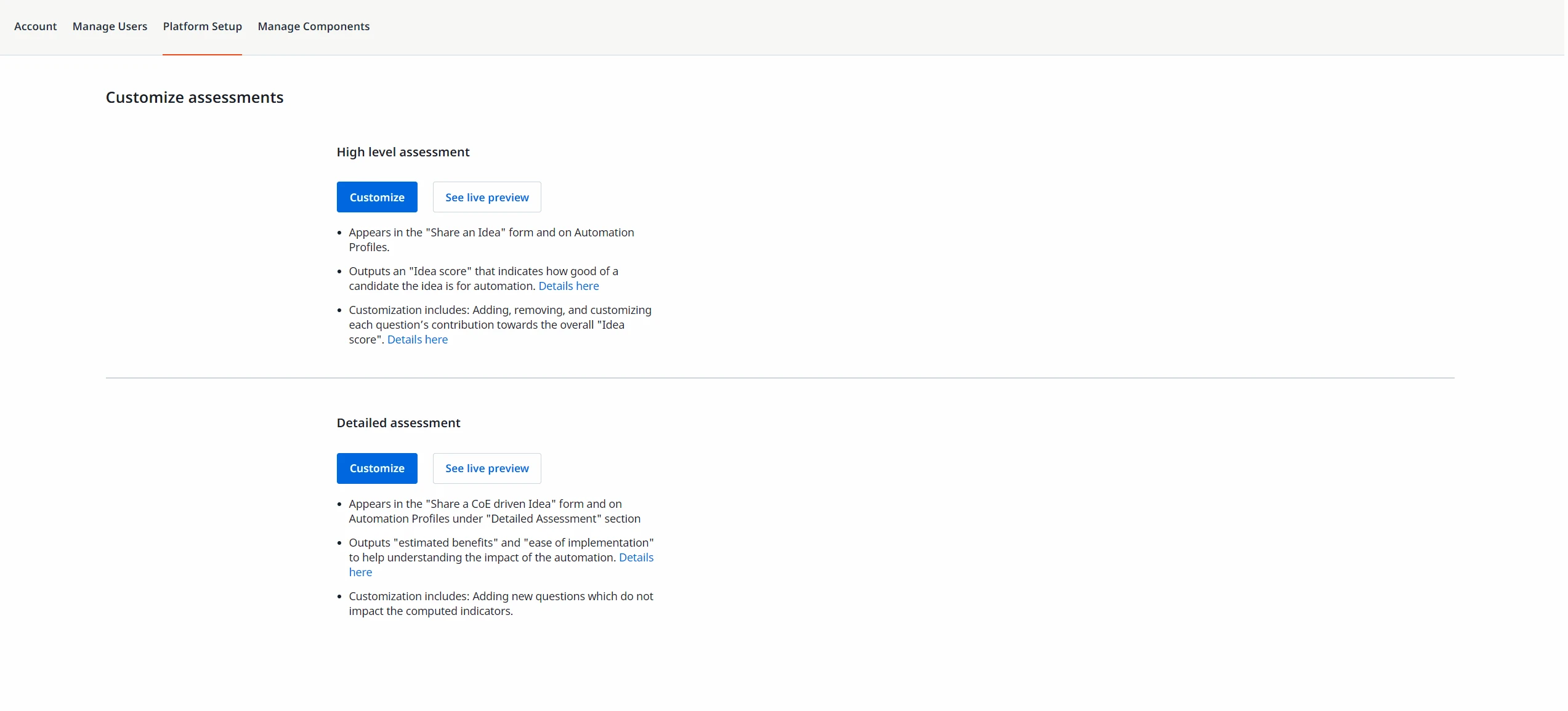

Wechseln Sie zur Plattformeinrichtung in der Administratorkonsole und wählen Sie die Option Bewertungen anpassen aus, mit der Sie bei der einfachen Bewertung Folgendes tun können:
  • Anpassen – Starten Sie den Anpassungsprozess der einfachen Bewertung;
  • Live-Vorschau anzeigen – Anzeigen einer Vorschau des Formulars „Idee teilen“, wie es aktuell für die Benutzer veröffentlicht wird;

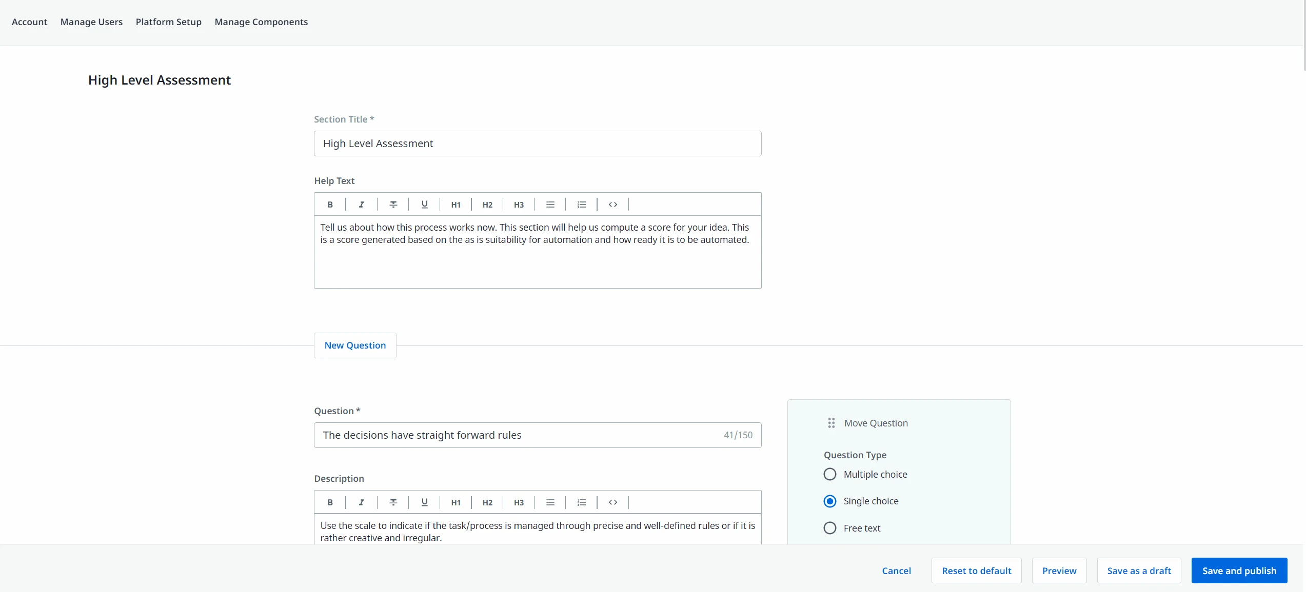

Nachdem Sie Anpassen ausgewählt haben, können Sie Folgendes tun:

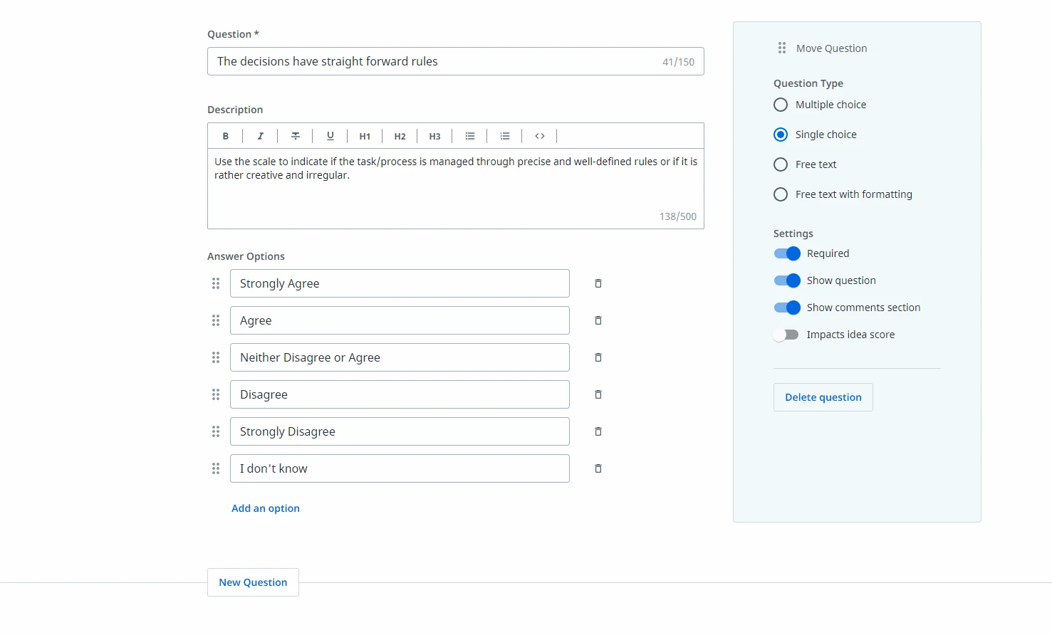

Neue Frage hinzufügen
Sie haben die Möglichkeit, zusätzliche Fragen entweder am Ende oder zwischen den vorhandenen Fragen zu erstellen.
Klicken Sie auf die Schaltfläche Neue Frage und beginnen Sie direkt mit dem Hinzufügen der erforderlichen Details.
Feld Beschreibung
Frage
Pflichtfeld für jede hinzugefügte Frage, beschränkt auf 150 Zeichen.
Beschreibung
Für jede Frage kann eine Beschreibung hinzugefügt werden, die auf 500 Zeichen begrenzt ist.
Antwortmöglichkeiten
Für jede Single-Choice- oder Multiple-Choice-Frage sollten mindestens 2 und maximal 20 Antwortmöglichkeiten festgelegt werden;
Diese sind auf 300 Zeichen begrenzt.
Sie können Antworten hinzufügen, entfernen oder neu anordnen.

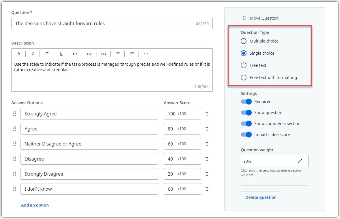

Fragetyp
Sie können aus vier verfügbaren Fragetypen auswählen:
  • Single-Choice (beim Hinzufügen einer neuen Frage standardmäßig ausgewählt)
  • Mehrfachauswahl
  • Freitext
  • Freier Text mit Formatierung
Einstellungen
Sie können folgende Optionen festlegen:
  • Erforderlich
  • Frage anzeigen
  • Kommentarbereich anzeigen
  • Beeinflusst Ideenpunktzahl
Hinweis:
Die einfache Bewertung kann höchstens 50 Fragen haben.

Fragetyp
Folgende unterschiedliche Fragetypen sind möglich:
FragetypBeschreibung
EinzelauswahlBenutzer, die das Formular „Idee teilen“ ausfüllen, können für diesen Fragetyp nur eine Antwort auswählen.
Kann sich auf die Ideenpunktzahl auswirken.
MehrfachauswahlBenutzer, die das Formular „Idee teilen“ ausfüllen, können für diesen Fragetyp mehrere Antworten auswählen.
FreitextTextfeld begrenzt auf 100 Zeichen.
Dies kann sich nicht auf die Ideenpunktzahl auswirken, da die Antworten nicht quantifizierbar sind.
Freier Text mit FormatierungTextbereich mit mehreren Formatierungsoptionen, begrenzt auf 10.000 Zeichen.

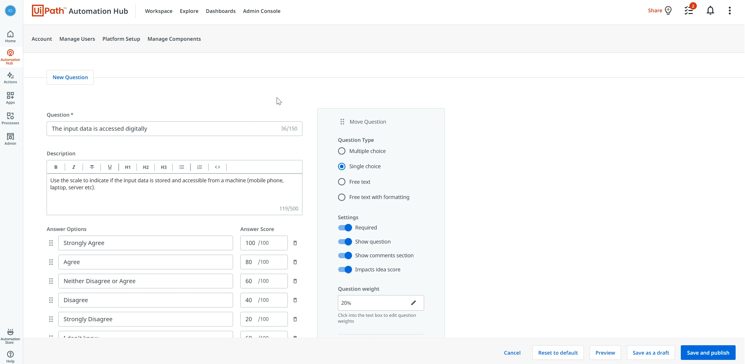

Frageeinstellungen
Die für jede Frage verfügbaren Einstellungen lauten folgendermaßen:
Bezeichnung der Einstellung Beschreibung
Erforderlich
Umschalten:
  • EIN → Die Frage ist für das Einreichen des Formulars „Idee teilen“ obligatorisch.
  • AUS → Die Frage ist für das Einreichen des Formulars „Idee teilen“ optional.
Frage anzeigen
Umschalten:
  • EIN → Die Frage wird im Formular „Idee teilen“ angezeigt.
  • AUS → Die Frage wird im Formular „Idee teilen“ nicht eingeblendet.
Umschalten:
  • EIN → Benutzer können bei der Beantwortung der Frage einen Kommentar hinzufügen.
  • AUS → Es gibt kein Kommentarfeld unterhalb der Frage im Formular „Idee teilen“.
Umschalten:
  • EIN → Die Bewertung der Antwort dieser Frage wird im Algorithmus berücksichtigt, der die Ideenpunktzahl berechnet. Die Gewichtung der Frage kann bearbeitet werden, indem Sie auf das Stift-Symbol für die Gewichtung der Frage klicken.
  • AUS → Die Frage wird im Algorithmus, der die Ideenpunktzahl berechnet, nicht berücksichtigt.

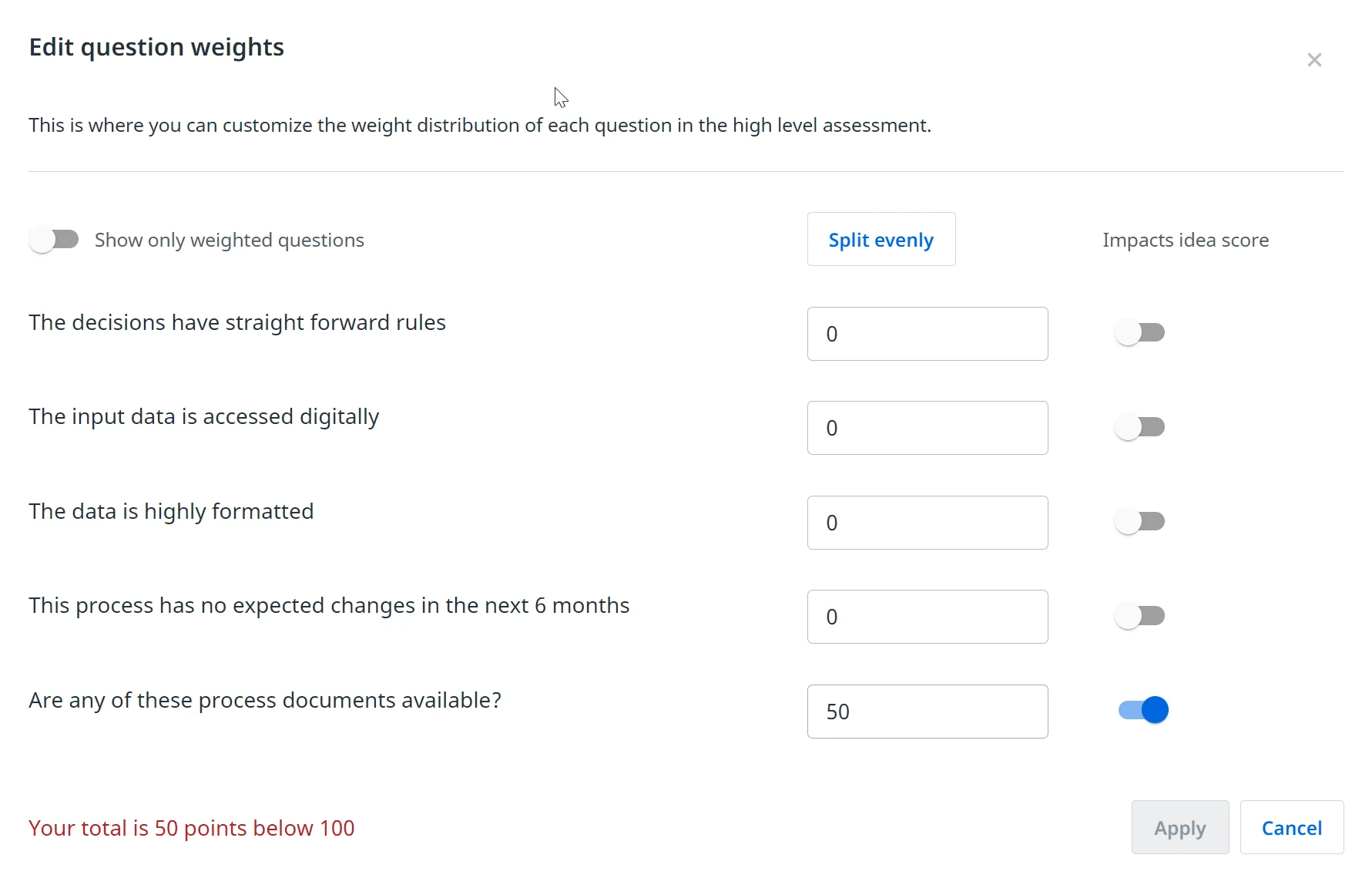

Fragengewichtungs-Editor
Der Indikator der Ideenpunktzahl wird als gewichteter Durchschnitt der Fragen berechnet, für die die Einstellung „Hat Einfluss auf die Ideenpunktzahl“ auf „EIN“ festgelegt ist. Sie können die Gewichtung jeder Frage ändern, die der Algorithmus, der die Punktzahl der Idee errechnet, miteinbezieht. Im Folgenden sehen Sie, wie Sie die Gewichtsverteilung der einzelnen Fragen aus der einfachen Bewertung anpassen können.
Mit der Option Gleichmäßig aufteilen können Sie entscheiden, ob für alle Fragen gleiche Gewichtungen angewendet werden sollen oder für jede Frage eine spezifische Gewichtung definiert wird. Denken Sie daran, dass alle Gewichtungen zusammen 100 ergeben müssen.
Mit der Option Nur gewichtete Fragen anzeigen können Sie nur die Fragen anzeigen lassen, die sich auf die Ideenpunktzahl auswirken. Wenn AUS festgelegt ist, werden alle Fragen angezeigt, aber nur bei denen, die auf die Ideenpunktzahl Einfluss haben, können die Punkte angepasst werden.
Hinweis:
Ist die Summe aller Gewichtungen höher oder niedriger als 100, wird eine Warnmeldung angezeigt, die Sie darüber informiert, wie viele Punkte Sie hinzufügen oder entfernen müssen, um 100 zu erhalten.

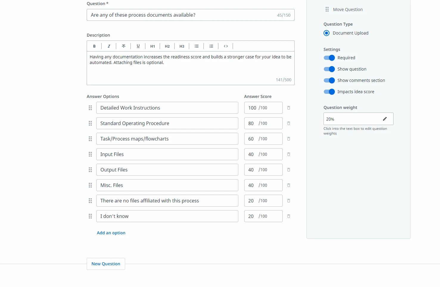

  • Die ersten vier Fragen können auf „optional“ eingestellt werden oder aus dem Formular „Idee teilen“ ausgeblendet werden. Der Kommentarbereich kann ausgeblendet werden und die Einstellung zur Beeinflussung der Punktebewertung deaktiviert werden. Auch der Fragetyp kann nach Bedarf geändert werden.
  • Die Frage bezieht sich auf die vorhandene Dokumentation im Zusammenhang mit der Aufgabe/dem Prozess und hilft dabei, Ihre Automatisierungsidee zu stärken. Sie können deren Einstellungen und die Fragengewichtung ändern sowie neue Antwortoptionen hinzufügen, aber Folgendes können Sie nicht tun:

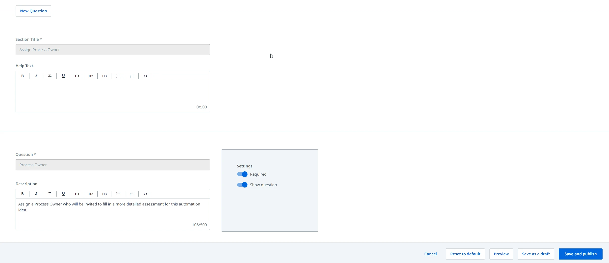

If a new answer option is added, when a business user attaches a file next to that new answer option while sharing an idea, the uploaded document will be saved in the Documentation page as a Miscellaneous (Misc.) file type.
  • At the end of the default questions the Assign Process Owner section is available, where you have the option to decide whether the Process Owner question should be displayed or not in the form. The purpose of this question is to select a user who will be invited to fill in a more detailed assessment for the automation idea. The question has the Required and Show question settings available.
