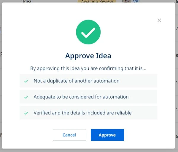

By accessing the Automation Pipeline > Review view they can either Approve, Mark as Duplicate, or Reject it. Approved ideas are transferred to the Assessment phase and can be accessed in Workspace > Automation Pipeline > Review view.
Hinweis:Bevor Sie eine Idee genehmigen, überprüfen Sie, ob ein Prozessinhaber zugewiesen ist. Wenn nicht, greifen Sie auf die Option für die Schnellansicht der Idee zu und klicken Sie in der linken oberen Ecke des Popups auf das Feld Prozessinhaber. Suchen Sie nach dem Konto des Benutzers, den Sie zuweisen möchten. Wenn Sie ihn gefunden haben, klicken Sie auf das Konto, um ihn als Prozessinhaber der Idee zuzuweisen.

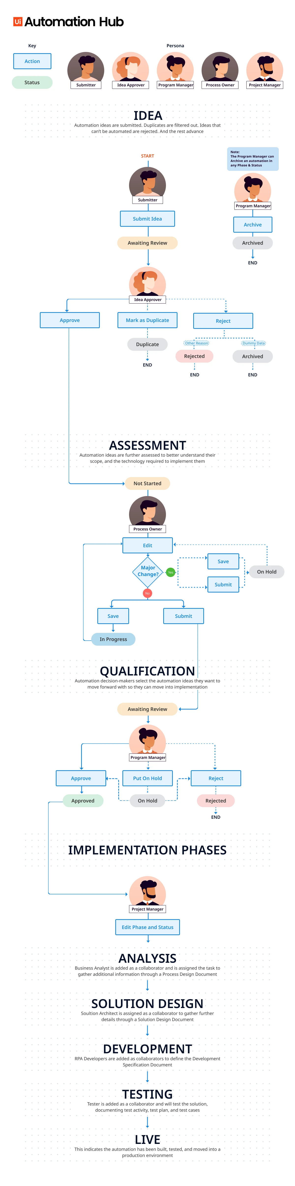

Es folgt eine grafische Darstellung des oben beschriebenen Ideen-Flows:

Es folgt eine grafische Darstellung des oben beschriebenen Ablaufs bei Ideen:
