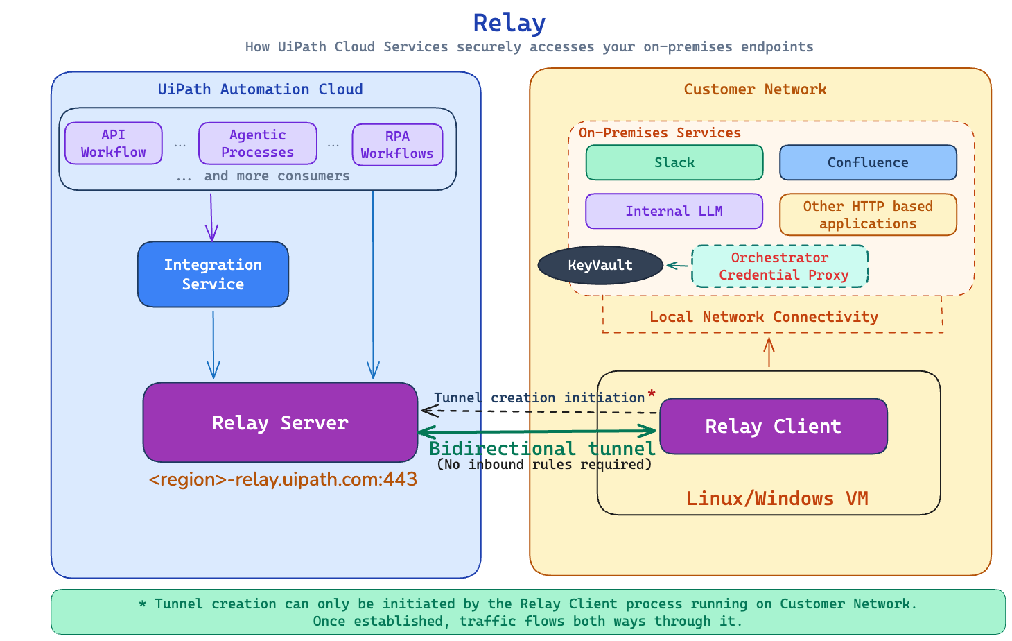

Arquitetura de relay no Test Cloud, incluindo como o cliente estabelece um túnel TLS apenas de saída e como o tráfego flui entre os serviços de cloud e os pontos de extremidade locais.
Como funciona​
O cliente de Relay, um binário leve instalado em uma máquina dentro de sua rede, estabelece uma conexão persistente e somente de saída na porta 443 com a infraestrutura de relay da UiPath. Para o cliente de Relay 26.4.2 ou posterior, novas configurações conectam-se por meio de cloud.uipath.com usando WSS (WebSocket sobre TLS).
Versões do cliente relay anteriores a 26.4.2 conectam-se por meio de um Nome do host do relay regional sobre o TLS.
Quando um serviço de cloud da UiPath precisa acessar um de seus pontos de extremidade locais, a solicitação viaja do serviço de cloud por meio da infraestrutura de relay da UiPath, de lá, por sua conexão de saída até o cliente de relay e, de lá, por sua rede local, até o serviço de destino.
Como o cliente de Relay inicia todas as conexões de túnel de saída, sua rede nunca aceita uma conexão de entrada da internet.

  1. Você registra pontos de extremidade locais em um Grupo de Relay na UiPath Administration. A lista de pontos de extremidade é armazenada no serviço de Relay.
  2. O cliente de Relay executa uma chamada de descoberta autenticada para o Test Cloud para recuperar a lista de pontos de extremidade a expor.
  3. O cliente de Relay estabelece uma conexão de controle de saída persistente. O cliente de Relay 26.4.2 ou posterior conecta-se por meio de cloud.uipath.com:443 usando WSS (WebSocket sobre TLS). Versões do cliente de Relay anteriores à 26.4.2 conectam-se ao Nome do Host de Relay específico da região, por exemplo, eu-relay.uipath.com, sobre TLS na porta 443.
  4. A infraestrutura de relay da UiPath valida a conexão por meio de OIDC e verifica a configuração do cliente contra o Grupo de Relay registrado, impedindo que um cliente reivindicar pontos de extremidade que não possui.
  5. Quando um serviço da UiPath precisa chamar um endpoint local, ele recupera o URL do relay da API do relay e obtém um token com escopo de relay do UiPath Identity.
  6. O serviço chama a URL do relay. A infraestrutura de relay valida o token e a autorização do tenant de consumo antes de encaminhar a solicitação por meio do túnel.
  7. O cliente de Relay recebe a solicitação encaminhada por meio de sua conexão de saída e abre uma conexão HTTP ou HTTPS para o endpoint local pela rede local.
  8. Para um ponto de extremidade baseado em TCP compatível, o cliente de Relay entrega a solicitação ao executor local por meio da interface de loopback. O executor traduz a solicitação para o protocolo do conector (para SAP BAPI, SAP RFC sobre TCP) e abre a conexão para o endpoint local.

Para obter a melhor taxa de transferência, implante o cliente de Relay na mesma região geográfica que seu tenant de nuvem. O tráfego flua do UiPath Cloud por meio da infraestrutura de relay e do nó de relay para o serviço no local, então os túnel entre regiões adicionam latência proporcional ao tempo de ida e volta entre as regiões. Para cenários de cargas grandes, essa diferença é significativa.
