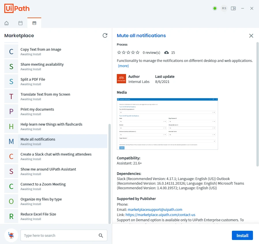

Instalar automações do Marketplace
Para usar uma automação do Marketplace, você precisa acessar a aba do Widget do Marketplace, selecionar a automação que deseja usar e clicar em Instalar.
A automação será adicionada ao seu Espaço de Trabalho Pessoal no Orchestrator, e você poderá executá-la assim como qualquer outro processo.
O Widget do Marketplace usa o Espaço de Trabalho Pessoal configurado no Orchestrator para instalar automações.
O Espaço de Trabalho Pessoal é necessário e precisa estar habilitado para o usuário.
O widget do UiPath Marketplace está disponível para usuários offline pesquisarem automações prontas para uso, mas eles devem fazer login para instalar qualquer uma delas.

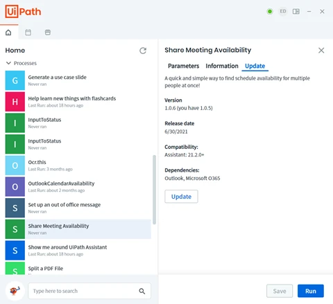

Atualizar automações do Marketplace
Quando uma nova versão de uma automação é publicada no Marketplace, uma nota aparece abaixo do nome do processo e você pode instalar a atualização diretamente do UiPath Assistant, abrindo o Painel de Detalhes e clicando em Atualizar. A alteração também é enviada por push para o Espaço de Trabalho Pessoal do Orchestrator.
No painel Detalhes do Processo, uma nova aba descreve o que está incluído na versão atualizada.

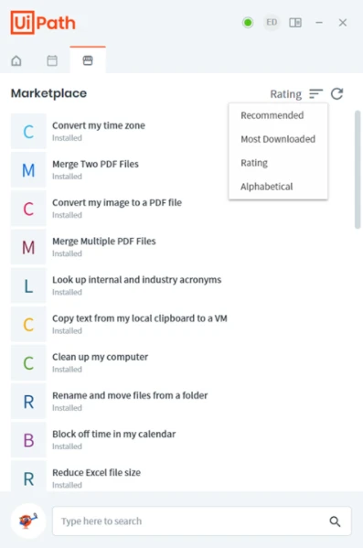

Classificando automações
No Widget do Marketplace, a lista de automações prontas podem ser classificadas pelas seguintes opções:
Recomendadas (Padrão).
Ordem alfabética.
Avaliação.
Mais baixadas.
Observação:Este recurso está disponível a partir do Widget do Marketplace 1.2.0, que é compatível com a versão 2021.12 e superior do UiPath Assistant.

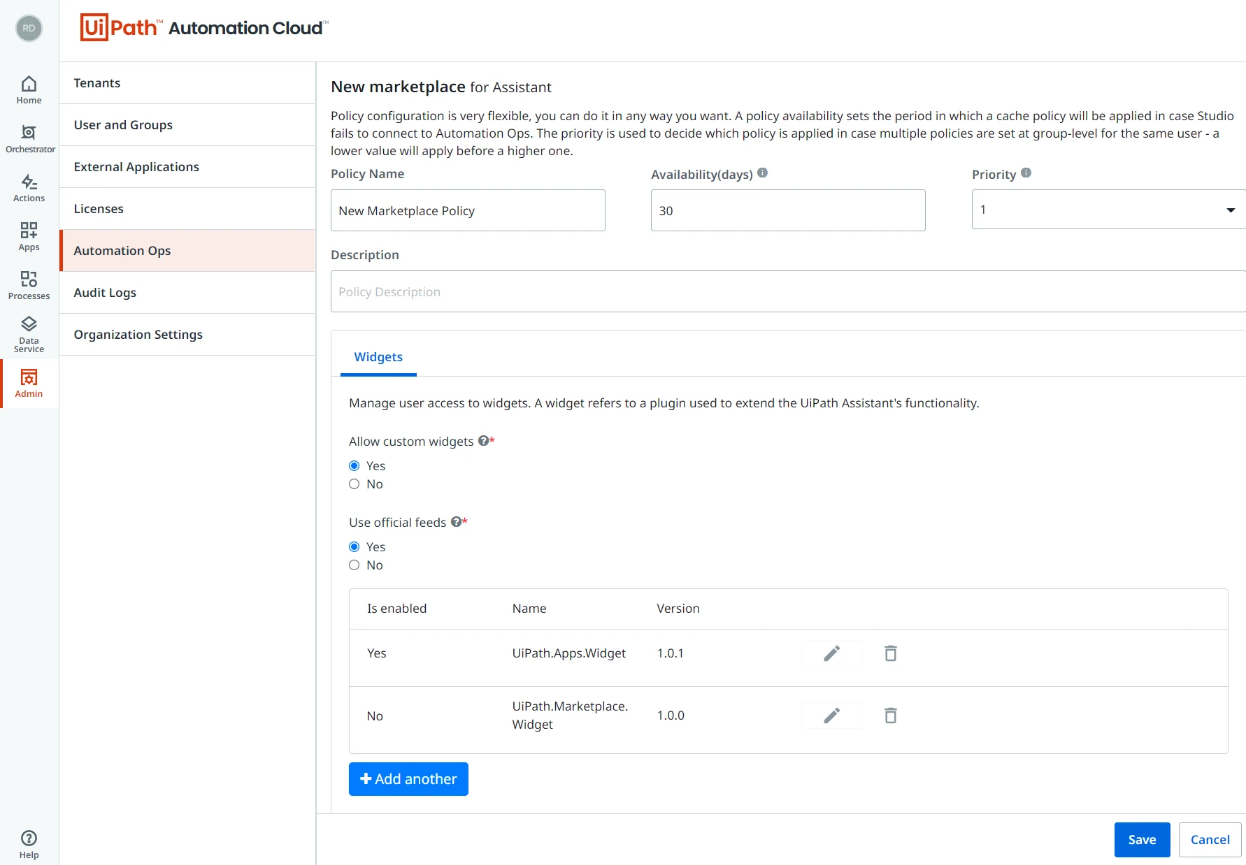

Implantar Widget do Marketplace
Just like the Apps Widget, the deployment of the Marketplace Widget is handled through Automation Ops Policies.
In order to not display the Marketplace Widget to users, you need to create and deploy a policy that disables the Marketplace Widget (Is Enabled set to No). In the scenario where Automation OPS is not used, you must modify the local file as described here.
Desabilitando o widget do UiPath Marketplace
Por meio do Automation Ops
O widget do UiPath Marketplace pode ser desabilitado por meio do Automation Ops desmarcando a caixa de seleção "Está habilitado" na política.
Sem o Automation Ops
Se você não estiver usando o Automation Ops, deverá adicionar a variável de UIPATH_DISABLE_MARKETPLACE_WIDGETambiente na máquina cliente com o valor definido como True.
A variável de ambiente UIPATH_DISABLE_MARKETPLACE_WIDGET substitui a política do Automation Ops.
