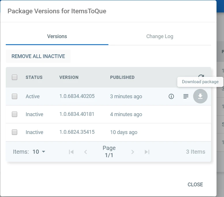

Download de uma versão do pacote​
  1. Na página Pacotes, clique em Exibir versões. A janela Versões do pacote é exibida.
  2. Clique em Mais ações > Baixar pacote para a versão do pacote correspondente que você deseja baixar. O pacote é baixado para o local padrão configurado no seu navegador, no formato .nupkg. Daqui, você pode carregá-lo para outra instância do Orchestrator.
    Observação:
    O botão Baixar é habilitado apenas se você usar um feed local e tiver permissões Exibir em Pacotes.

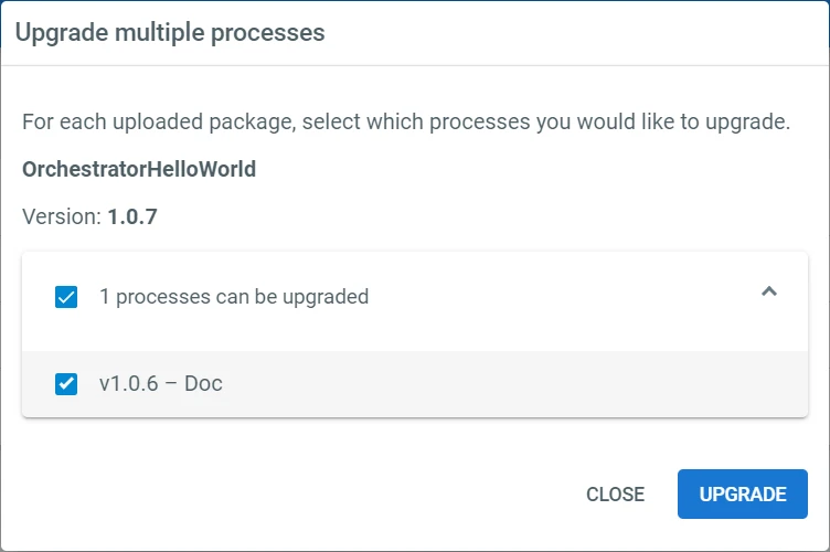

Carregar manualmente pacotes para o Orchestrator​
This value can be changed in IIS, as explained here.
  1. On the Packages page, click the Upload button Imagem dos documentos . The Add Package window is displayed.
  2. Clique em Pesquisar e selecione os pacotes (com a extensão .nupkg) que deseja carregar no Orchestrator.
  3. Selecione Eu gostaria de ver quais processos podem ser atualizados para exibir todos os processos que usam uma versão anterior do pacote que está sendo carregado.
  4. Clique em Carregar. O pacote é carregado no Orchestrator e é exibido na página Pacotes. Se você tiver selecionado a opção Eu gostaria de ver quais processos podem ser atualizados, Atualizar vários processos será exibido, mostrando uma lista dos processos que podem ser atualizados para uma versão mais recente de pacote.
  5. Use as caixas de seleção para selecionar quais processos devem ser atualizados e clique em Atualizar. Os processos selecionados são atualizados para a nova versão do pacote, e a janela é fechada.
Excluindo versões de pacotes​
Packages can only be deleted from Orchestrator if they have the Inactive status. A package has this status only if it is not deployed to a process.
  2. Selecione uma ou mais versões e clique em Remover. As versões de pacotes selecionadas serão removidas.
  3. Clique em Remover todos os inativos para excluir todas as versões inativas do processo selecionado. Se uma versão do pacote fizer parte de um processo (ela estiver ativa), ela NÃO será excluída. Se todas as versões estiverem inativas, todas elas serão excluídas.

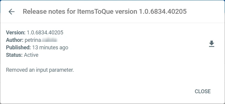

Exibição de notas de versão para uma versão do pacote​
  1. Na página Bibliotecas, clique em Exibir versões. A janela Versões do pacote será exibida.
  2. Na guia Versões, você pode ver todas as versões dos pacotes da biblioteca exibidas.
  3. Para a versão desejada, clique em Mais ações > Mostrar notas de versão. A janela Notas de versão é exibida, habilitando você a ver a nota que foi adicionada no Studio para a respectiva versão.
Observe que você também tem a opção de baixar manualmente as versões do pacote a partir da janela Notas de versão. O processo é semelhante ao download das versões da guia Versões.

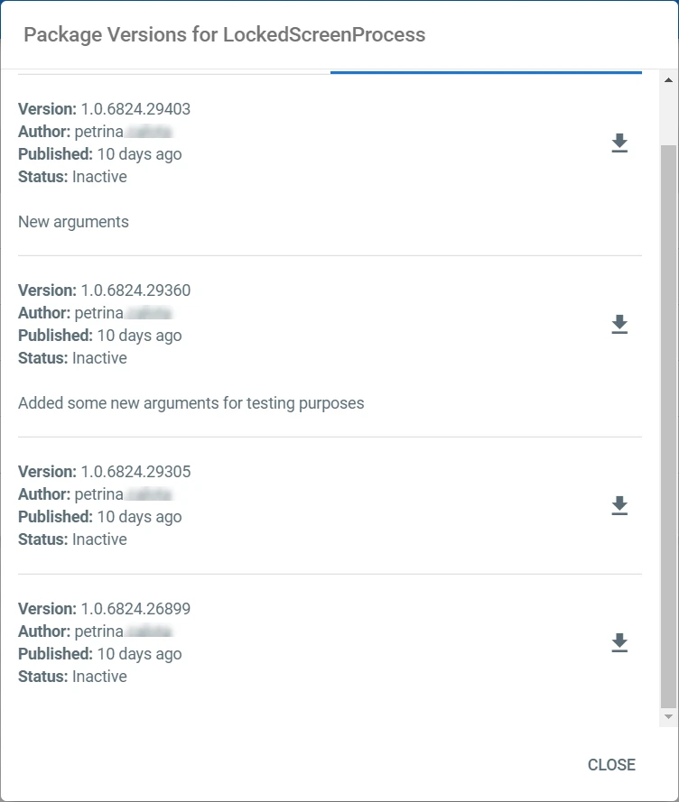

Exibição de notas de versão para todas as versões do pacote​
  2. Clique na guia Alterar log. Você pode exibir todas as versões do pacote da biblioteca, e para cada uma, a nota de versão correspondente contendo informações relacionadas ao que foi alterado entre versões.
Observe que você também tem a opção de baixar manualmente as versões do pacote da guia Alterar log. O processo é semelhante ao download das versões da guia Versões.

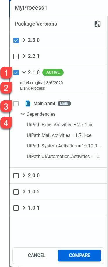

Comparar pacotes e fluxos de trabalho​
Você pode ver as diferenças entre quaisquer duas versões selecionadas de um pacote, sabendo o que foi alterado: arquivos .xaml adicionados, modificados ou excluídos, alterações em pastas ou na lista de dependências. Você também pode comparar as duas versões selecionadas dos arquivos .xaml de fluxo de trabalho das duas versões selecionadas, apresentados graficamente lado a lado. Essa funcionalidade possibilita que os gerentes do Orchestrator vejam o que mudou nos pacotes e fluxos de trabalho sem exigir acesso ao Studio.
Veja como você pode ver as diferenças no nível da versão do pacote e, depois, no nível do arquivo do fluxo de trabalho:
Leia para obter instruções passo a passo:
  1. Na página Pacotes, clique em Explorar pacote ao lado de um pacote. A janela Explorar pacote é exibida, dando a você acesso a todas as versões do pacote selecionado.
  2. Clique em Comparar Imagem dos documentos botão acima da lista de versões do pacote para alternar o modo de comparação. Uma caixa de seleção aparece em frente à cada versão do pacote.
  3. Marque as caixas correspondentes às versões do pacote que você deseja comparar. Você só pode comparar duas versões do pacote de cada vez.
    Ou então, você pode comparar o mesmo arquivo .xaml correspondente a duas versões do pacote. Para fazer isso, expanda um pacote de cada vez e selecione o arquivo do fluxo de trabalho.
  4. Clique no botão Comparar abaixo da lista de versões do pacote. Este botão é ativado após você marcar duas caixas de seleção. A janela Comparando é exibida, contendo uma lista de resultados com os arquivos de fluxos de trabalho com as versões selecionadas mais recentes, juntamente com o autor do projeto e a descrição. O arquivo do fluxo de trabalho que foi definido como Principal no Studio é marcado dessa forma aqui e as dependências do projeto são exibidas na seção Dependências.
    Ou então, se você optou por comparar os arquivos de fluxos de trabalho na etapa anterior, os dois fluxos de trabalho serão exibidos lado a lado, com a versão mais antiga do arquivo à esquerda.
  5. Filtre as diferenças exibidas selecionando uma das opções no canto superior direito da janela:
    • Todas - exibe todas as diferenças entre as versões dos pacotes comparadas ou arquivos de fluxos de trabalho. Isso é selecionado por padrão, exibindo um resumo de todas as diferenças.
    • Adicionados - realça em verde os arquivos, pastas ou dependências que foram adicionados à versão do pacote, ou os contêineres, conectores e atividades que foram adicionados aos arquivos de fluxos de trabalho mostrados na janela Comparando, juntamente com seu número exato.
    • Modificados - realça em amarelo os arquivos, pastas ou dependências que foram alterados dentro da versão do pacote, ou os contêineres, conectores, atividades e propriedades ou valores de propriedades que foram alterados dentro dos arquivos de fluxos de trabalho mostrados na janela Comparando, juntamente com seu número exato.
    • Excluídos - realça em vermelho os arquivos, pastas ou dependências que foram excluídos da versão do pacote, ou os contêineres, conectores e atividades que foram excluídos dos arquivos de fluxos de trabalho mostrados na janela Comparando, juntamente com seu número exato.
  6. Clique em Comparar Imagem dos documentos botão ao lado de um arquivo de fluxo de trabalho da lista de resultados. Os dois fluxos de trabalho são exibidos lado a lado, com a versão mais antiga do arquivo à esquerda e uma rolagem individual para cada fluxo de trabalho. Todas as alterações que ocorreram no arquivo entre as duas versões do pacote no nível do contêiner, conector ou atividades são realçadas e codificadas em cores da seguinte maneira:

A janela Explorar pacote​
A janela Explorar pacote permite que você explore o conteúdo de uma versão do pacote de uma maneira semelhante à que está presente no Studio. Ela é composta pelo seguinte:
  • O painel Versões
  • the Variables, Arguments, and Imports panels - All the information presented here is specific to the selected package version and .xaml file. The only difference between these panels and the ones in Studio is that they are not editable. Details about them are available in the Studio guide, in the Variables, Arguments, and Imported Namespaces pages.
  • o painel Visualizador do fluxo de trabalho - habilita você a ver a representação gráfica de qualquer arquivo .xaml em seu projeto. Como no Studio, você pode aumentar ou diminuir o zoom, expandir todas as atividades ou redefinir sua exibição para a padrão. Clicar duas vezes em um contêiner habilita você a vê-lo em uma exibição focada, enquanto que as trilhas de navegação ajudam a acompanhar onde você está ou a retornar a uma exibição anterior. Clicar em uma atividade aqui exibe o painel Propriedades.
  • o painel Propriedades - semelhante àquele presente no Studio, esse painel exibe as propriedades da atividade selecionada atualmente. Passe o mouse sobre um valor de propriedade para copiá-lo para sua área de transferência.
O painel Versões​
O painel Versões exibe todas as versões disponíveis para um determinado pacote, juntamente com as informações apresentadas abaixo.
Campo Description
docs image
A versão do pacote aberto atualmente. Todas as versões dos pacotes que estão disponíveis no Orchestrator são exibidas aqui. Clique em qualquer versão para ver mais informações sobre ela.
docs image
Exibe as seguintes informações:
  • o autor do pacote
  • a data de publicação
  • a descrição do projeto
Observe que esses campos são preenchidos de acordo com as informações disponíveis no Studio.
docs image
Exibe todos os arquivos .xaml que fazem parte da versão do pacote selecionado. O arquivo definido como Principal está devidamente rotulado.
docs image
Exibe todas as dependências do pacote, conforme foram definidas no Studio.
Comparar
docs image
Alterna o modo de comparação, permitindo que você marque as caixas de seleção em frente às versões de pacotes ou fluxos de trabalho que você deseja comparar.
docs image
Exibe a janela Comparando, com representações gráficas das diferenças entre as versões do pacote ou fluxos de trabalho comparados. Observe que esse botão fica ativo apenas após selecionar duas versões do pacote ou fluxos de trabalho.
