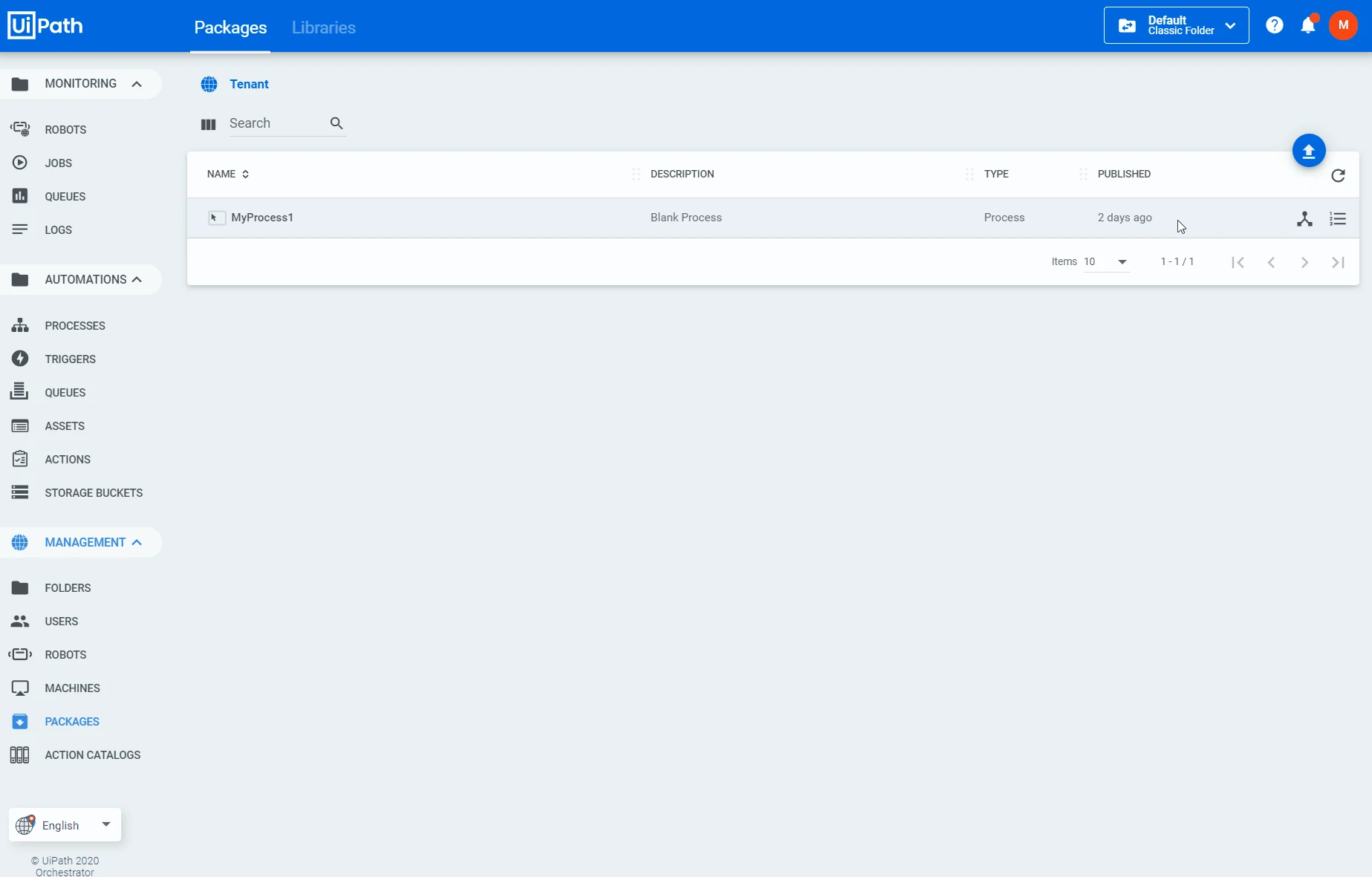

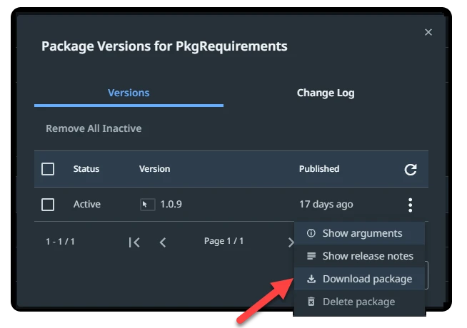

Download de uma versão do pacote
Na página Pacotes, clique em Exibir versões. A janela Versões do pacote é exibida.
Clique em Mais ações > Baixar pacote para a versão do pacote correspondente que você deseja baixar. O pacote é baixado para o local padrão configurado no seu navegador, no formato
.nupkg. Daqui, você pode carregá-lo para outra instância do Orchestrator.Observação:O botão Baixar é habilitado apenas se você usar um feed local e tiver permissões Exibir em Pacotes.

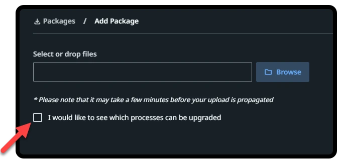

Carregar manualmente pacotes para o Orchestrator
This value can be changed in IIS, as explained here.
On the Packages page, click the Upload button
. The Add Package window is displayed. -
Clique em Pesquisar e selecione os pacotes (com a extensão
.nupkg) que deseja carregar no Orchestrator. -

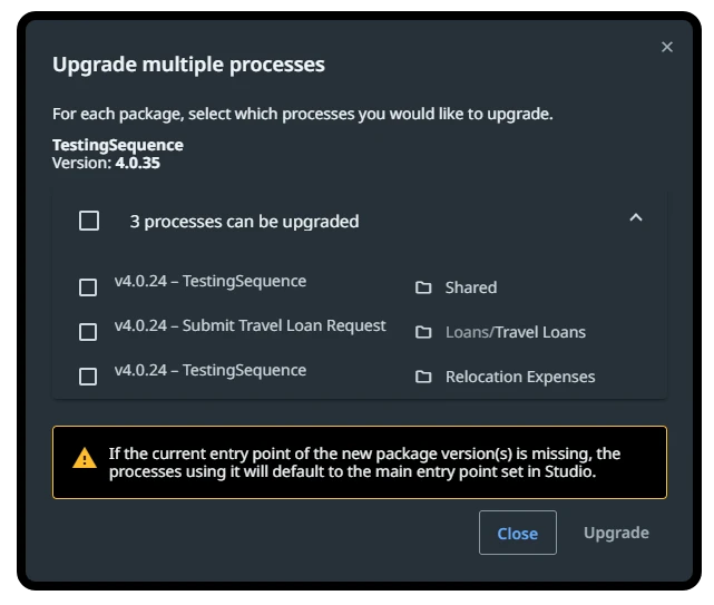

Selecione Eu gostaria de ver quais processos podem ser atualizados para exibir todos os processos que usam uma versão anterior do pacote que está sendo carregado.
Clique em Carregar. O pacote é carregado para o Orchestrator, e é exibido na página Pacotes. Se você selecionou a opção Eu gostaria ver quais processos podem ser atualizados, Atualizar vários processos será exibido, mostrando uma lista dos processos que podem ser atualizados para uma versão de pacote mais recente.
Use as caixas de seleção para selecionar quais processos devem ser atualizados e clique em Atualizar. Os processos selecionados serão atualizados para a nova versão do pacote, e a janela será fechada. Apenas a versão do pacote é atualizada. Se você quiser personalizar os parâmetros do processo ou pontos de entrada, edite o processo.

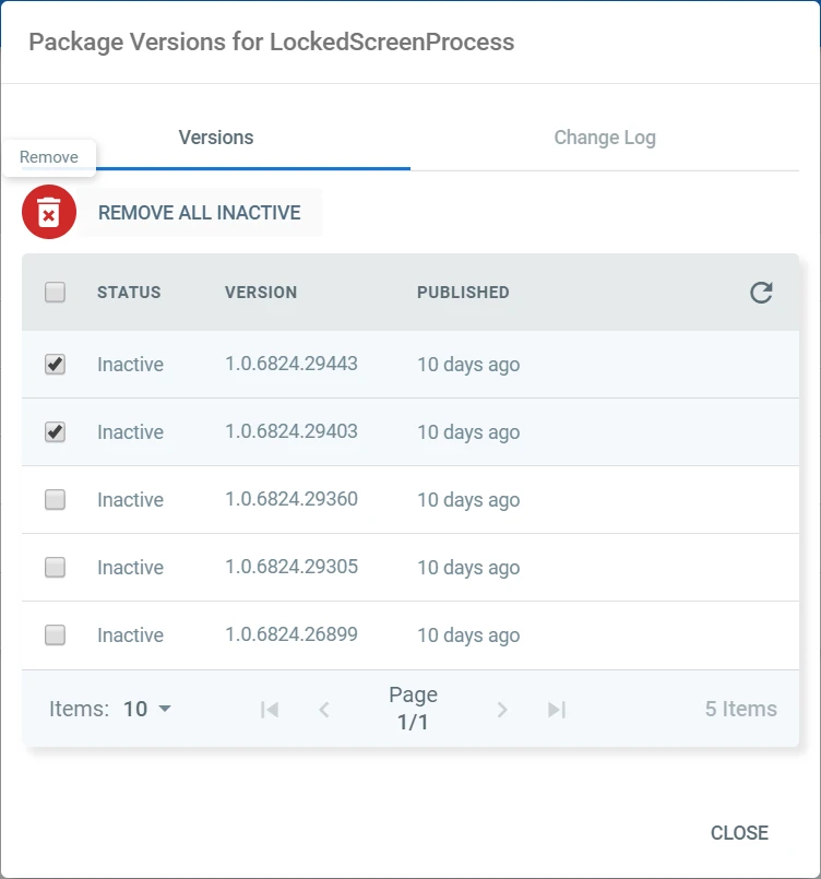

Excluir pacotes
Um pacote pode ser excluído apenas do Orchestrator se todas as versões tiverem sido excluídas. As versões do pacote podem ser excluídas se estiverem inativas, ou seja, não implantadas em um processo.
Selecione uma ou mais versões e clique em Remover. Alternativamente, clique em Mais ações > Excluir na versão de pacote que você deseja excluir. As versões de pacotes selecionadas serão removidas.
Clique em Remover todos os inativos para excluir todas as versões inativas do processo selecionado. Se uma versão do pacote fizer parte de um processo (ela estiver ativa), ela NÃO será excluída. Se todas as versões estiverem inativas, todas elas serão excluídas.

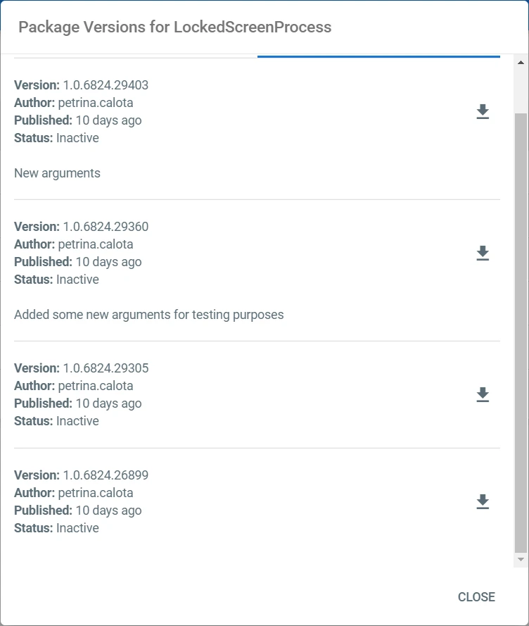

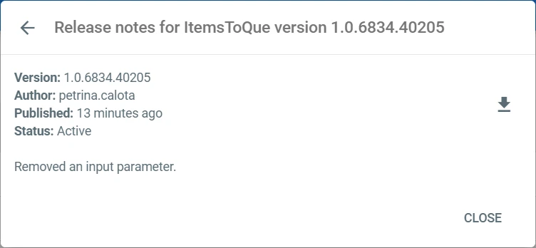

Exibição de notas de versão para uma versão do pacote

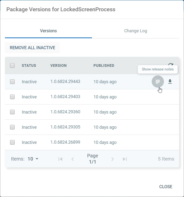

Na página Bibliotecas, clique em Exibir versões. A janela Versões do pacote será exibida.
Na aba Versões, você pode ver todas as versões do pacote da biblioteca exibida.
Para a versão desejada, clique em Mais ações > Mostrar Notas de Versão. A janela Notas de versão é exibida, permitindo que você veja a nota adicionada no Studio para a versão respectiva.
Observe que você também tem a opção de baixar manualmente as versões do pacote a partir da janela Notas de versão. O processo é semelhante ao download das versões da guia Versões.

Exibição dos argumentos de um pacote
- Na página Pacotes, clique em Exibir versões. A janela Versões do pacote é exibida.
- Click More Actions > Show Arguments for the desired package version. The input and output parameters of the selected package version are displayed. Please note that you cannot edit the values of the parameters at this level, only at process, jobs, and triggers ones.

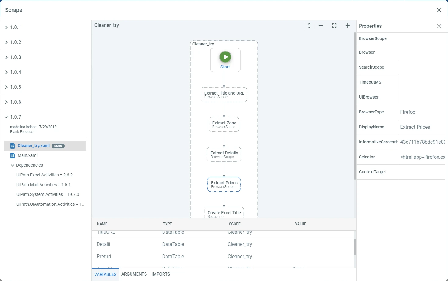

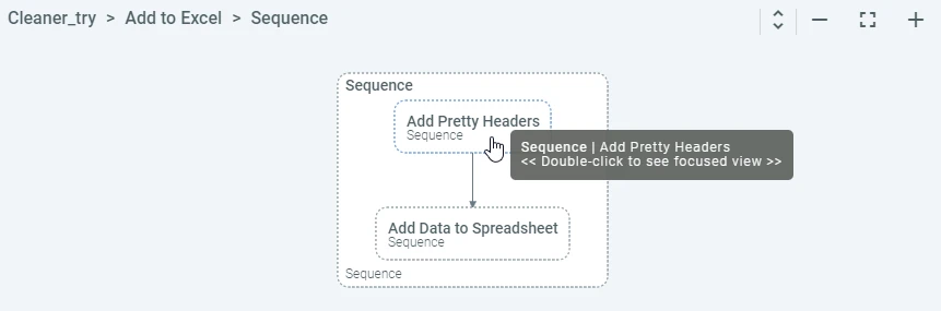

Explorar pacotes
Você pode exibir e explorar a representação gráfica de qualquer arquivo .xaml gráfico que faça parte de uma versão do pacote, como o painel Designer do Studio. Essa funcionalidade possibilita uma cooperação mais tranquila entre desenvolvedores e gerentes do Orchestrator.
Você não pode explorar pacotes compilados usando essa funcionalidade.

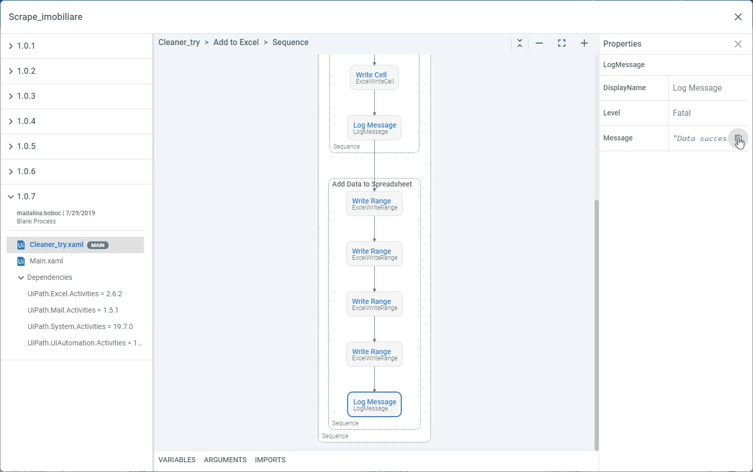

Na página Pacotes, clique em Explorar pacote ao lado de um pacote. A janela Explorar pacote é exibida, na qual você tem acesso a todas as versões do pacote selecionado.
Clique em uma versão sobre a qual você deseja saber mais. Todos os arquivos
.xamldisponíveis no projeto são exibidos, junto com o autor do projeto, e a data na qual ele foi carregado para o Orchestrator. O arquivo.xamldefinido como Principal no Studio é marcado de acordo, e as dependências do projeto são exibidas na seção Dependências. -
Clique em um arquivo
.xaml. O fluxo de trabalho é exibido. -
Para ver todas as variáveis, argumentos ou importações disponíveis no arquivo selecionado, clique no botão Variáveis, Argumentos ou Importações. O painel correspondente é exibido, semelhante àquele disponível no Studio.
Clique duas vezes em qualquer escopo para ver uma exibição focada do fluxo de trabalho.
Clique em Expandir tudo para obter uma exibição melhor de uma seção do fluxo de trabalho.
Clique em qualquer atividade para ver suas propriedades. Observe que você também pode copiar o valor de qualquer propriedade.

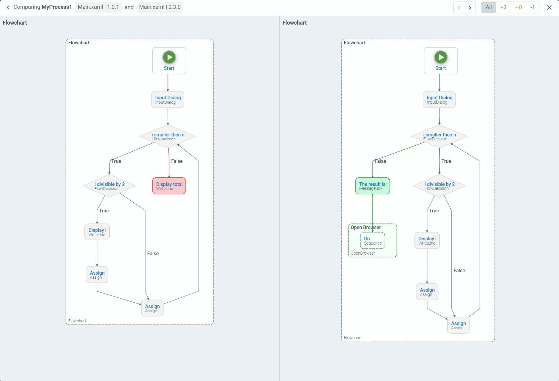

Comparar pacotes e fluxos de trabalho
Você pode ver as diferenças entre quaisquer duas versões selecionadas de um pacote, sabendo o que foi alterado: arquivos .xaml adicionados, modificados ou excluídos, alterações em pastas ou na lista de dependências. Você também pode comparar as duas versões selecionadas dos arquivo .xaml do fluxo de trabalho das duas versões selecionadas, apresentadas graficamente lado a lado. Essa funcionalidade permite que os gerentes do Orchestrator vejam o que mudou nos pacotes e fluxos de trabalho sem exigir acesso ao Studio.
Veja como você pode ver as diferenças no nível da versão do pacote e, depois, no nível do arquivo do fluxo de trabalho:
Leia para obter instruções passo a passo:
Na página Pacotes, clique em Explorar pacote ao lado de um pacote. A janela Explorar pacote é exibida, dando a você acesso a todas as versões do pacote selecionado.
Clique em Comparar
botão acima da lista de versões do pacote para alternar o modo de comparação. Uma caixa de seleção aparece em frente à cada versão do pacote. -
Marque as caixas correspondentes às versões do pacote que você deseja comparar. Você só pode comparar duas versões do pacote de cada vez.
Ou então, você pode comparar o mesmo arquivo
.xamlcorrespondente a duas versões do pacote. Para fazer isso, expanda um pacote de cada vez e selecione o arquivo do fluxo de trabalho. -

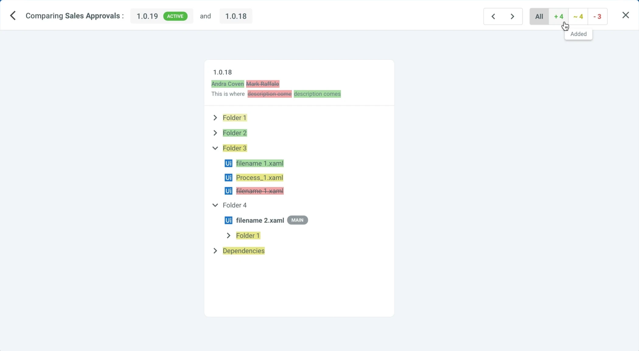

Clique no botão Comparar abaixo da lista de versões do pacote. Este botão é ativado após você marcar duas caixas de seleção. A janela Comparando é exibida, contendo uma lista de resultados com os arquivos de fluxos de trabalho com as versões selecionadas mais recentes, juntamente com o autor do projeto e a descrição. O arquivo de fluxo de trabalho definido como Principal no Studio é marcado de acordo, e as dependências do projeto são exibidas na seção Dependências.
Ou então, se você optou por comparar os arquivos de fluxos de trabalho na etapa anterior, os dois fluxos de trabalho serão exibidos lado a lado, com a versão mais antiga do arquivo à esquerda.
Filtre as diferenças exibidas selecionando uma das opções no canto superior direito da janela:
Todas - exibe todas as diferenças entre as versões dos pacotes comparadas ou arquivos de fluxos de trabalho. Isso é selecionado por padrão, exibindo um resumo de todas as diferenças.
Adicionados - destaca em verde os arquivos, pastas ou dependências adicionados à versão do pacote, ou os containers, conectores e atividades adicionados aos arquivos de fluxo de trabalho mostrados na janela de Comparação, juntamente com seu número exato.
Modificados - realça em amarelo os arquivos, pastas ou dependências que foram alterados dentro da versão do pacote, ou os contêineres, conectores, atividades e propriedades ou valores de propriedades que foram alterados dentro dos arquivos de fluxos de trabalho mostrados na janela Comparando, juntamente com seu número exato.
Excluídos - realça em vermelho os arquivos, pastas ou dependências que foram excluídos da versão do pacote, ou os contêineres, conectores e atividades que foram excluídos dos arquivos de fluxos de trabalho mostrados na janela Comparando, juntamente com seu número exato.

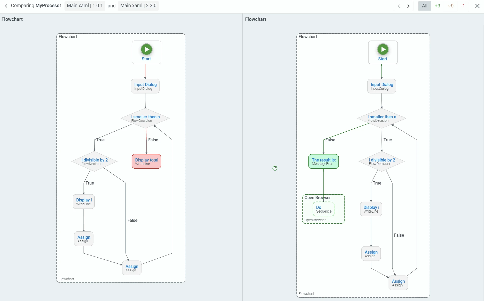

Clique em Comparar
botão ao lado de um arquivo de fluxo de trabalho da lista de resultados. Os dois fluxos de trabalho são exibidos lado a lado, com a versão mais antiga do arquivo à esquerda e uma rolagem individual para cada fluxo de trabalho. Todas as alterações que ocorreram no arquivo entre as duas versões do pacote no nível do contêiner, conector ou atividades são realçadas e codificadas em cores da seguinte maneira:-
Realce em verde para o conteúdo adicionado
Realce em amarelo para o conteúdo modificado
Realce em vermelho para o conteúdo excluído.
Se só pequenas alterações foram feitas no nível de fluxo de trabalho, como o posicionamento de atividades ou conectores, você será notificado de que a lógica não foi alterada.
(Apenas para contêineres) Clique duas vezes em uma atividade de contêiner. A janela Comparando exibe apenas a atividade dentro de ambas as versões dos pacotes, para uma exibição focada. Se a atividade existir em apenas um dos arquivos de fluxos de trabalho, então ela será exibida no lado do fluxo de trabalho correspondente. Navegue de volta do contêiner ao fluxo de trabalho clicando na trilha de localização.
Clique em qualquer atividade para exibir as alterações nas suas propriedades. Todas as alterações que aconteceram na atividade entre as duas versões de pacotes são realçadas e codificadas em cores, conforme mencionado anteriormente.
