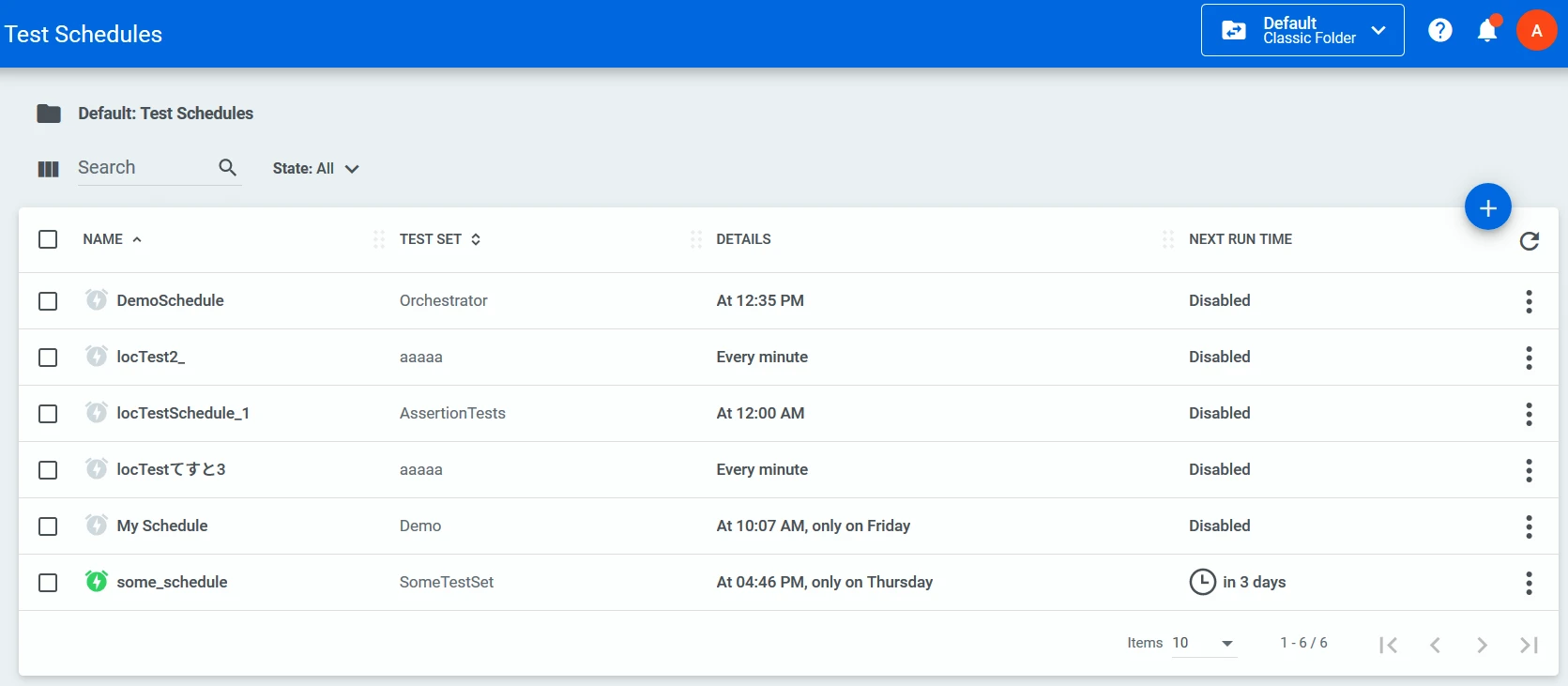

Veja todos os Agendamentos de Teste definidos atualmente e seu status, e crie novos na página Agendamentos de Teste:

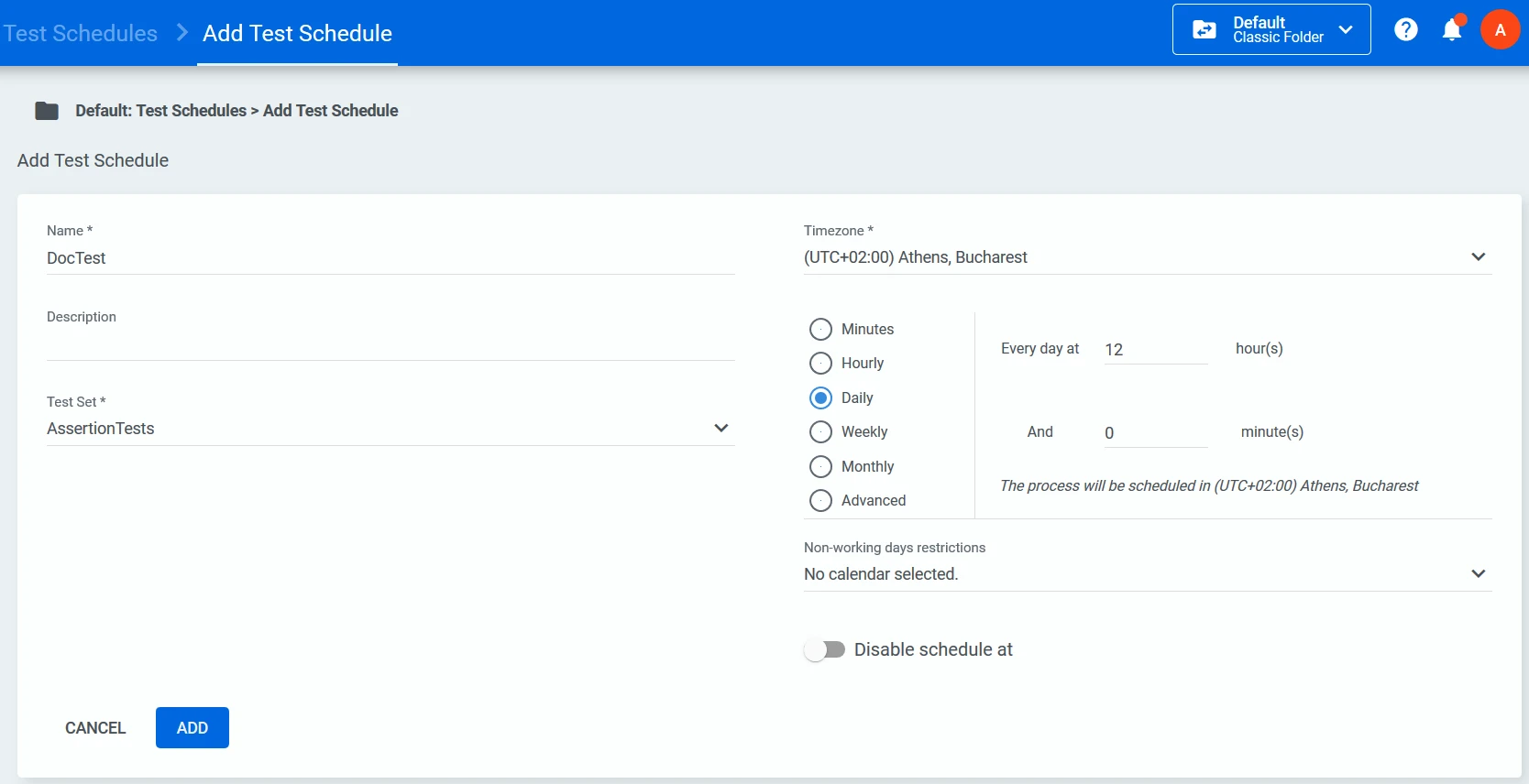

Crie um Agendamento de Teste​
  1. Na página Agendamentos de Teste, clique em Adicionar. A janela Adicionar Agendamento de Teste é exibida.
  2. No campo Nome, adicione um nome para que o agendamento o identifique com facilidade.
  3. No campo Descrição, adicione uma descrição opcional para esse agendamento.
  4. No menu suspenso Conjunto de Teste, selecione o conjunto de teste para o qual você deseja configurar o agendamento.
  5. No menu suspenso Fuso Horário, selecione o fuso horário de acordo com o qual o agendamento deve ser executado. Observe que o fuso horário do agendamento não é dependente do fuso horário do tenant.
  6. Select the execution frequency of the schedule (Minutes,Hourly,Daily,Weekly,Monthly,Advanced). On the right side of this section, configure the details depending on the chosen option (frequency, exact time, or a Cron Expression expression).
  7. Optionally, select a Non-working days restrictions calendar. See here for details.
  8. Opcionalmente, habilite a alternância Desativar agendamento em e insira a data e quando o agendamento deve ser desativado.
  9. Clique em Adicionar para salvar seu agendamento.
