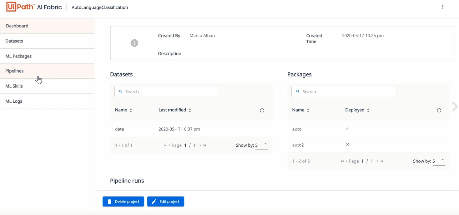

パイプラインを管理する

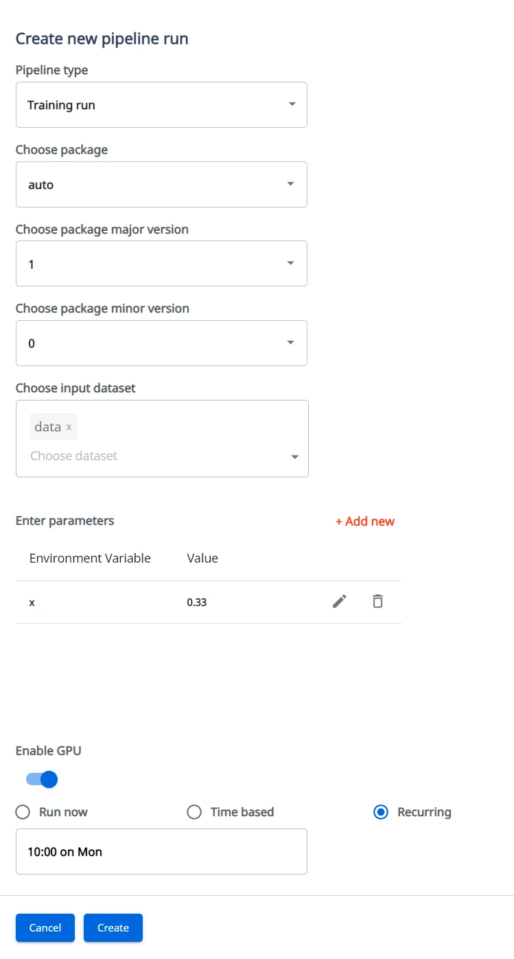

パイプラインを作成する​
  1. [パイプライン] ページで、[新規作成] ボタンをクリックします。[新しいパイプライン実行を作成] ページが表示されます。
    または、特定のパッケージの [ML パッケージの詳細] で、[パイプライン実行] を選択して、[新規作成] ボタンをクリックします。[新しいパイプライン実行を作成] ページが表示されます。
  2. [新しいパイプライン実行を作成] ページで、パイプライン実行の種類を選択します。選択できるオプションは、[トレーニングの実行]、[評価の実行]、[フル パイプラインの実行] です。
  3. パイプライン実行のパッケージを選択します。
  4. パッケージのメジャーおよびマイナー バージョンを選択します。
  5. データセットを選択します。選択したパイプラインの種類に応じて、以下のデータセットを指定する必要があります。
    • トレーニング パイプラインの場合は、入力データセットを指定します。
    • 評価パイプラインの場合は、評価データセットを指定します。
    • フル パイプライン実行の場合は、入力データセットと評価データセットを指定します。
  6. Optional: Enter parameters for the pipeline runs. Click Add new to display the parameters section, then enter the environment variable and its corresponding value. Multiple parameters are accepted.
  7. パイプラインに GPU が必要かどうかを選択します。既定では、[いいえ] に設定されています。
  8. いつパイプラインを実行するかを選択します。使用可能なオプションは以下のとおりです。
    • 今すぐ実行 - パイプラインは、作成後すぐに実行が開始されます。
    • 時間ベース - [日付] フィールドおよび [時間] フィールドで指定した日時にパイプラインの実行が開始されます。
    • 定期的 - [定期的なスケジュールを設定] ウィンドウで設定した定期的なスケジュールに従ってパイプラインの実行が開始されます。特定の曜日の特定の時間に実行するように設定することも、cron 式を使用することもできます。
  9. [作成] をクリックしてパイプラインを作成するか、[キャンセル] をクリックして操作を中止します。[新しいパイプライン実行を作成] ページが閉じます。
パイプラインが作成され、[パイプライン] ページと、選択したパッケージの [ML パッケージの詳細] ページの [パイプライン実行] タブに、詳細とともに表示されます。作成時に選択したタイムフレームに従って、パイプラインが実行されます。

パイプラインの作成時には、すべての種類のパイプラインについて、将来のある特定の日時にスケジュール設定するか、定期的なスケジュールを設定することができます。たとえば、パイプラインを日曜の午前 1 時に実行するようにスケジュールを設定できます。これにより、データが人間参加型のタスクから送り返されてきたときにモデルを継続的に更新し、AI Robot ライセンスをより効率的に使用することができます。
To create a pipeline to be scheduled at a single future date, select the Time based option in the Create new pipeline run page.
To create a pipeline with a recurring schedule, select the Recurring option in the Create new pipeline run page.
A more complex schedule than daily at some time can be set by selecting the Advanced tab in the Set Recurring Schedule window and entering a cron expression. There are many free online tools to easily generate cron expressions.

  1. In the Pipelines page, click ⁝ next to a scheduled pipeline and select Details.
    Alternatively, in the ML Package Details of a specific package, select the Pipeline Runs tab, click ⁝ next to a scheduled pipeline and select Details. The Pipeline Details page is displayed.
